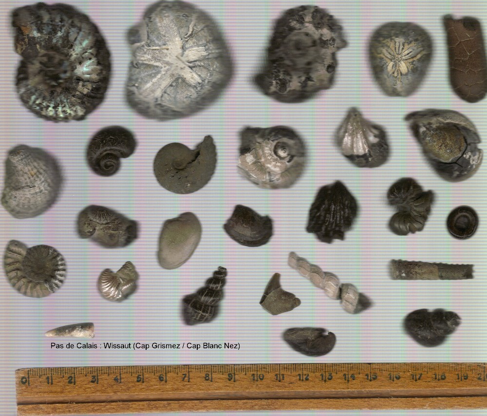

Bonsoir, c'est encore moi !
Je sais que ça vient du Pas de Calais, du cap Grismez et du cap Blanc (ou bleu) Nez, si quelqu'un peut me confirmer ces noms, car j'ai du mal à décrypter le nom de l'endroit sur le papier ...
Demandez-moi si vous voulez des photos de profil ou de l'autre face de fossiles en particuliers.
Je pense que l'identification devrait me trop poser de problèmes aux spécialistes, bien que l'image est un peu flou et les fossiles pas en parfaite état !
Je vous souhaite donc bonne chance !
Désolé, mais les numéros n'ont pas du passer au scanner :clin-oeil:
Salut Megalodon66 !
Alors tes fossiles viennent bien du Boulonnais , de la cote d'opale ou se trouve le cap blanc nez(Wissant) et le cap gris nez . Ce sont je pense principalement des fossiles de l'albien et il faudrai que tu ouvre ton image avec "paint " pour y dessiner des numero que l'identification soit plus facile !
Sinon je peut te dire qu'il y a des rhynchonelles , des micraster , anahoplites planus , bellemenites, nautile ? , gasteropodes ..... tout seras plus clair avec des numeros !
AleX
Salut !
En temps que grand visiteur de la région, je me lance même s'il y aura des lacunes...
Sauf précisé, c'est de l'Albien.
1 : Epihoplites sp.
2 et 4 : Micraster leskei du Turonien
3 : Euhoplites armatus
5 : concrétion
6 : Plicatula gurgitis
7 : Naticopsina (Gyrodes) gaultina
8 : Anahoplites sp.
9 : Jurassiphorus fittoni
10 et 15 : Birostrina sulcata
11 et 23 : Birostrina concentrica
12 : corail Trochocyathus harveyanus
13 : Leionucula ovata
14 : Pectinucula pectinata
16 : dent de poisson (Lepidotes? sp.)
17 : Nautilus bouchardianus
18 : Pervinquiera inflata
19 : ?
20 : ?
21 : Anchura carinata
22 : dent de requin difficile a déterminer, peut-être sur une meilleure photo...
24 : ?
25 : Viviparus? sp.
Voilà, sous réserve de correction et/ou détermination plus complète par des chercheurs locaux...
Bonne soirée !
Phil "Fossil"
Phil "Fossil"
:grand sourire:
déja pas mal Phil :clin-oeil:
pour la dent de requin, je dirais Paraisurus compressus SOKOLOV 1978.
@+ Go

Voici quelques agrandissements pour vous aider un peu.
Salut !
Ca me semble fort épais pour un dentale albien, leur coquille est très fine à Wissant et on les découvre généralement en moules internes. Ca ne me semble pas avoir le "look" d'une pièce albienne boulonnaise...
Ca ne pourrait pas être plutôt un fragment de pince de crustacé du Cénomanien ?
Qu'en penses-tu, Go ?
Merci.
Phil "Fossil"
