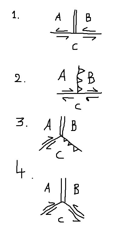

Bonjour, un point triple est stable (entre 3 plaques A,B et C) lorsque le vecteur composite (en se basant sur la valeur des vitesses relatives) V(B/A)+V(C/B )+V(A/C)=0, cependant j'ai des doutes sur les figures ci-jointes: je dirai que les figures 3 et 4 sont instables et en ce qui concerne les figures 1 et 2, je ne sais pas trop dire si c'est stable ou non car le vecteur composite forme plus une droite qu'un triangle, qu'en dites-vous?

Je dirais qu'ils elles toutes instables.
La 1e pourrait avoir une éventuelle stabilitée si vA + vB = vC mais les deux unites se déplacent dans des directions opposés. Donc je ne crois pas que cela colle dans tes critères.
La 2e a un chevauchement et du coup je dirais qu'elle est instable mais au fond tout depends des vitesses de déplacement des plaques. Si vA = vB elles ne vont pas se chevaucher. Et si vB=vC<vA on est dans une situation semblable à la 1e car les deux unites se déplacent dans des directions opposés. On crée des montagnes avec le chevauchement. :siffler:
Le concepte principale de la tectonique est fondé sur l'instabilité des plaques.
