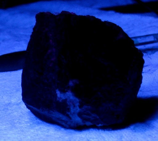

Donc ma question est la suivante pourquoi lorsque j'examine un minéral aux UV apparait-il sous la forme d'une masse violacée sombre légèrement veloutée pour un bloc monochrome à la rigueur je comprendrai mais dans le cas d'un polychrome le résultat est le même.... si je prends le cas du bloc de chalcopyrite que j'ai présenté sur un post impossible de faire la différence entre les zones grises-fer, les zones bleutées ou violacées et dorées tout apparait sous une masse violacée sombre..... par contre les filets de quartz sur le bloc eux apparaissent blanc fluo.... et il en est de même pour d'autre minéraux polychromes dont je ne saurai vous donner les noms mais que j'ai également testés..... pourquoi les différentes couleurs ou nuances n'apparaissent pas sous leur vrai jour......
Autre exemple les filets de quartz sur le bloc de chalcopyrite se révèlent blanc fluo alors que si j'examine le petit bloc de cristaux de quartz ramené de Haute-Savoie lui apparait également comme une masse violacée sombre aux UV y compris son oclusion....... Enfin pour terminer sur le bloc de cristaux de quartz que j'ai restauré dernièrement le bloc apparait aux UV sous la forme bleue-violacée par contre le recollage invisible à l'oeil nu apparait sous la forme de taches plus sombres puisque la réparation très récente donc moins soumise aux différentes action du temps

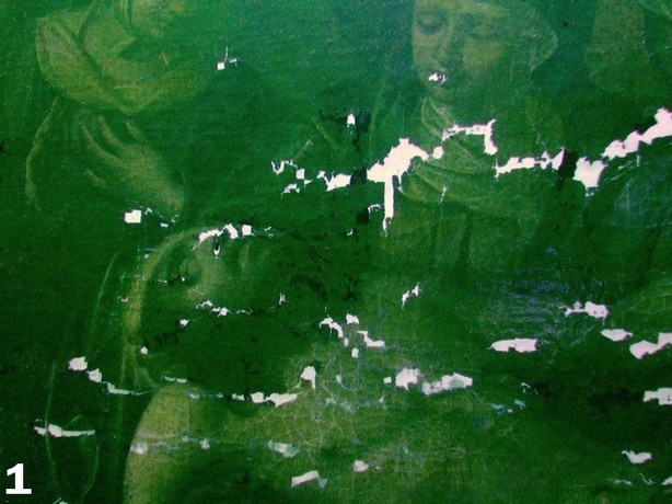

voilà une photo d'un vernis très ancien irisé pas très bien restitué (photo prise dans le noir)

Si je prends par exemple la photo du tableau jointe à ce sujet : c'est un tableau très ancien (sa datation n'a pas d'importance pour le sujet je ne n'étendrai pas la-dessus) par contre pour le dévernir ou je dirai plutôt pour alléger son vernis de manière à laisser une mince pellicule sur de vernis sur l'épiderme de la couche picturale et surtout pour éviter de supprimer "les glacis"résineux très fréquents à cette époque et qui font la beauté et le charme de ces oeuvres anciennes....
je dois effectuer durant cette opération d'allègement de très fréquents examens aux UV pour justement maitriser l'action des solvants tout d'abord sur le vernis et ensuite sur les repeints quasiment invisibles à la lumière du jour (taches sombre sur la photos) en ce qui concerne leur élimination ce ne sont pas forcément les mêmes solvants qui sont utilisés!!!! Ce qui nous fait environ une bonne vingtaine de vérifications aux UV dans une journée multiplié par au minimun 4 ou 5 jours.........Compte tenu de la taille du tableau-(la photo ne représente qu'un fragment de l'ensemble de l'oeuvre)
