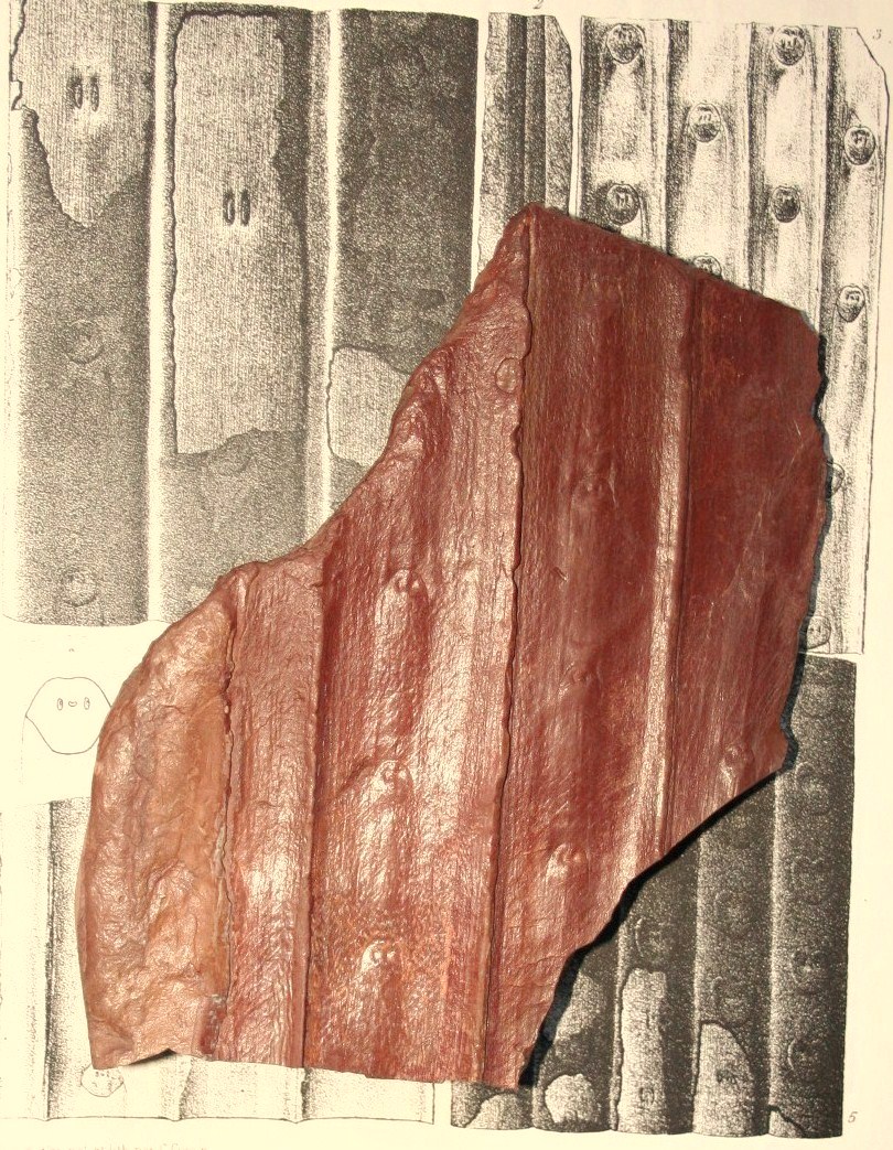

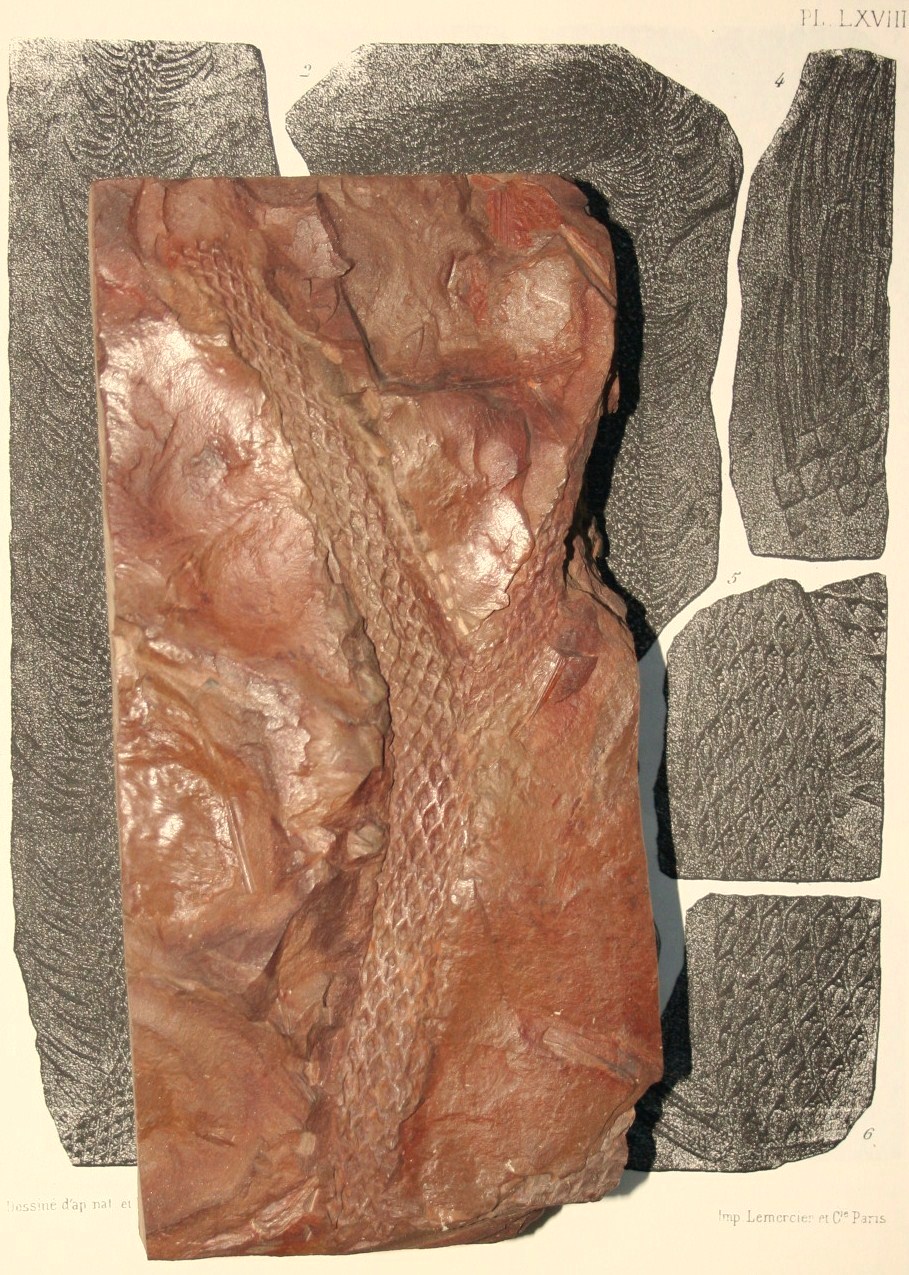

Paleoman Posté(e) 28 mai 2010 Signaler Posté(e) 28 mai 2010 Bonsoir, Une visite récente sur un terril montois plus ou moins dégradé m'a permis de récolter des morceaux de troncs charbonneux du Westphalien sur un nodule sidéritique. Si vous avez une idée concernant la détermination (générique, voire spécifique), cela m'aiderait. Je pense à des moulages externes de troncs (les côtes fines entourent une rigole plus large). Premier exemplaire, hauteur 10 centimètres. Deuxième spécimen, largeur 6 centimètres. Merci à toutes et tous ! Phil "Fossil" Citer

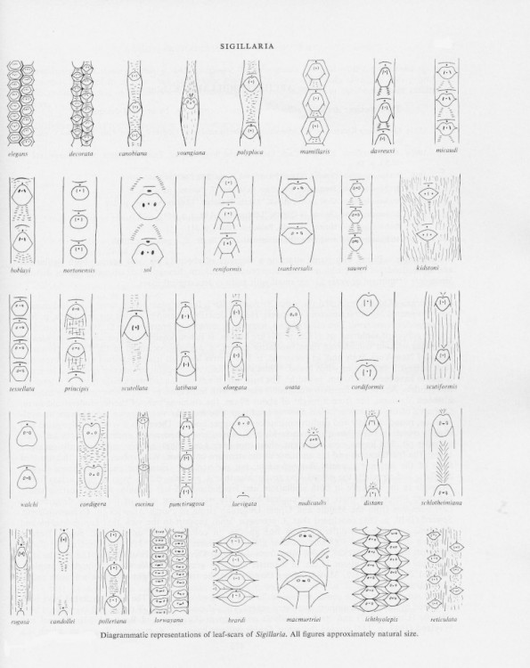

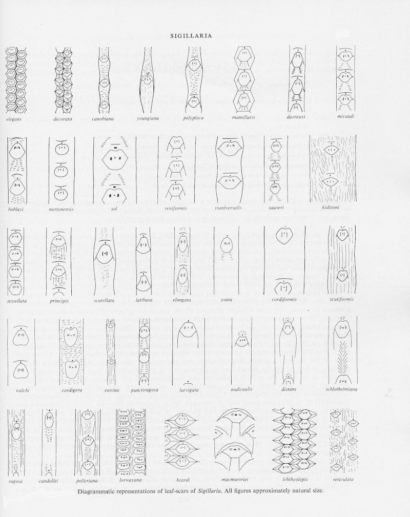

docdutronc Posté(e) 1 juin 2010 Signaler Posté(e) 1 juin 2010 Salut Lionel,Merci pour Sigillaria rugosa il y a des marques supplémentaires qui n'apparaissent pas distinctement sur ces exemplaires... Maintenant elles pourraient être masquées par la couche charbonneuse. J'utiliserai ton identification, ça me semble la plus probable ! Merci encore ! Phil "Fossil" Bonsoir Pour ton fossile je mettrai Sigillaria sp. , il n'y a aucun caractère specifique qui permette de donner un nom d'espèce ex : S. rugosa .....,pour ton information Sigillaria rugosa est une espèce qui appartient aux assises inférieures du houiller (westphalien A ) ,j'ai mis dans le numéro 2 de "Fossiles" , un tableau des principales espèces de sigillaires....... Bruno Citer
docdutronc Posté(e) 1 juin 2010 Signaler Posté(e) 1 juin 2010 voici selon Crookal le tableau des principales espèces de sigillaires du houiller ...... Bruno Citer

docdutronc Posté(e) 2 juin 2010 Signaler Posté(e) 2 juin 2010 Bonsoir,Bien merci à tous pour vos infos, j'étiquetterai "Sigillaria sp.". C'est étonnant que l'on ne voie pas plus de détail sur ces fragments de troncs... Amitiés ! Phil "Fossil" Bonjour , Pour répondre à ta question ,il s 'agit d 'une contre empreinte ,les sillons délimitant les côtes sont épais et charnus ,on peut en déduire qu'on est en présence d 'une ecorce de la région inférieure du tronc les "détails" ou coussinets foliaires tendent à s'estomper dans ce cas , si tu avais été dans une zone supérieure du tronc tu aurais plus de "détails ", la nature du support entre egalement en compte quelquefois .....,tu parles de siderite , la sidérose n'est pas propice à la conservation fine des ecorces ,tes découvertes ont été faites sur un terril je crois ...région de Mons (belgique ),il y a aussi l'aspect alteration de surface et conservation sur ces types de gisements ,la pluie le gel erodent très rapidement les schistes et grès de surface sur les friches houillères .... Amicalement en photo jointe Sigillaria laevigata du bassin de Lievin ,Bolsovien (westphalien C ) Bruno Citer
