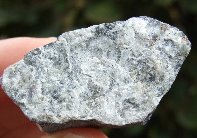

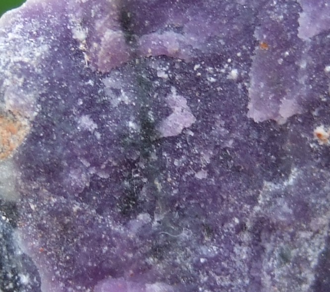

Voila la photo du dos de l'échantillon, là où il y a une petite gangue en petite épaisseur.

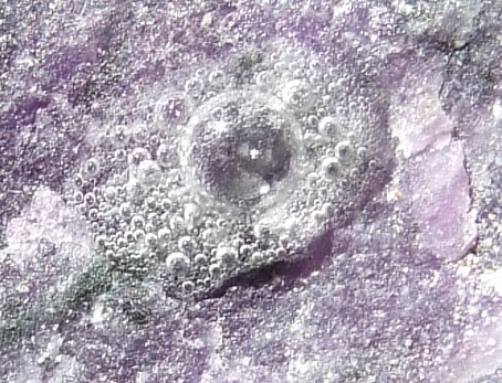

Pour l'acide, j'ai refait l'essai et çà bouillonne bien et partout(voir photo) :super:
