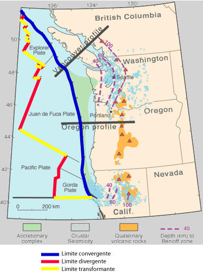

Et puis au sujet des côtes de Californie, si on prend l'exemple de la plaque Juan de Fucas qui interagit avec la plaque de l'Amérique du Nord à son extrémité EST et avec celle du pacifique sur sa face OUEST, on dit de Juan de Fucas qu'elle est transformante..mais qu'elle est son role exactement? Elle agit comme un gond pour les deux grandes plaques, leurs permettant de tourner l'un par apport à l'autre évitant de se rentrer dedant ou es-ce autre chose?... je suis un peu meler avec tous ces nouveaux termes. J'ai du utilisé mon dictionaire pour le mot dextre je savais du tout ce que c'était... c'est bien vers la droite au fait ?

Oui c'est bien cela. Si tu te positionne sur un bloc parallèlement à la faille décrochante et que tu vois ton ami partir vers la gauche, c'est un mouvement sénestre, si c'est vers la droite il s'agit d'un mouvemnt dextre.
En ce qui concerne la plaque de Fuca, elle est délimitée à l'Est par une limite convergente (subduction) et à l'ouest par des limites à la fois convergentes et transformante car ces limites sont constituées de segments de rides océaniques séparés par des failles transformantes (voir déf. du lien que j'ai cité ci-dessus)
j'ai fait un petit cartoon pour le cas Juan de Fuca ci joint
En bleu, les limites convergentes (zone de subduction)
En rouge, les limites divergentes (rides océaniques)
En jaune, les limites transformantes sensu stricto.
Oh chouette elle est kewl ton image tu permet que je la garde? :)
donc dans le fond, on a soit une limite convergente (collision) divergente (qui s'éloigne) ou transformante (qui se croise) ? .. c'est si simple en fin de compte merci beaucoup :) :exclamation:

Bien sur que tu peux la garder, en fait c'est un excellent exemple ou ll'on voit toutes les 3 types de limites de plaques bordant une seule plaque. Ces concepts sont très simples en fait mais souvent rien ne vaut une bonne illustration, surtout pour comprendre des phénomènes dynamiques.
