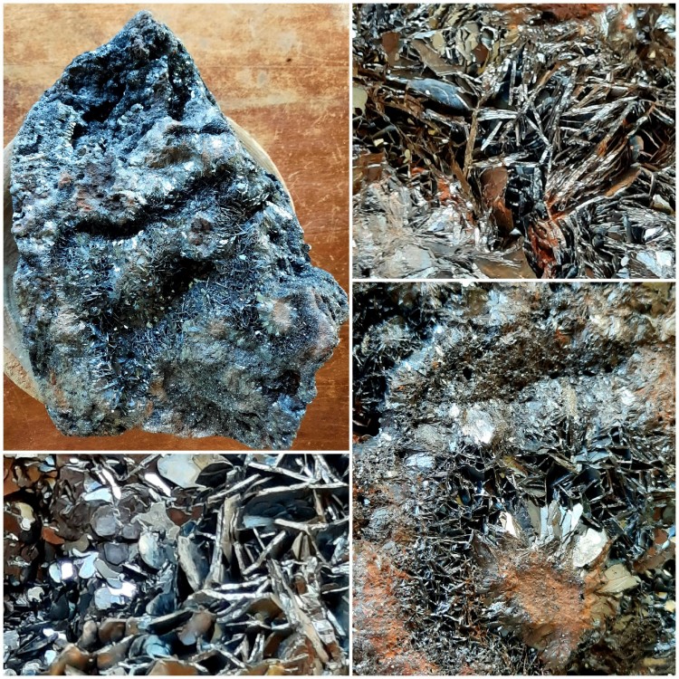

Merci pour vos aides, donc du coup j ai un doute,...photo trace, vous remarquerez peut etre comme des petites paillettes, et la couleur je vous laisse juger. -

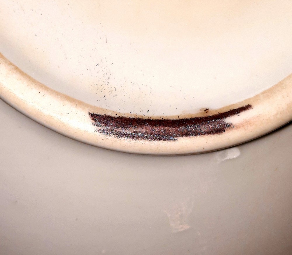

Trace marron, Saïd. -

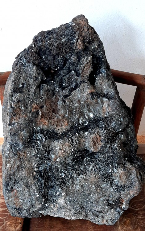

Hello Tests dureté et trace me rapprochent de l'hématite. Dim. 20x35x15cm Certains petits morceaux sont attirés par l'aimant. Provenance inconnue, bloc acheté avec un marchand qui sillonne la région Afrique de l Ouest. Quelques recherches photos sur Mindat, mise à part Maroc qui pourrait plus ou moins coller. Des idées ? Merci à vous. 20210818_181200_1.mp4 20210818_181200_1.mp4 -

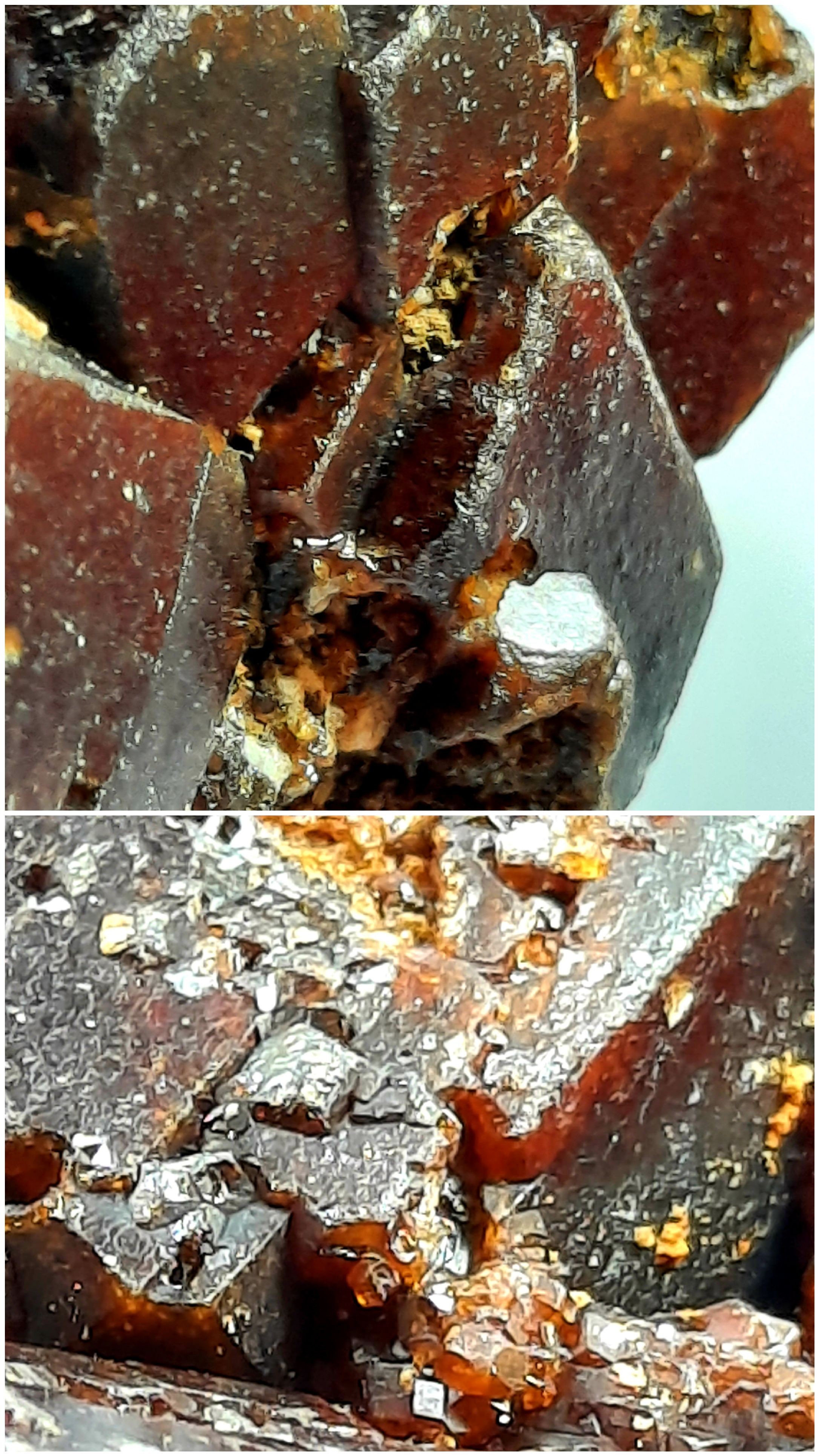

Hello @Stef4412, peut être me suis je mal exprimé , mais quand je parle de l origine semble être de la même region, j aurai dû dire L origine de mon echantillon semble être de la meme region, car je n ai aucune certitude sur l origine exacte de mon echantillon. Bref, merci et bonne journée. -

Bonjour @Stef4412 pourquoi autant d agressivité dans votre réponse ? Concernant l echantillon sur Mindat, je ne me contente pas que regarder les images, et à la lecture : there has been only one analysis......it could very plausible etc etc Bref, mon intention n est pas de mettre en doute , qui suis je pour me permettre cela ? Et par principe je suis plutot de nature à supposer plutot que d affirmer. Quant à mon échantillon, utiliser le terme Amphibole reste général en evitant d affirmer que c est de la pargasite. Merci encore pour votre aide, je ne suis qu un collectionneur et je n ai certainement pas votre niveau visiblement, cela n empêche pas un peu de tolérance. Bonne journée -

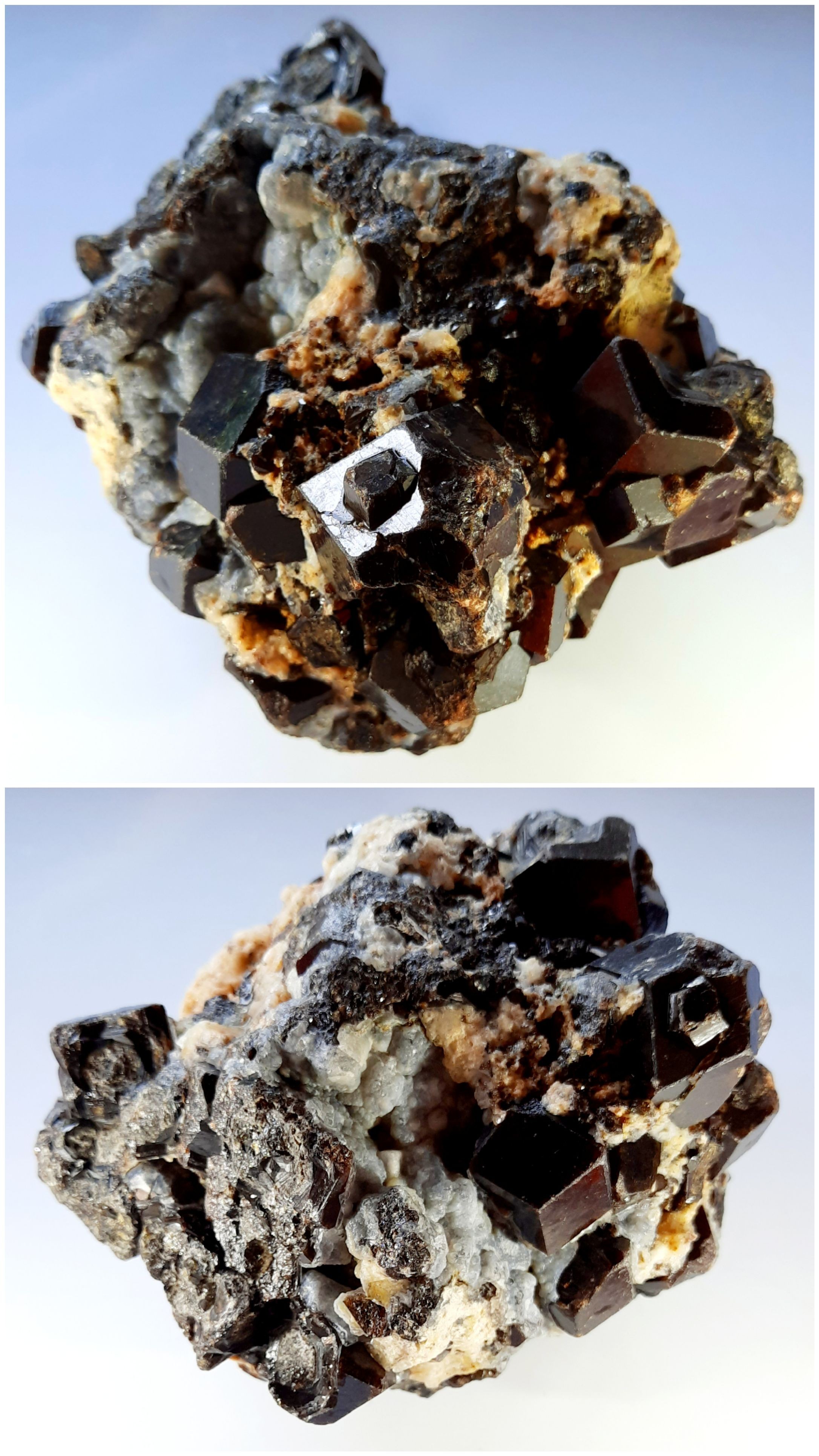

Hello Toujours du Mali. La photo trompe sur la couleur des grenats plutot sombre et un vert foncé ( pas de rouge, reglet lumiiere certainement) A votre avis cela pourrait être une association amphibole ? Sur Mindat il y a un echantillon supposé Pargasite, mais sans grenats. L origine semble être la même région. https://www.mindat.org/photo-684836.html Pas fait de test. Visuellement stries sur la longueur, clivage parfait, reflet plutot métallique...mais couleur plutot noire. Je suppose Amphibole, et vous ? Un avis ? Merci -

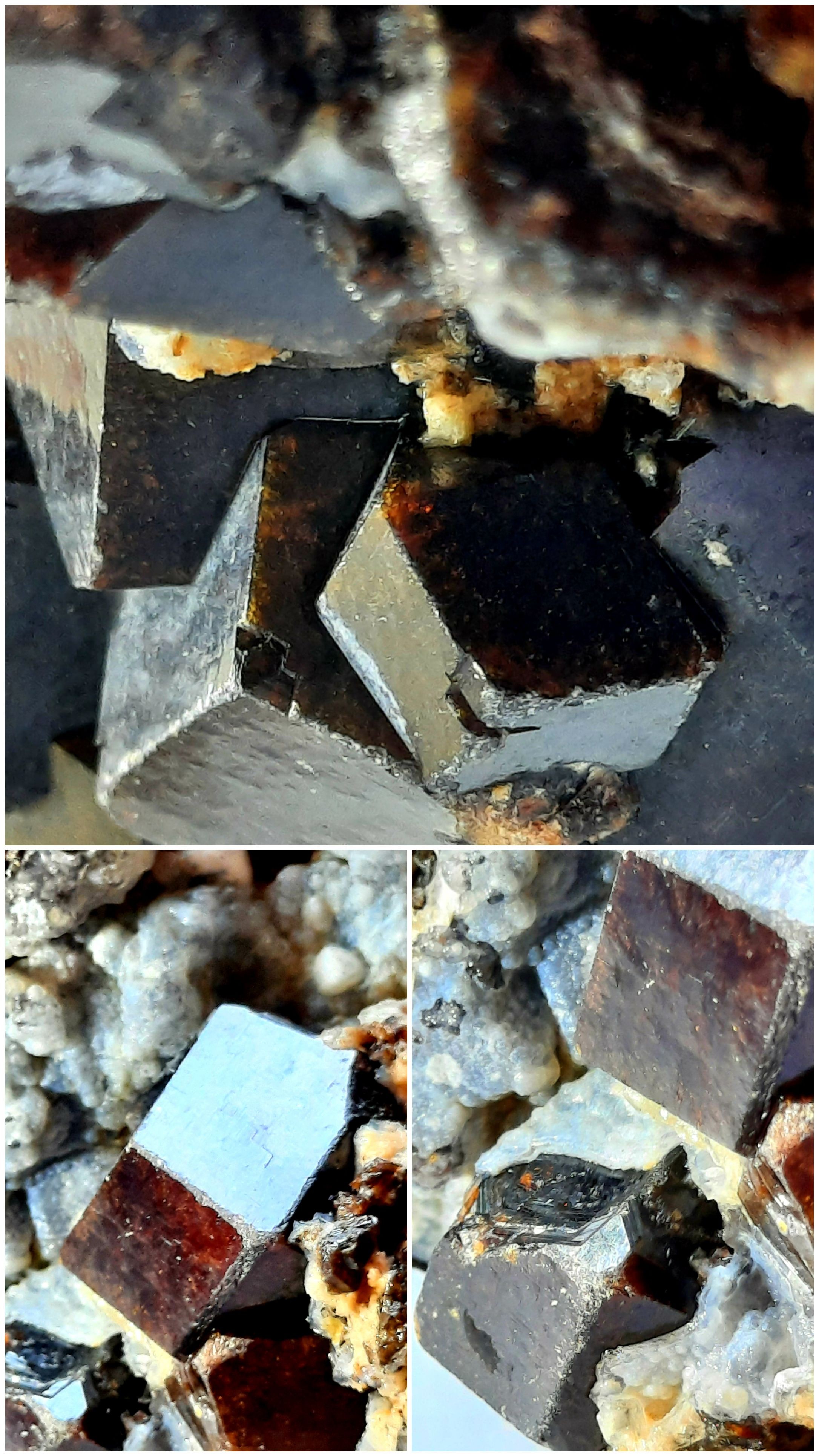

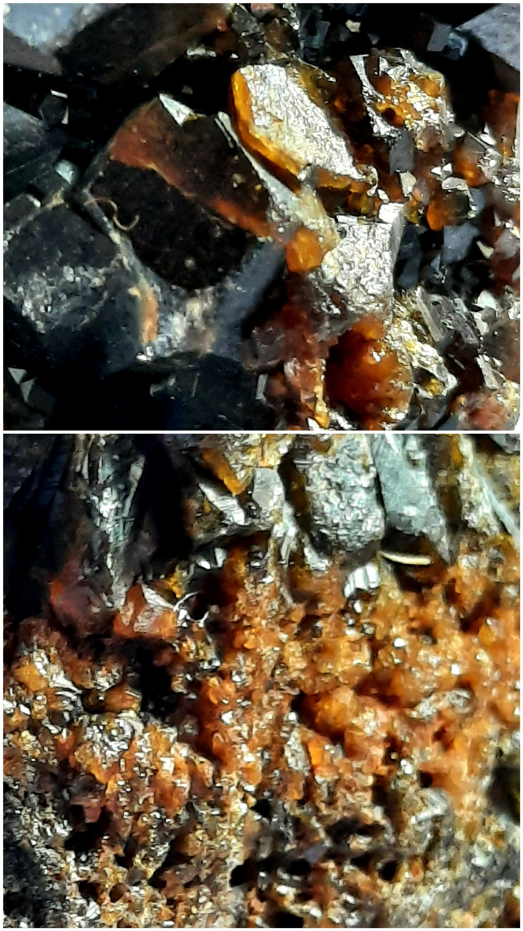

Bonjour ou Bonsoir, Magnifiques précédentes pièces... Quelques Grenats du Mali si qurlqu'un pouvait m aider à donner un nom, il y a 3 pierres(une vue générale puis détail pour chacune ) grossulaire ou andradite ? Selon vous. Merci.A+ -

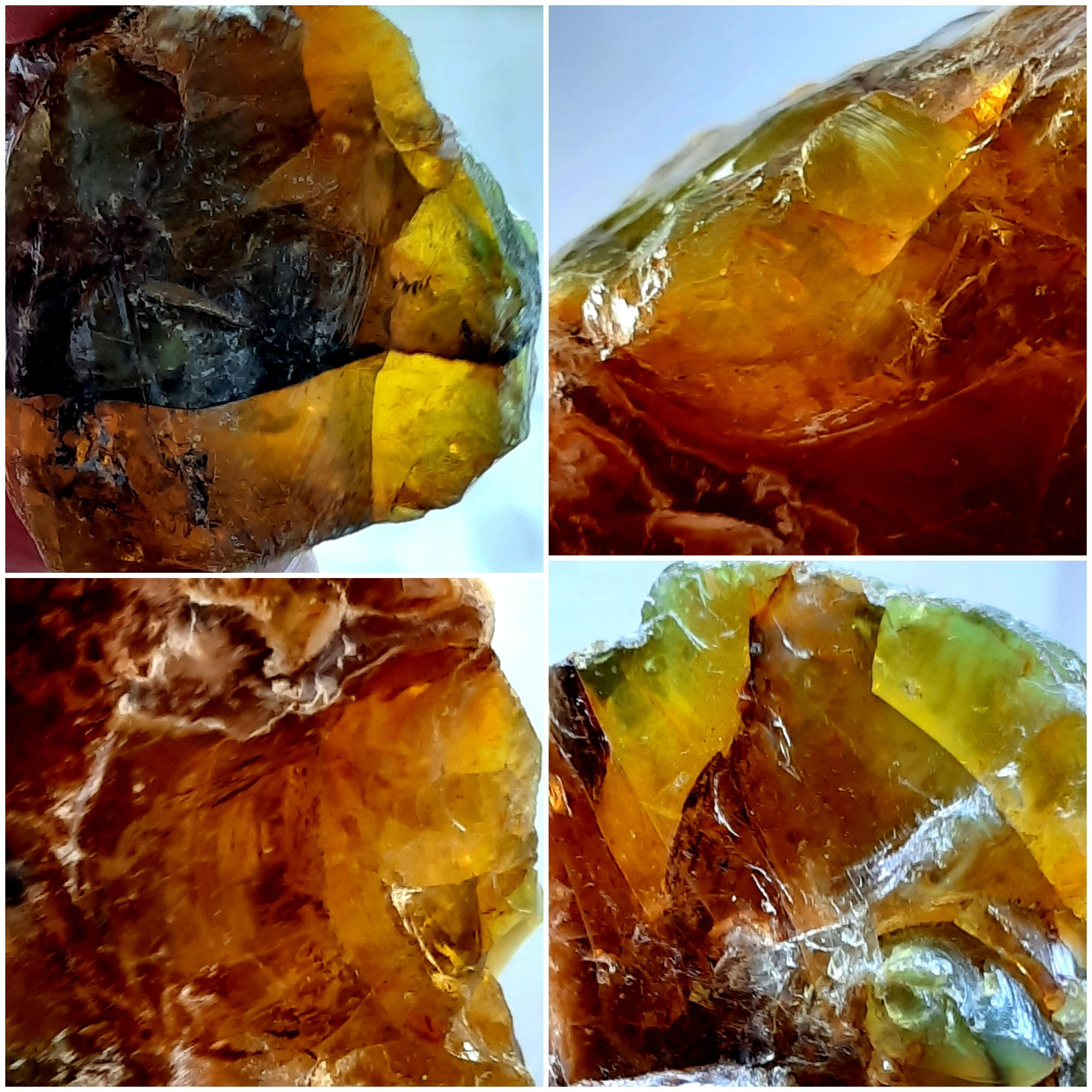

@Géomac, déja un bonjour ou bonsoir ça fait pas de mal... Pour la vidéo, si vous lisiez les sujets serieusement vous l auriez vu dans les précédents...mais merci quand même de la remettre. Quant au liien " pouvoir des pierres", alors désolé mais mes références de recherche c est plutôt MINDAT, GEMDAT et un autre site fort interessant GEMINTEREST. La base, bien entendu reste GEOFORUM et ses intervenants pertinents, eux se reconnaitront. Parfois les évidences il faut s en méfier, supposer plutôt qu' affirmer... Bonne soirée. -

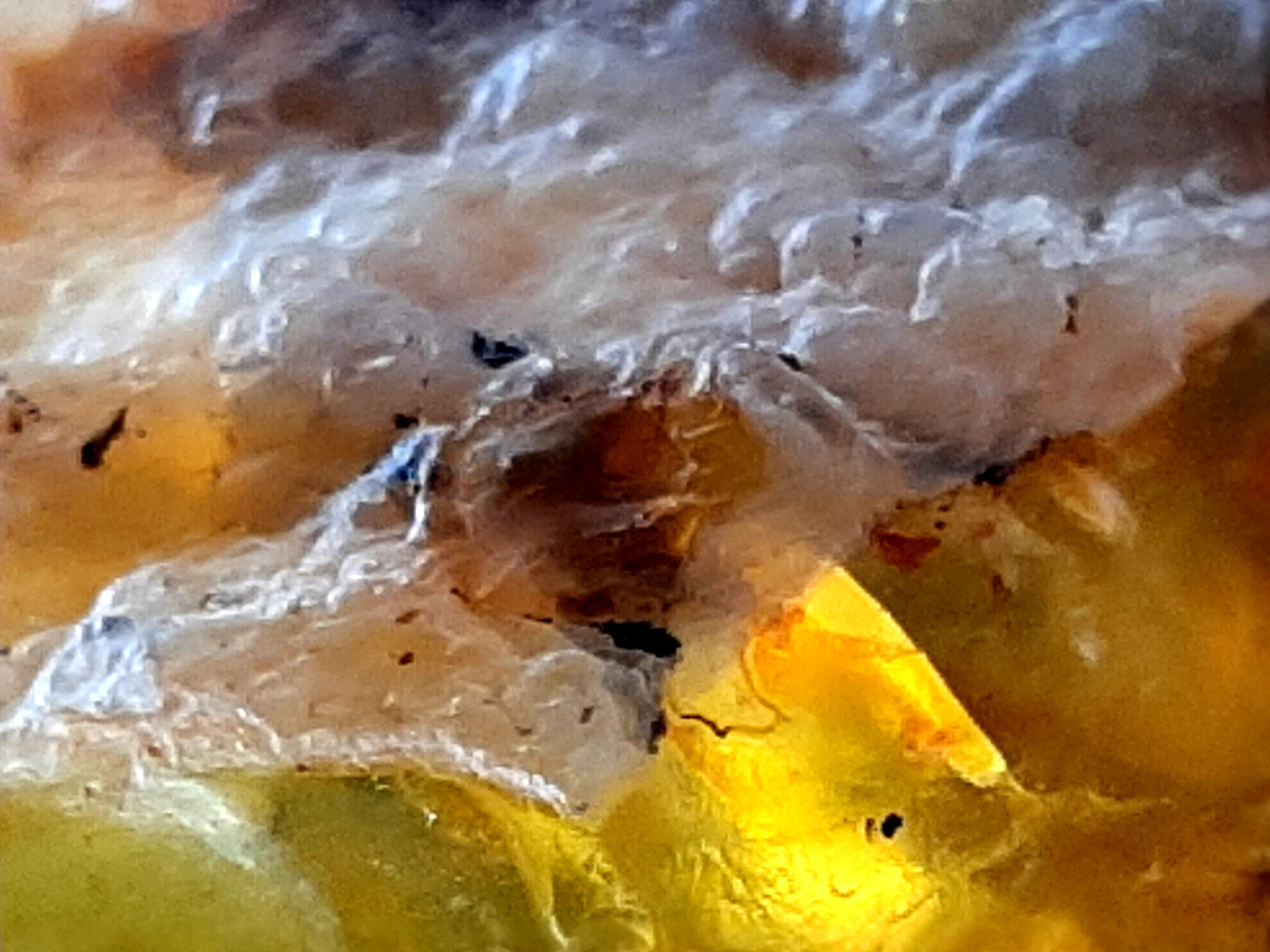

Merci @LAURENT21 et @Arcogys Origine Mali. A+ -

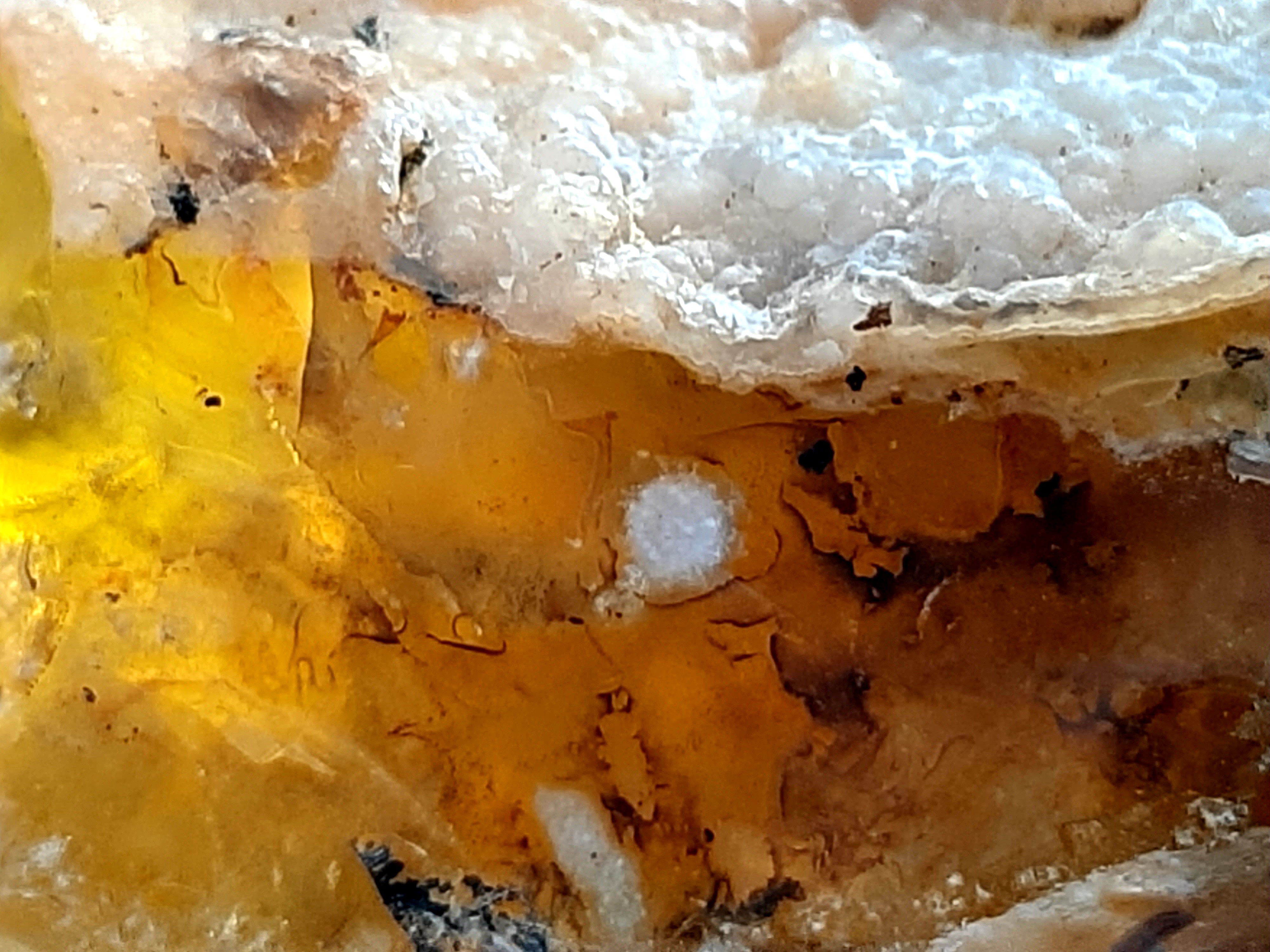

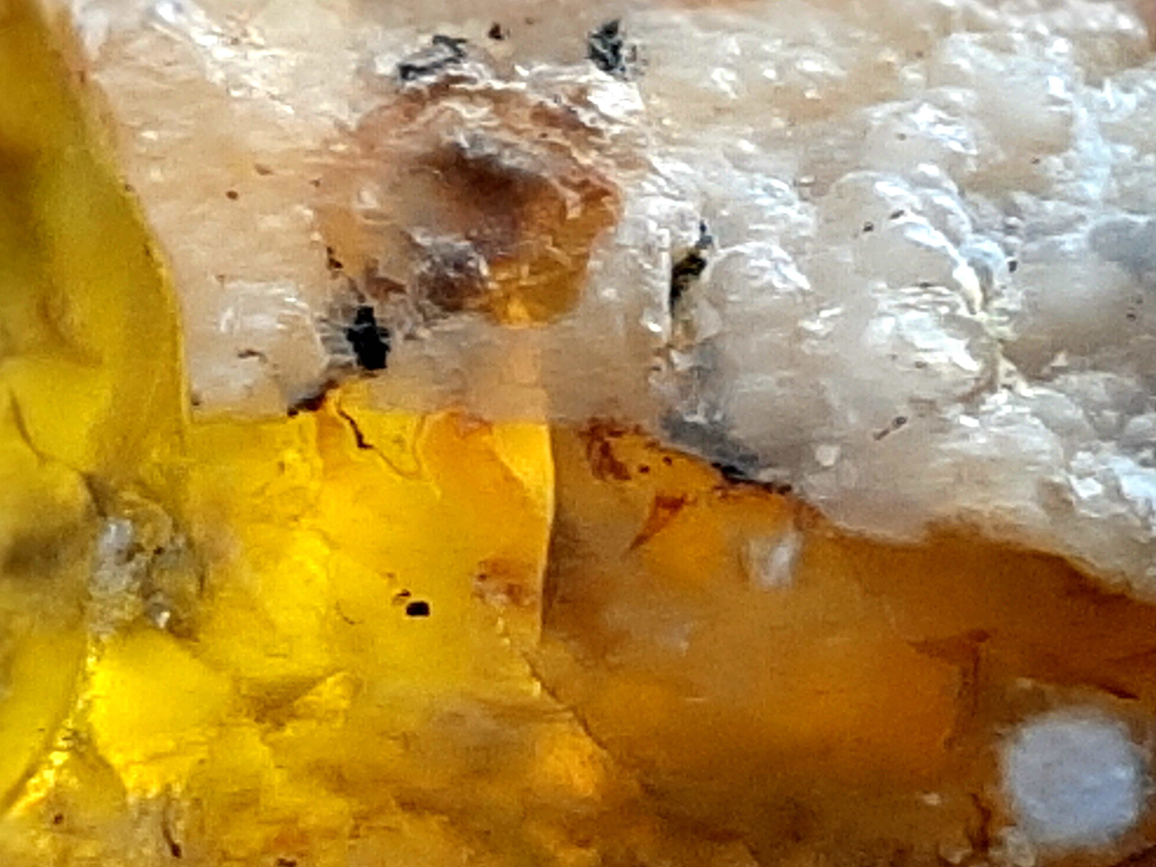

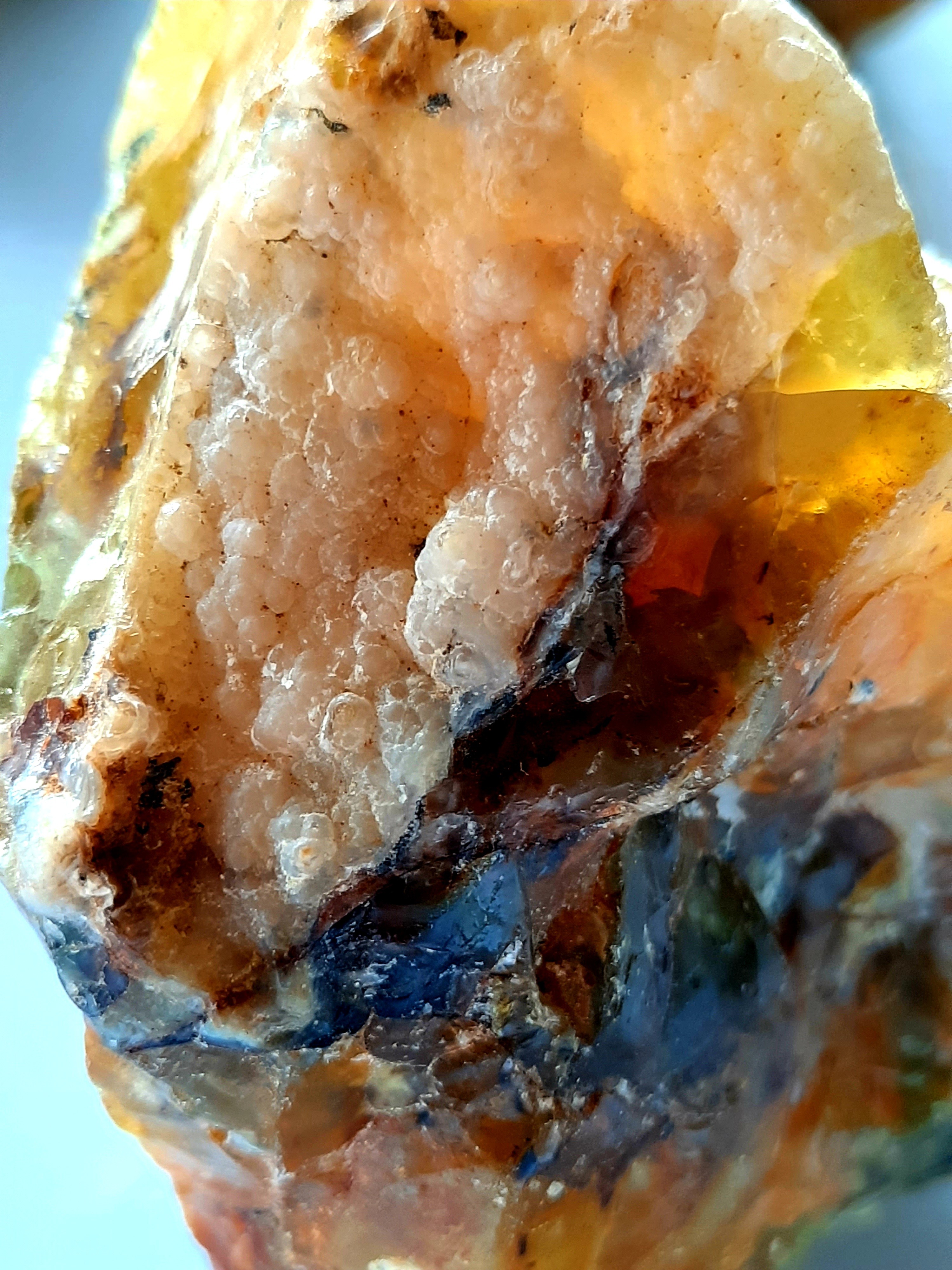

hello Cette couche qui recouvre une partie de l opale pourrait bien être de la calcedoine ? Pas fait de test, mais visiuellement ça peut ? Merci pour vos avis. A+

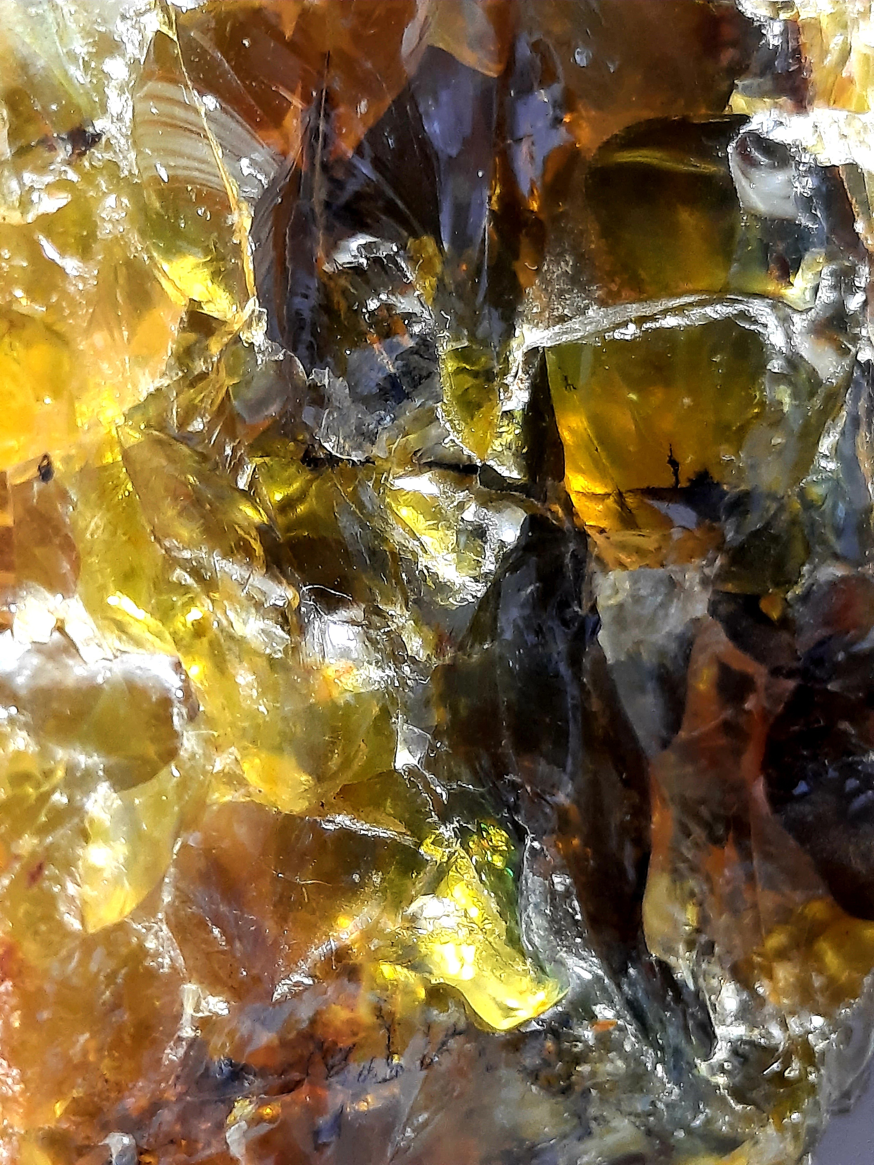

Hello merci @Kayou... Ci dessous un lien sur une discussion, La pierre sur la video sous la lampe est plus jaune paille qu ici sous lumiere naturelle avec ces bandes. Dans le doute je dirai que c est chauffé bien que je n en ai aucune certitude ( contexte, achat localité) A+ -

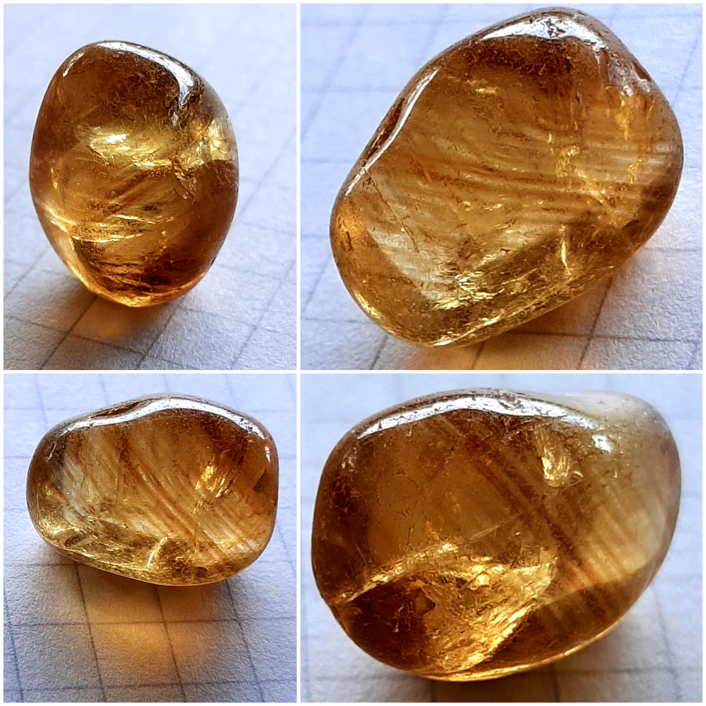

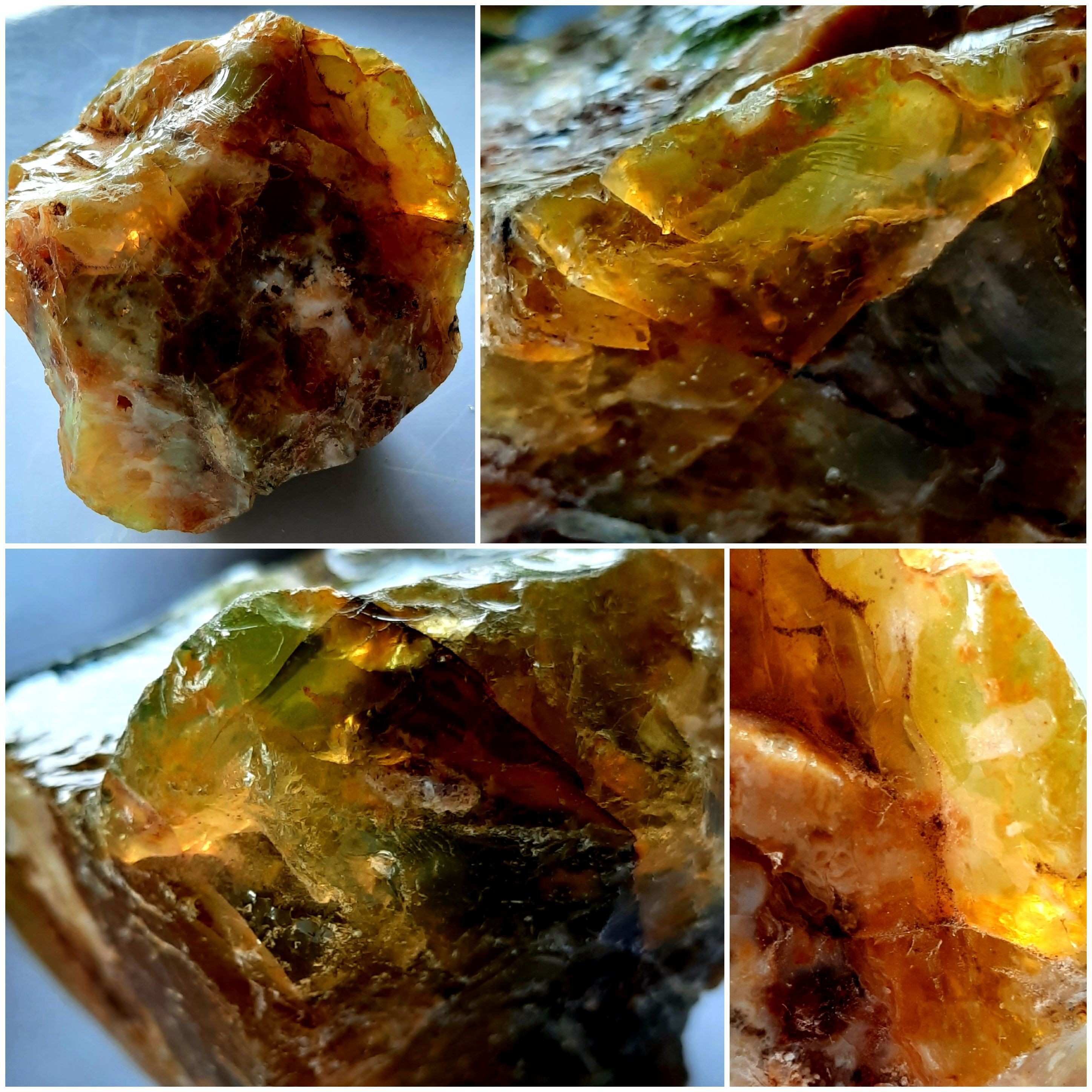

Hello Si @Kayou passe par là...Possible de me dire sur cette photo (partie supérieur du minéral ) à quoi correspondent ces bandes/lignes de couleurs ? Merci d'avance. -

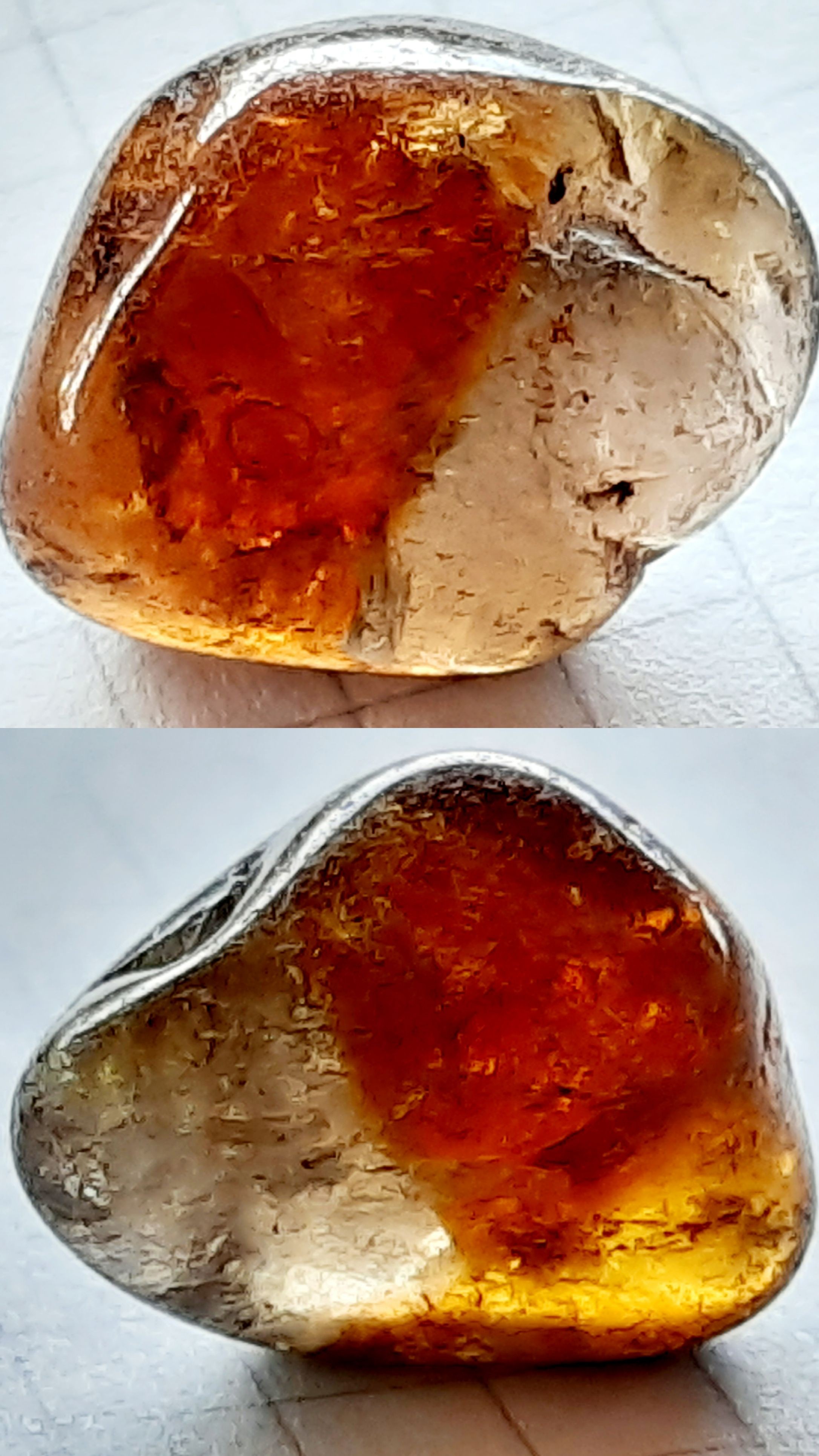

Hello Merci @KCM, c'est drôle j' avais déjà vu cette vidéo qui donne un bon aperçu. Pour la couleur, je crois que la citrine de ZAMBIE (entre autre) est plus soutenue. Bref, c'est pas évident quand même de trancher...enfin me concernant avec le peu de connaissance. A+ -

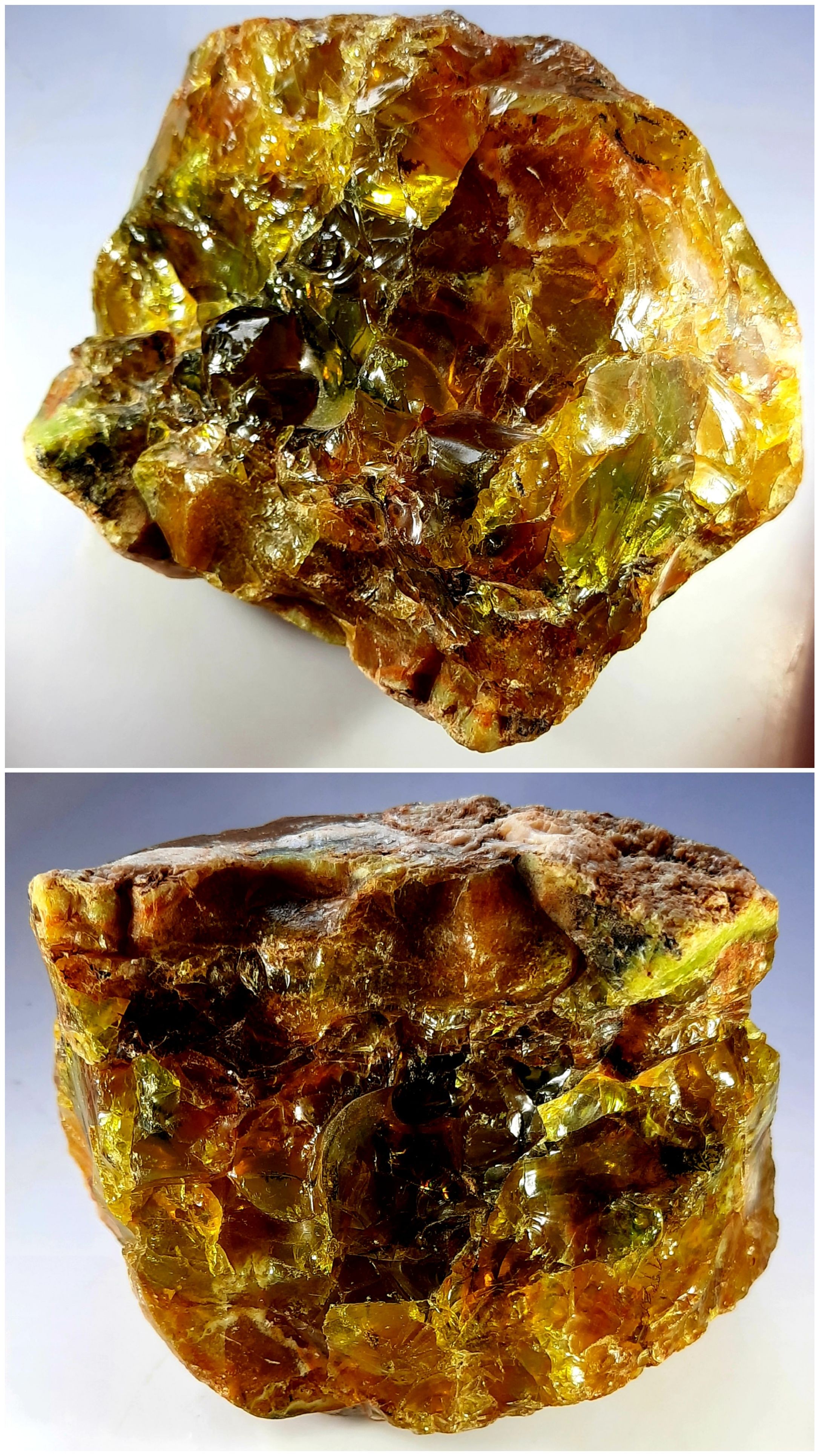

Bonjour Merci @Mesmin arnaud, c'est ce que je suppose. Ma question est : _ est ce naturel ou chauffé ? est ce que les inclusions bleues dans quelques pierres peuvent le confirmer ? (si pierre chauffée, seraient elles encore présentes dans cet état ?) et pour les lignes internes sur les dernières photos, sont elles liées à la croissance ? ou ce sont des inclusions ? Si quelqu'un passe par là, suis preneur de toutes informations. Bonne journée à vous.
