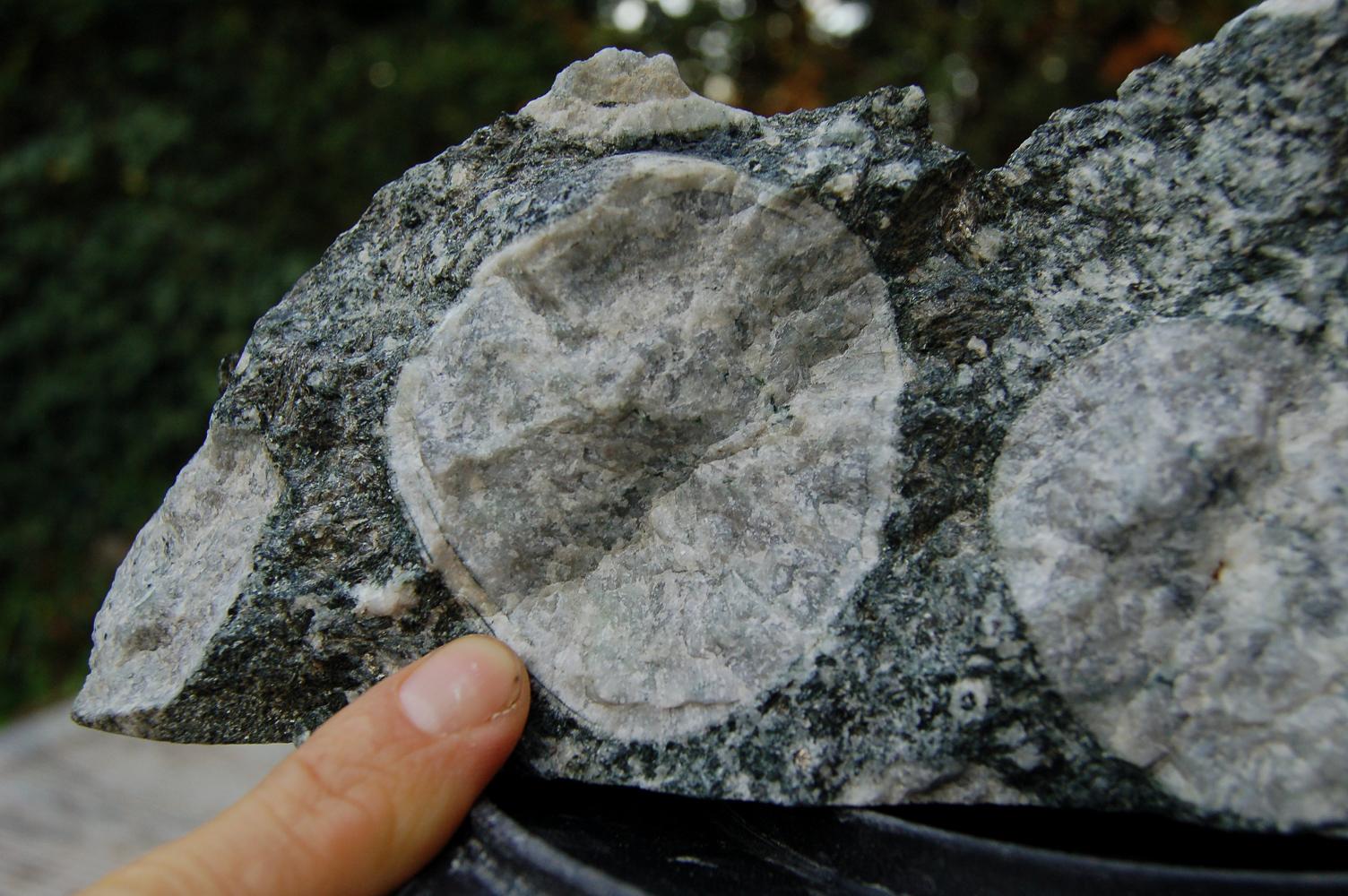

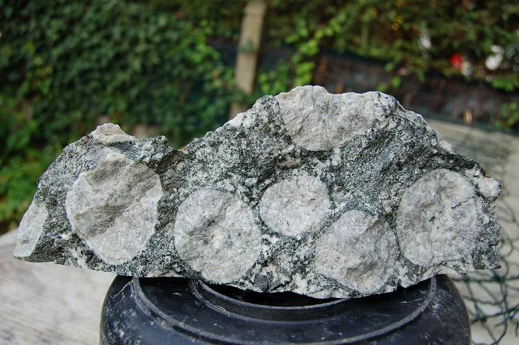

  14. Bonjour à tous Merci à tous pour vos renseignements. et en particulier à JPP2A pour ses cartes et informations minéralogiques et géologiques. Je retiens donc Loreto di Tallano. En tout cas Airbus78, bravo pour les diorites que vous avez présentées, elles sont superbes. Bonne soirée Jean-Michel Trillaud
  15. Bonjour Effectivement il y a une sorte de couche 'périphérique', mais l'intérieur semble monomineral. Je joins une photo + précise pour aider au diagnostic et à la détermination de la povenance.
  16. Bonjour On m'a vendu récemment une diorite de Corse, sans plus de précision sur la provenance. Les orbicules blanches n'ont pas une structure concentrique (contrairement aux diorites de Ste Lucie) diamètres : 4 à 6cm Merci de vos suggestions quant à la provenance. Je joins un photo
