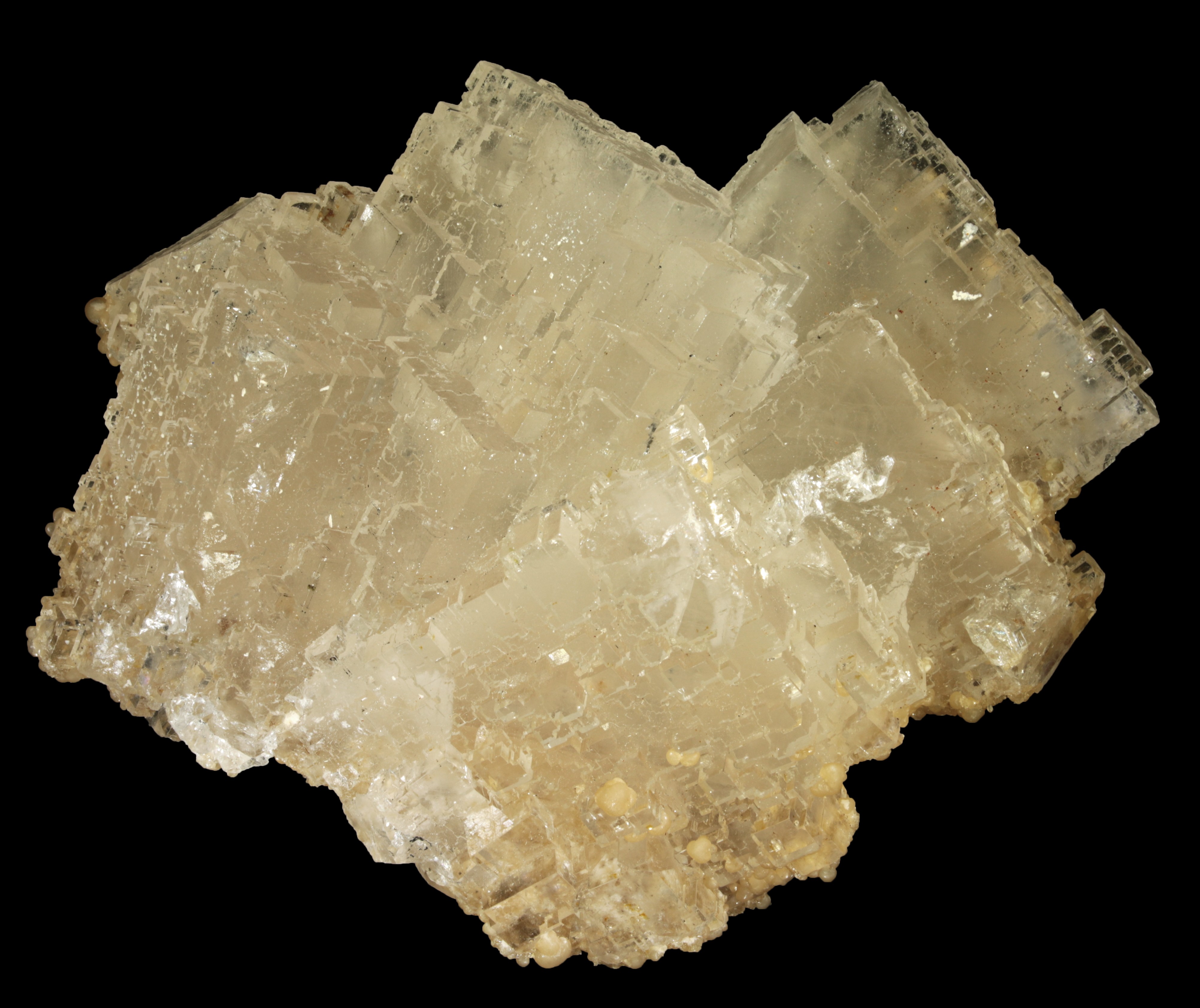

    Le 04/10/2025 à 20:33, Altai a dit :

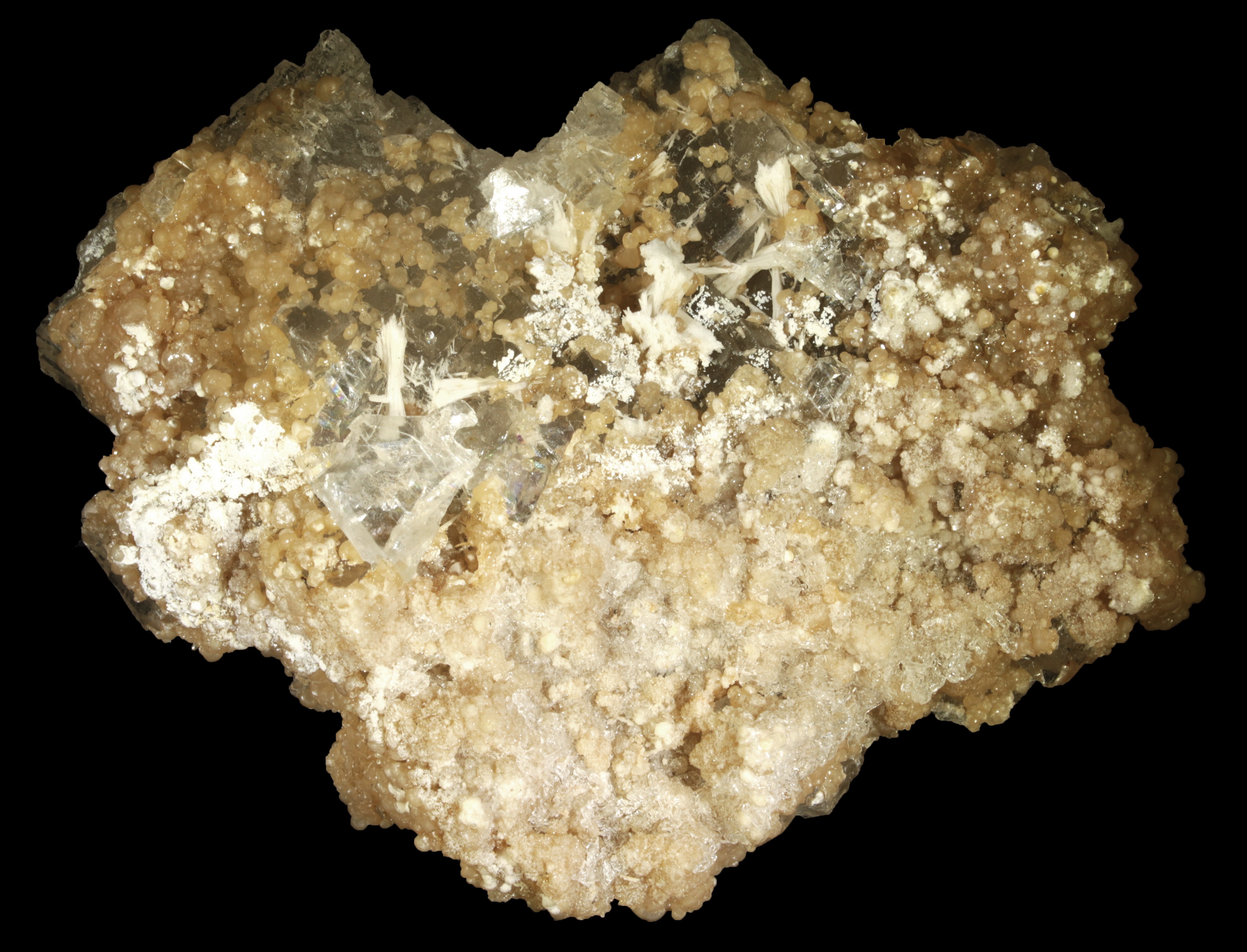

    Une autre, p-e encore fluorite, 8 cm :
    Pour celle-ci, revoici d'autres photos. Elle est beaucoup moins orangée que sur les premières photos en fait. Pas d'effervescence au vinaigre blanc, ni sur les gros cristaux devant, ni sur les petites boules derrière. Les deux se rayent avec une pointe en acier. Du coup une autre fluorite ? Les petites boules ça peut être quoi?

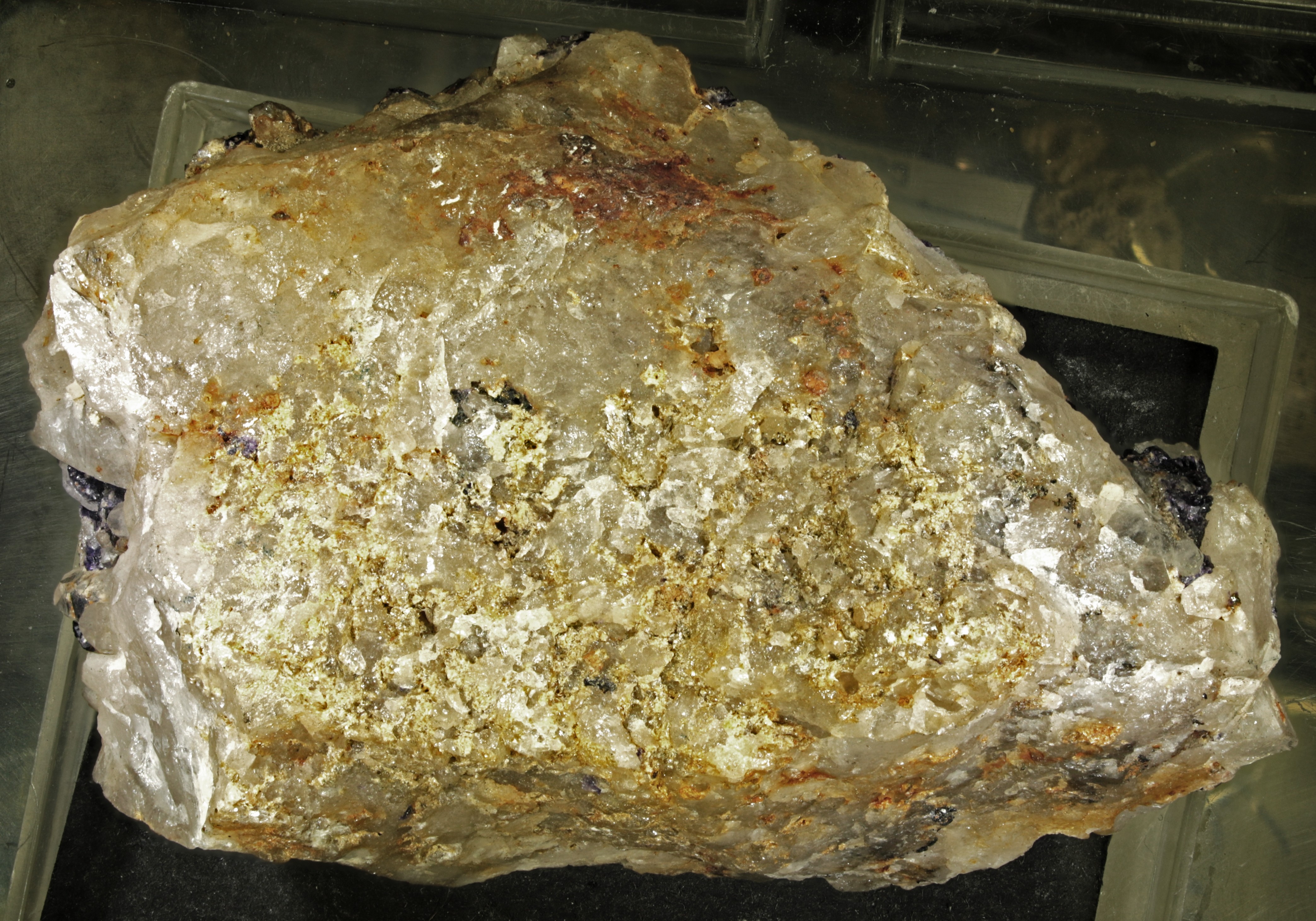

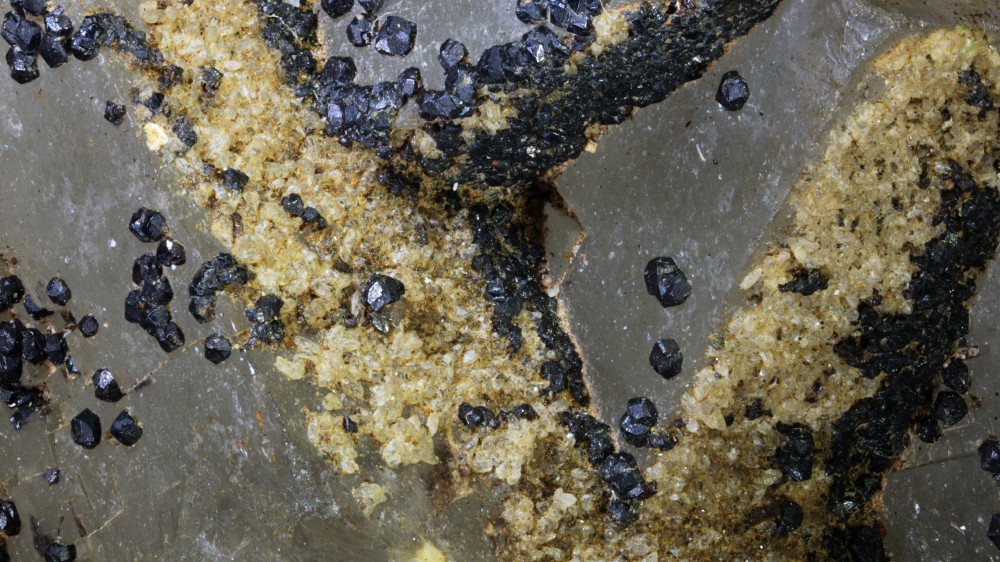

    Le 06/10/2025 à 00:37, Altai a dit :
    Et une dernière pour ce soir, 5,5 cm. Pas trop d'avis pour le coup. Une association intéressante avec ce semis de petits cristaux gris foncé:
    Bonne nuit !
    Xavier

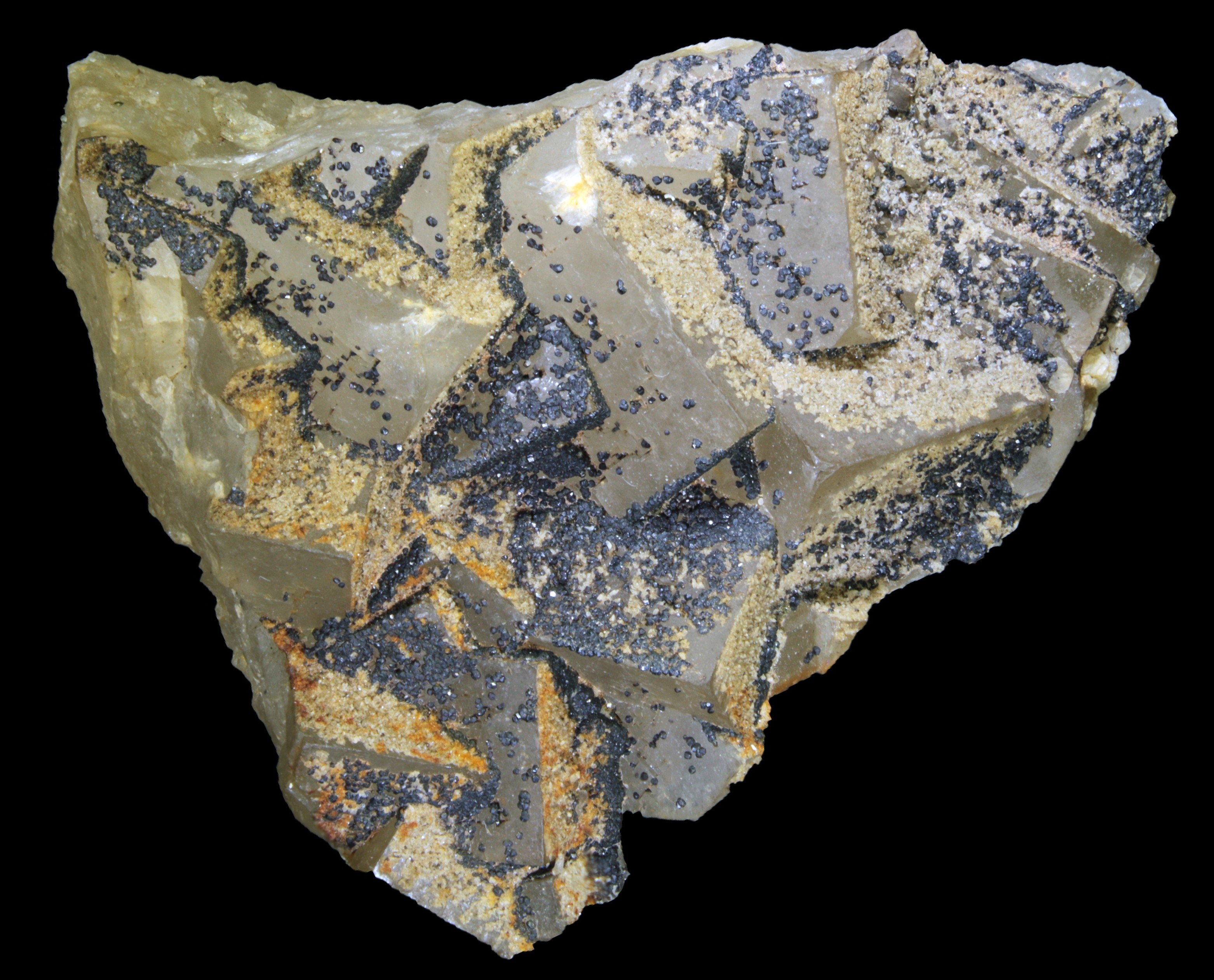

    J'ai refait des photos de cette pièce. Cela vous aide-t-il ? Je crois qu'on en était à une fluorite avec semis de sphalérite, peut-être marocaine. Pas de réaction au vinaigre blanc, elle se raye avec une pointe d'acier...
  4. il y a 28 minutes, AMEDE a dit :
    Oui mais ça nous enlève des détails de la texture, on se rend mieux compte sans, le detourage rogne un peu le bord de l'image.
    Donc il vaut mieux une photo non detourée qu'une photo détourée pour identification, le détourage enlève des détails qui peuvent êtres utiles.
    En fait le passage à l'acide est pour enlever la pellicule rouille/ocre sur les cristaux.
    L'hematite en dessous est grise noire.
    +1, pour moi un test au vinaigre ne vaut rien.
    Ok, bon, je vais investir dans du HCl alors 😅!
    Je comprends mieux pour le nettoyage. Du coup, même sans ça, je peux vous confirmer que là où c'est cassé, on voit bien un minéral noir apparaitre. Donc bien hématite alors?

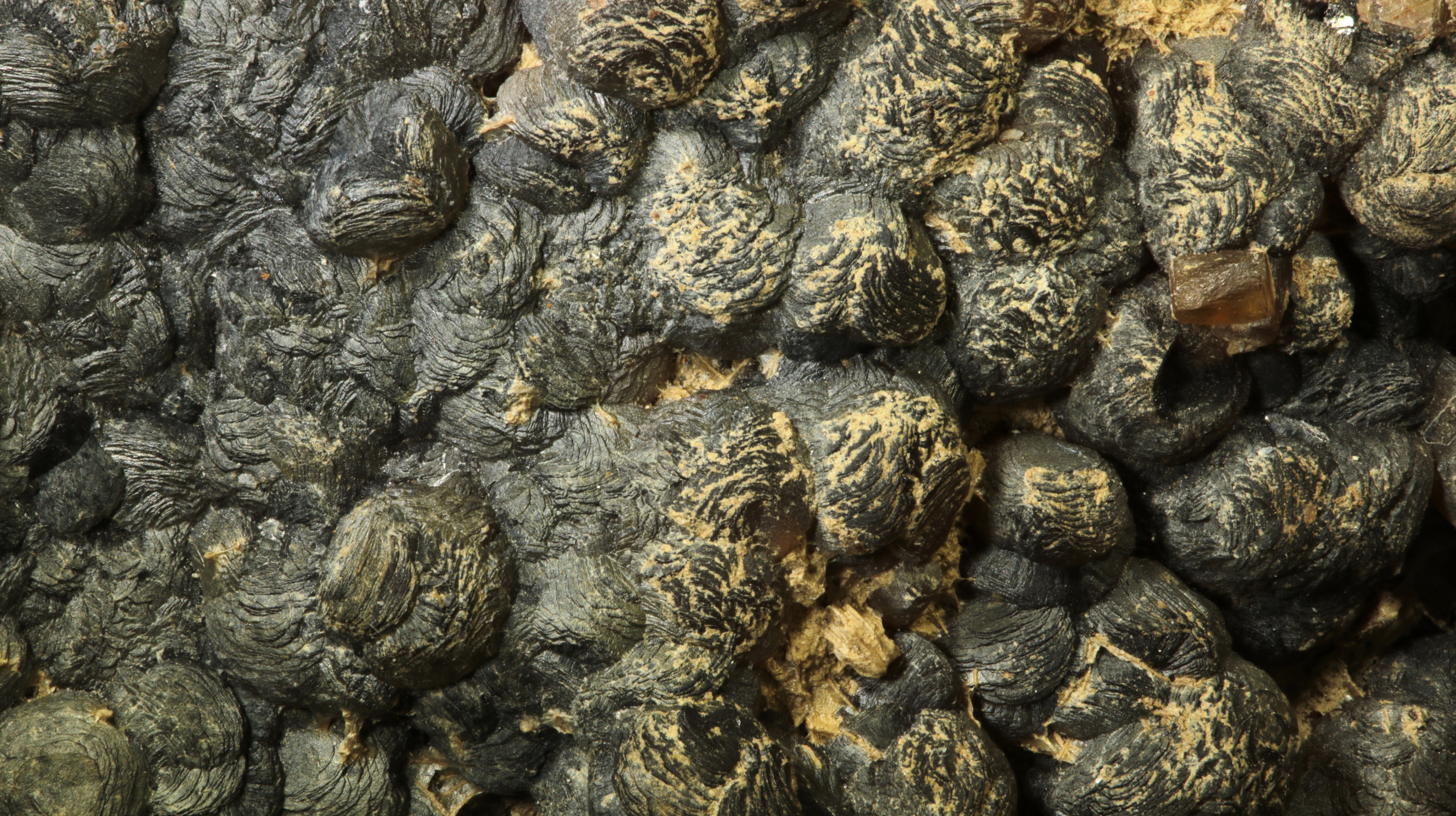

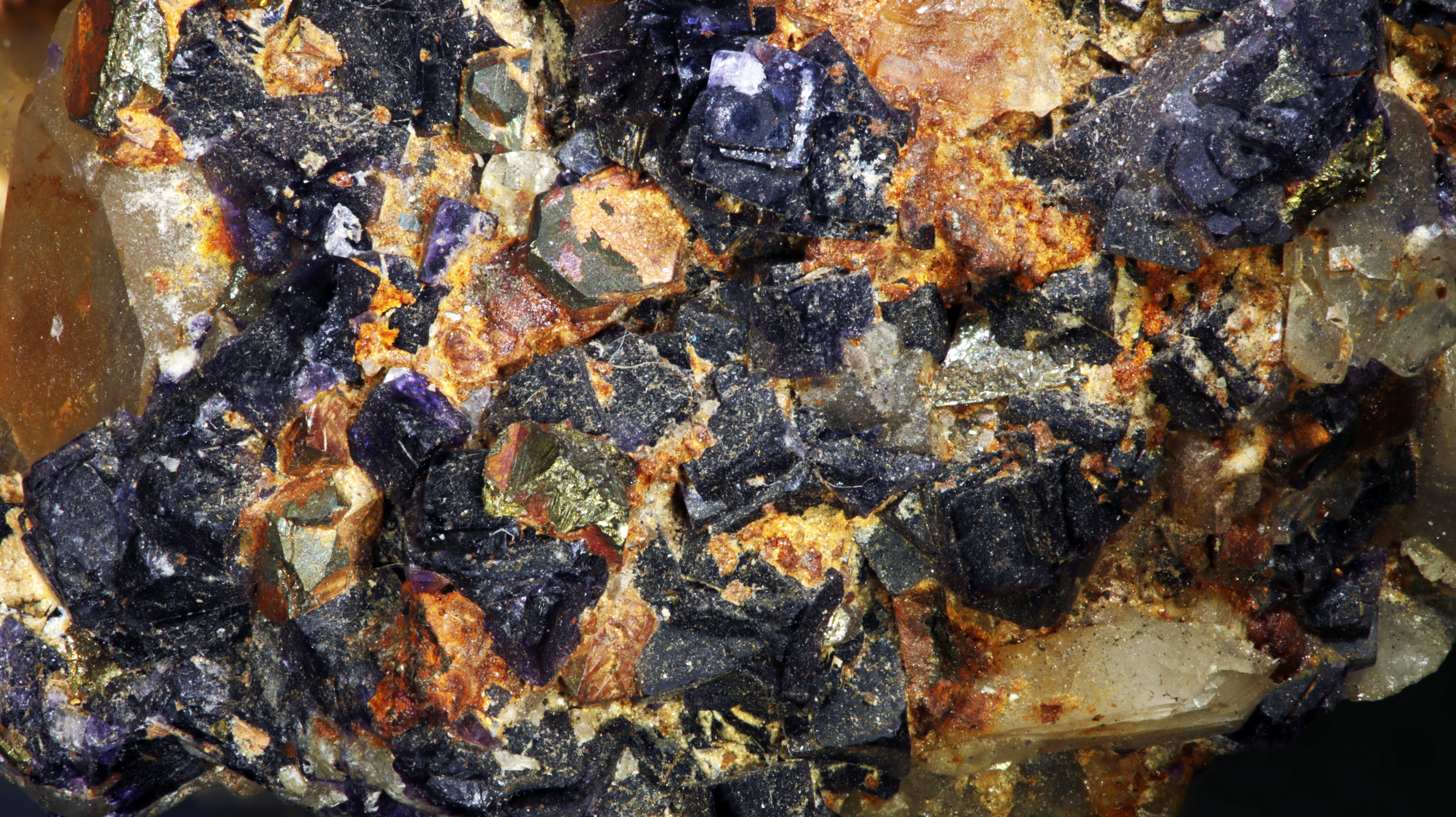

  5. Le 06/10/2025 à 01:35, AMEDE a dit :
    La première barytine, de Mibladen ?  Les oréoles d'oxydes de fer sur la gangue ressemblent beaucoup à ce qu'il y a sur le gisement.
    La deuxième, fluorite mais je ne saurait pas en dire plus.
    La dernière, fluorite avec un saupoudrage de sulfure, pour moi sphalérite. Peut être marocain ? Je ne suis pas hyper fort en minéralogie étrangère, d'autres t'en diront plus je pense.
    On peut avoir un zoom sur cette zone de la baryte ?
    Une baryte dont la provenance envisagée était Mbladen. Voici de meilleuresophotos, hormis la couleur plus ou moins faussée par mon éclairage 😞 ...
    Qu'en pensez vous ?
    Xavier
  6. Le 06/10/2025 à 23:07, Altai a dit :
    Oui, c'est pas parfait parfait niveau qualité. Je fais ça à main levé, mon matériel est en prêt chez un pote. J'essaye de le récupérer et de vous faire des meilleures vues...
    Sur la pièce qui vient probablement de Mibladen, la cristallisation entourée par AMEDE pourrait être de la cérusite c'est ça? Pareil, je vous refait des photos dès que possible.

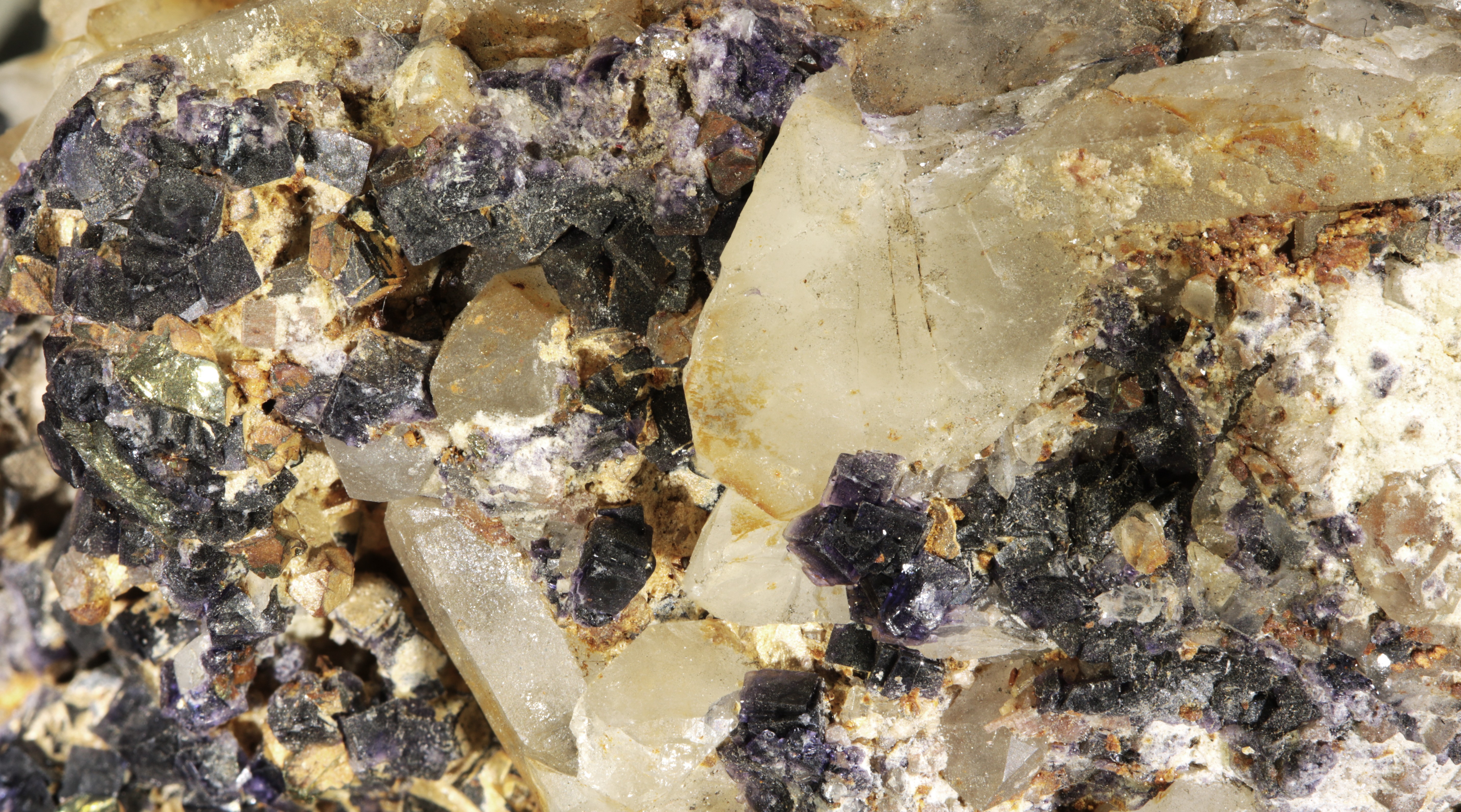

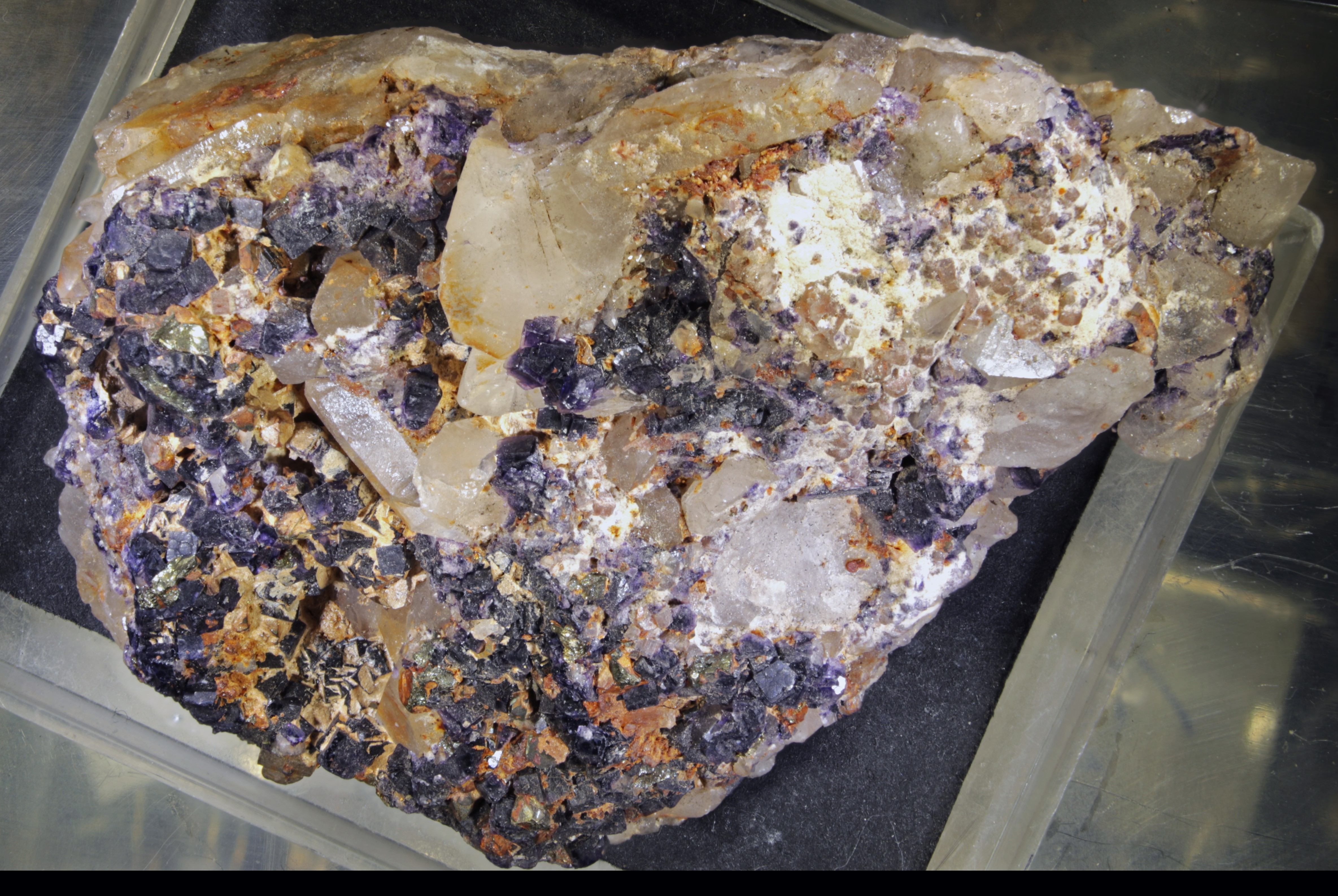

    Bon, pour ce soir, encore une fluorite je pense, mais peut-être pas que. 14 cm. C'est la dernière 🙂 !
    Bonsoir à tous !
    Je trouve enfin le temps de me pencher à nouveau sur ce petit lot de minéraux et vous faire de meilleures photos.
    Pour celle-ci il y avait débat Chaillac mine du Rossignol ou plutôt Fontsante? Revoici une vue générale de la pièce, et une vue de détail comme demandé.
    Je n'ai pas de HCL, mais un test au vinaigre blanc ne donne pas de réaction. Certain cristaux rayent le verre (certains petits cristaux), mais pas tous (les gros carré non), il me semble. Pas évident à tester pour un néophyte !
    Est-ce que cela vous éclaire ?
    Amicalement.
    Xavier

  7. Un débat de spécialiste 🙂 ! Je vous ferais dès que possible des tests UV, nettoyage à l'acide et meilleures photos.
