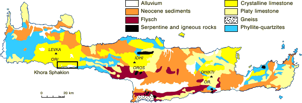

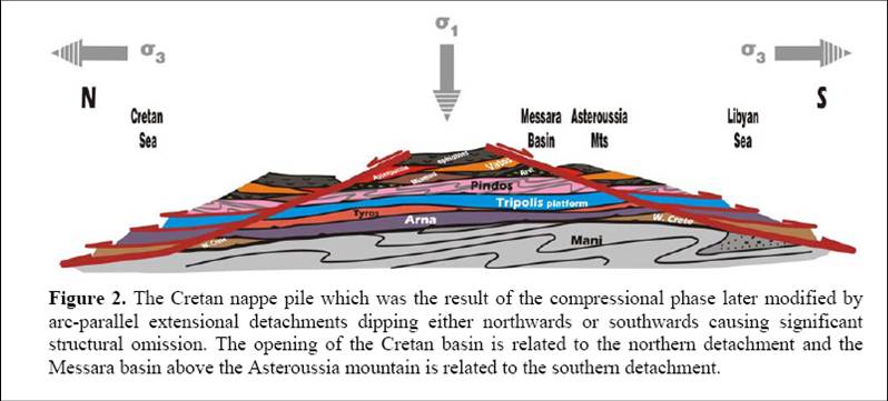

  10. youselfservice
    Crète
    Merci PapyFred Pour culture générale, une recherche sur des sites in english apportent quelques éléments de réponse....voir par exemple une carte géol simplifiée avec les positions des roches vertes. Donc les pointements dont je parlais au tout début sont bien cartés (affleurement en noir juste au Sud de OROS)....En fait la crète est un très bon exemple d'une collision rapide avec tous les témoins à l'affleurement... Aussi, une coupe un peu simpliste en revanche est aussi en attachement... le papier ci dessous retrace par l'évolution ayant amené à la formation et à la structuration de l'île (papier à charger auprès des institutions fac...)...très instructif à la lecture de l'abstract http://geology.geoscienceworld.org/cgi/con...stract/26/3/259 Bonne journée youself
  11. youselfservice
    Crète
    Oui, j'ai pu voir tout cela aussi, d'ailleurs le gypse est très visible dans la palais de Knossos. Il a servi à faire des piliers de 50 cm de diamètre et de plus de 3 mètres de haut soutenant des dalles lourdes...impressionnant...On le trouve un peu partout dans l'île...je ne sais d'ailleurs pas à quelle formation et à quel étage il est attribué... Pour la carte si on n'arrive à rien trouver il faudra surement se déplacer dans une bibliothèque de fac ou ce sera surement possible...En attendant peut être un samaritain bien renseigné sur le sujet.... Youself
  12. youselfservice
    Crète
    Merci géologue du 35, on va s'y mettre à deux...mois j'étais à Vori (plaine de la Messar donnat sur la mer de Lybie) qui est centre sud de la crète et j'avais le mont Ida en arrière plan...Ce mont est essentiellement formé de calcaire que je crois jurassqiues (Lias) et ponctué de pointement sous forme d'écailles de roches de couleur différentes du blanc des calcaires...j'ai décidé un jour de me déplacer pour voir de près et ai trouvé des roches vertes très tectonisées en revanche et souvent associée à des schistes paraissant bleutés et donc possiblement des schistes bleus tels qu'on les décrit dans les zones de subduction. J'ai pu voir sur un guide touristique en intro géol et géographie que ces roches étaient signalées mais de façon approximatives....je voulais donc mettre tout cela dans une logique d'évolution ce qui m'aurait instruit quelque peu... Voilà, le reste autour des plages du sud on est frappé par la multitude des conglomérats ou marin sou continenetaux....un régal pour les yeux... j'espère qu'on aura quelques données par nos amais du forum ciao
  13. youselfservice
    Crète
    Bjr à tous, est ce que quelqu'un aurait une carte géol de l'île de crète avec notamment les pointements des roches vertes (ophiolites) et éventuellement des commentaires ...j'y ai passé des vacances sans trop me pencher sur la géol locale mais la curiosité l'emporte finalement et ayant ramené des cailloux...j'aimerais en savoir davantahe sir ce lambeau de la Téthys...et de l'arc égéen Merci par avance youself
