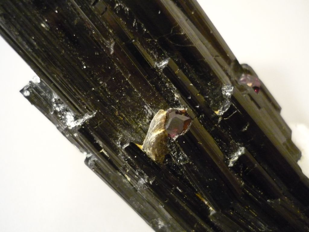

  8. José, merci, c'est bien comme cela que je le voyais Un dernier détail, pour montrer le grenat qui est posé sur un support feuilleté brillant (mica ?). Bonsoir
  9. oui bien sûr, même si ce n'est pas très facile avec les reflets. J'essaie :
  10. Bonjour à tous Lors d'une bourse, je viens d'acquérir une petite pièce de tourmaline (noire, origine: mine de Skardu, Pakistan) qui me plaisait du point de vue esthétique. Le vendeur m'a précisé qu'elle présente une caractéristique particulière, à savoir deux inscrustations de grenat. Ma question est la suivante: cette association est-elle possible minéralogiquement parlant (quelques recherches sur le net semblent dire que les 2 pierres sont courantes dans cette région) ou bien y-a-t-il plus de chance que les 2 grenats aient été ajoutés (collés) artificiellement, ce qui me paraît possible vue leur position ? Petite précision: vu le prix modique et ayant choisi la pièce sans considérer ce détail, pour compléter une collection encore embryonnaire, pas de regret de toutes façons ! Merci pour vos avis. Proteus
