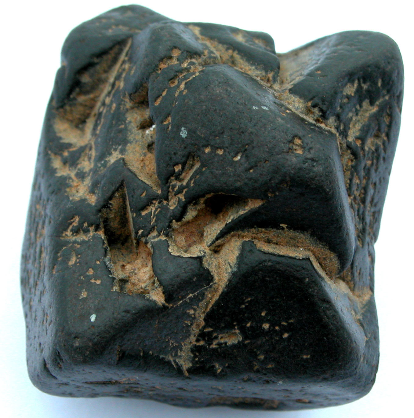

    merci pour l'avis mais la densité ne colle pas entre 3.5 et 4.5 pour une densité de la roche en question entre 7 et 7,5g/cm3
  2. Thorianite, Wolframite, Scorie ??????????????????????? La cristallisation est très bizard ...
  3. kapi
    ETRANGE
    Un responsable du muséum d'histoire naturelle m'a dit qu'il s'agissait de scories : résidu de fonderie. Cordialement
  4. kapi
    ETRANGE
    Que dois je faire si c'est de la thorianite : j'ai poncé le cristal ... et probablement inhalé un peu de poussières ...
  5. kapi
    ETRANGE
    ça y est maintenant j'ai les boules ... Je serai passé pâr toutes les couleurs pour cete caillasse ... c'est vrai que ça ressemble géométriquement m^me si l'éclat n'est pas le même ... il y a même du rouge sur la photo de mindat ...
  6. kapi
    ETRANGE
    Comprends pas pour mindat ?????? Thorianite densité 9,7 dureté 6.5 ...Ici à priori densité 7 à 7,5 dureté >7 ...
  7. kapi
    ETRANGE
    Il me semble que tout oxyde de fer reduit en poussières serait attiré par un aimant. Il y a du fer dans l'oxyde de fer non ? Donc si la roche était composée de fer on le verrait non ?
  8. Bonsoir à tous, Je possède depuis mon plus jeune âge une collection sérieuse de minéraux que mon grand-père m’a donné. Cette dernière était composée de plusieurs variétés de minéraux rares. Parmi ces pierres, une m’intrigue plus que les autres depuis toujours. Je ne suis jamais parvenu à lui donner un nom malgré mes recherches et présentation à l’occasion de forum de minéralogistes. Vous en trouverez en pièce jointe une photographie. Quelques propriétés troublantes : Sa taille environ 6cmx4cmx5cm Poids : 367gr Densité : 7.34g/cm3. avec marge erreur entre 7 et 7,5g/cm3 Non aimantée Ponçage difficile, dégagement d’une poudre grise après de nombreux frottements, la roche reste noire légèrement brillante à l'endroit poncé non sans sueur. Dureté >7, raye le verre. Très facilement malgré que la roche ait des arêtes arrondies dû à une certaine errosion ... Plusieurs pistes ont été envisagées : Columbite, Tantalite, Dyscrasite ????????? Pouvez vous me communiquer votre avis à ce sujet ? Merci pour votre aide !!!!!!!!!!!!!!!!!! Autres photos disponibles sur : http://img247.imageshack.us/img247/6333/50037552kx2.jpg http://img528.imageshack.us/img528/5495/19656283dq2.jpg http://img403.imageshack.us/img403/4846/39247520al5.jpg http://img403.imageshack.us/img403/7144/75541528lz0.jpg http://img403.imageshack.us/img403/6008/43815609xe7.jpg http://img247.imageshack.us/img247/1817/66829400vq2.jpg http://img403.imageshack.us/img403/4991/24308848bi5.jpg
  9. kapi
    ETRANGE
    le saumon très clair est peut être du à la terre qu'il y a dans les petits orifices .... donc poudre plutôt grise et le caillou reste entièrement noir à l'endroit poncé .... pas d'éclat métallique, juste un peu plus brillant ...
  10. kapi
    ETRANGE
    je suis parvenu à force de frotter à dégager une poudre grise saumon très clair... en passant l'aimant rien ne se passe ... Le fer devrait au moins s'y coller non ?
  11. kapi
    ETRANGE
    j'ai mesuré ma densité fait les bons calculs 7.34g/cm3, autorisons une marge d'erreur entre 7 et 7.5. La tantalite se présente jusqu'à présent en petit cristaux pas en nodules ....
  12. kapi
    ETRANGE
    J'ai ce genre de minerai et il se présente sous forme d'arborescence. La densité est généralement plus élevé encore 9 env. Comment vérifier : tantalite ou columbite ou dyscrasite ... ??? Que pensez vous de l'érosion sur un minerai aussi dur ? Les minerai tantalite, columbite ou même dyscrasite ne se présente pas que je sache sous la forme géométrique de 6cmx5cmx4cm environ ...
  13. kapi
    ETRANGE
    La columbite a une densité de 5.3 et une dureté de 8. La densité ne colle pas. Comment en être sur ? Commment savoir s'il s'agit d'un oxyde fer ? Il y a bien une petite expérience qui permette de déceler la présence de fer ? Pour la tantalite c'est un dérivé de niobite et columbite pouvant atteindre massive une densité jusqu'à 6 avec une structure orthorhombique métallique , sub-métallique. Cette pierre possède une forme effectivement cristalline octaédrique mais avec des marques d'érosion sur les angle. Concernant le ponçage, j'émettais une poussière grise argentée mais vu que la pierre au ponçage n'a pas changée d'apparence, je me demande si ce ne sont pas les éclats de verre du papier cassés qui brillent. La pierre est restée noir mat comme si je n'avais rien fait.
  14. kapi
    ETRANGE
    Pour le dioxyde d'étain, une dureté > 7 ça m'étonne non ? Concernant la forme globale octaédrique je suis assez d'accord ... Je me suis pris à rêver avec cette forme géométrique au diamant noir ... Concentré de carbone octaédrique de provenance céleste puisqu'il semble que ça soit son origine.. Pas d'éclat métallique à noter ...
  15. kapi
    ETRANGE
    je viens d'ouvrir un nouveau sujet avec des raccourcis html sur des photos si vous voulez voir Sujet ETRANGE (autres photos )
