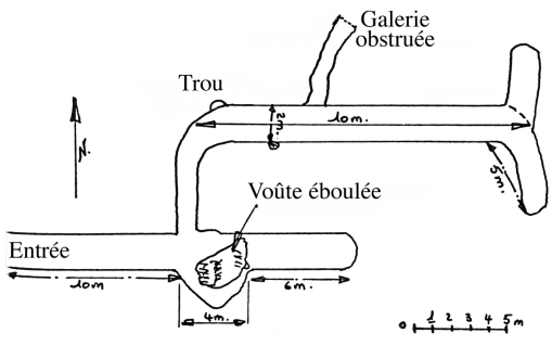

A ce niveau, la galerie est vraiment remarquable et très belle à observer 😃, la voûte culmine à plus de 3 mètres de haut. En bas le renfoncement est celui indiqué sur le plan de Marcel Baudouin "galerie obstruée". Un peu de compagnie, de nombreuses chauve-souris en phase d'hibernation peuplent la mine. L'entrée de cette galerie obstruée Surprise qui semble confirmer l'état des lieux de Dietrich, les eaux y stagnent et devaient rendre l'air particulièrement malsain. Longueur 4m, hauteur 1.4m (1.8m dans l'eau), largeur 1.30m. L'obstruction donnée par Baudouin n'est pas clairement visible et il pourrait bien s'agir de la fin de la galerie tout simplement. Si peu de minéralisations ont été observés jusque là, cette partie de la mine en donne à observer. Il y a deux "veines" assez fines couleur ocre d'aspect noirâtre. Comme on le voit ici il y a un "rond" de la même couleur assez massif (plus de 10cm). La surface est très altérée par l'humidité ambiante, ce qui forme une couche ocre friable et molle avec parfois des grains de quartz. En prélevant et observant un échantillon à cet endroit précis on observe de petites veines brillante qui font penser à du galène. -

L'exploration de la mine n'est pas à recommander pour des raison de sécurité, la falaise est très instable. La voûte de l'unique entrée de la mine depuis l'estran est altérée et la proie aux assauts des vagues ce qui la fragilise considérablement. Donc prudence car le risque d'effondrement est bien réel ⚠️ Plan de la mine des Sarts relevé par Marcel Baudouin en 1934-1938 (Histoire de la géologie en Talmondais - Gaston Godard - 2003). Ce plan est utile pour comprendre un peu à quoi s'attendre. Mais il est imprécis et faux à plusieurs reprises. Quand on arrive sur l'estran on se trouve bientôt face à des masses de blocs (Lias Silicifié). L'entrée de la mine est à gauche de l'éperon rocheux et l'on visualise rapidement l'instabilité de l'endroit (glissement de terrain à gauche). Mais pour le moment le Lias est relativement stable solide. Au dessus de la mine se trouvent de nombreux fossiles silicifiés très bien conservés (bivalves...). On remarque aussi des surélévations de niveaux des deux côtés de l'entrée. Si l'on prend comme exemple le lias en niveau inférieur on voit qu'à droite de l'entrée il est surélevé de 20 à 30cm, de même pour la couche grisâtre friable au dessus (tracés bleus). Est ce l'effet d'une inclinaison des states ? On remarque en même temps au dessus de l'entrée un niveau assez fin qui recoupe le Lias silicifié fin (en rouge). Ce niveau est globalement horizontal jusqu'à se plisser à droite de l'entrer et surélever les niveaux à droite. L'ouverture de la mine dans l'axe ne permet pas de confirmer si il s'agit d'un pli ou d'un faille. Car on observe sur la partie droite de l'entrée une faille bien marquée (en orange) dans le Lias, qui se prolonge à travers la couche grisâtre jusqu'en haut de la falaise en provoquant ici aussi une surélévation des niveaux à droite. Il semble donc y avoir une quelques failles inverses liés à une compression. Si vous avez une opinion, remarque, sur le raisonnement n'hésitez pas à en faire part, car peut être que je fais erreur. Ce que j'ai remarqué aussi qu'au premier plan, le lias semble comme arrasé proprement. Peut être que je vais loin dans l'hypothèse mais c'est comme si les ouvriers de l'époque avaient délibérément arrasé cette partie. D'ailleurs sur un même éperon à droite cela n'est pas le cas. La suite du raisonnement c'est de placer ici l'ouverture de la mine à l'origine, sur le lias préservé, ce qui aurait formé comme une "façade". D'ailleurs si le banc de lias à droite de l'entrée est conservé, celui de gauche aussi et forme comme un entonnoir vers l'entrée de la mine. L'ouverture aurait donc été sensiblement plus grande et se réduisant au fur et à mesure. L'érosion ayant fait le reste, petit à petit la voûte se serait effondrée, comblant progressivement la galerie jusqu'à aujourd'hui, ne laissant intact que les niveaux de lias inférieurs à droite comme à gauche. J'ai mesuré la banc de lias intact à droite de l'entrée de la mine jusqu'au début de cet arasement présumé : 3m. On aurait donc eu une mine plus en avant de 3m et donc inversement une érosion en 250 ans de près de 3 mètres. Là encore je suis preneur d'avis. L'entrée de la galerie est réduite (1m50 de large environ, 1.20 en hauteur tout au plus et cette hauteur va s'amenuisant si bien qu'il faut ramper dans sa partie finale). La longueur de cette partie est autour de 6m. L'entrée est obstruées par des gravats (de la voute) et des galets. Donc si on imagine l'exploitation de l'époque il doit y avoir 1-1.5m en hauteur de gravats. On remarque une stratification bien marquée avec le lias (qui produit de curieuses minéralisations et des niveaux d'aspect marneux gris jaunâtre associé au lias qui sont eux très instables et s'effritent au toucher(rien qu'avec la main on peut desceller des blocs de Lias de la voûte ⚠️). On observe aussi que le Lias en partie supérieure de l'entrée présente des fractures verticales et qu'il est entrecoupé d'un niveau presque horizontal. A partir de là la galerie va en se réduisant (en hauteur sous plafond), la direction reste inchangée globalement Est. Les stratifications sont subhorizontales. Après ces 6 mètres d'avancée en rampant se présente un passage très étroit. La galerie se réduit alors de moitié en largeur et de moitié en hauteur si bien que le début du boyau (qui n'est que la continuité de la galerie) mesure 28-30 cm de hauteur ! Il faut se déplacer par reptation à la façon des spéléologues. On voit à gauche éboulis de ce niveau d'aspect grisâtre associé au Lias. -
