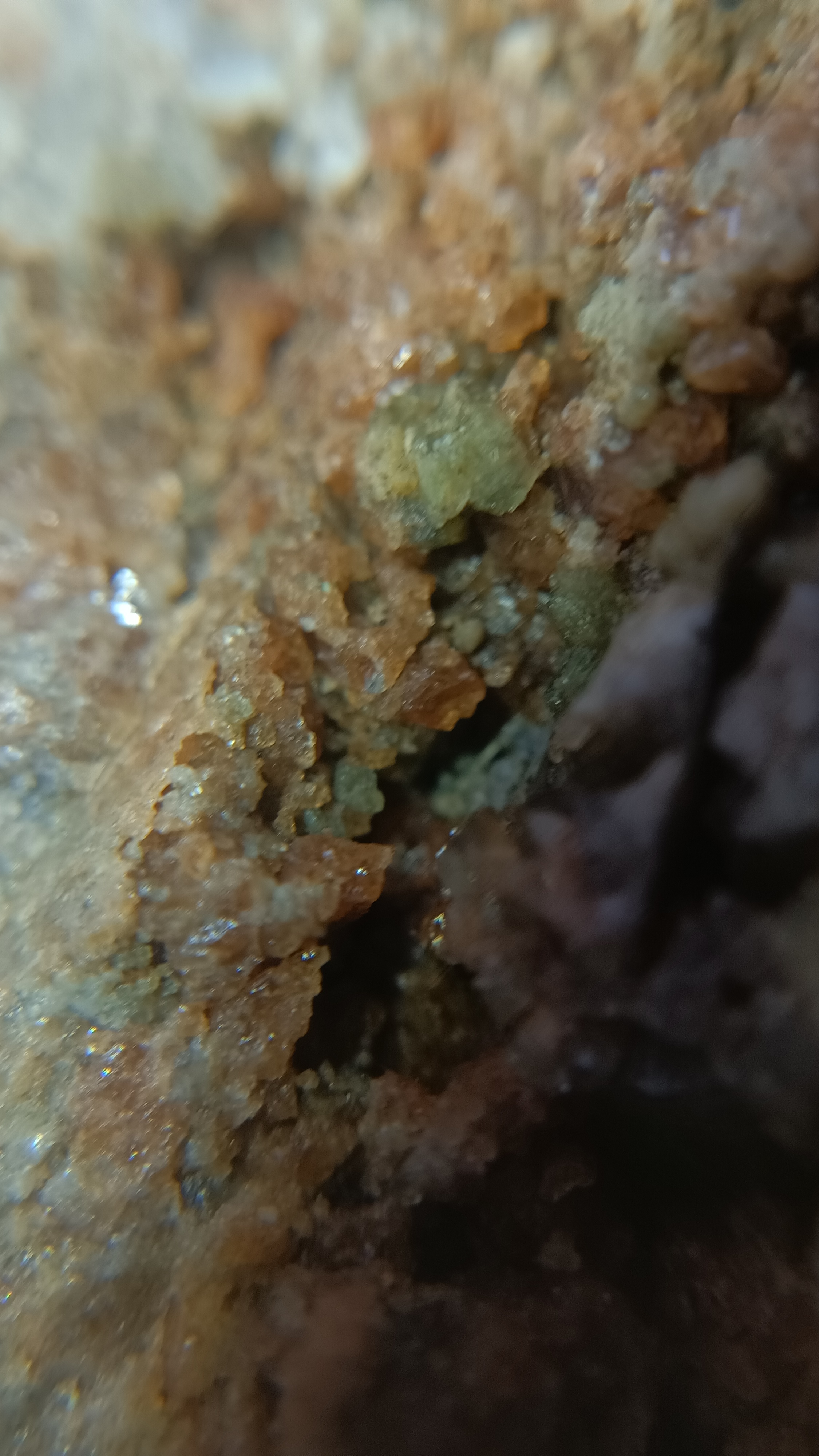

Ah je n'en ai pas assez ! 😄 Du coup je trouverai tout ça demain. 😁... Oui. Bon pas partout hein, y'a bien des cristaux verts . Mais déjà ce weekend ça va baigner dans la javel et l'hexamétaphosphate, on y verra plus clair. -

Oué ! J'ai ça , de l'hexamétaphosphate de sodium, il me semble que c'est bien pour virer ( Bien vu ! ) . Vais leur faire faire un bain dans ce cas , on y verra plus clair . Les cristaux de calcite ( je présume) ... -

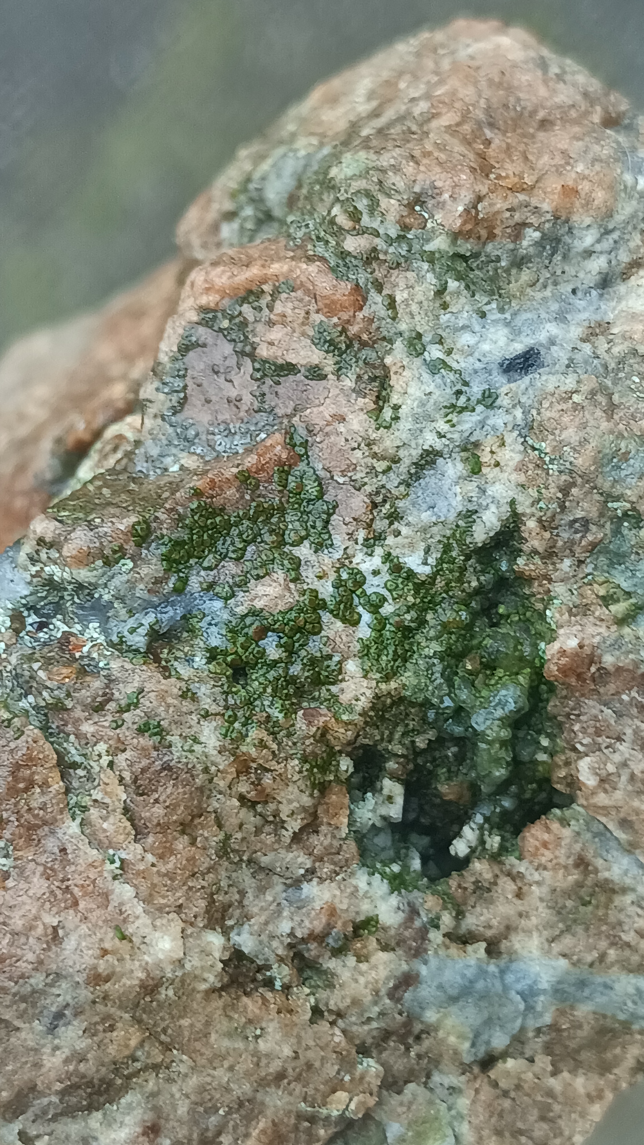

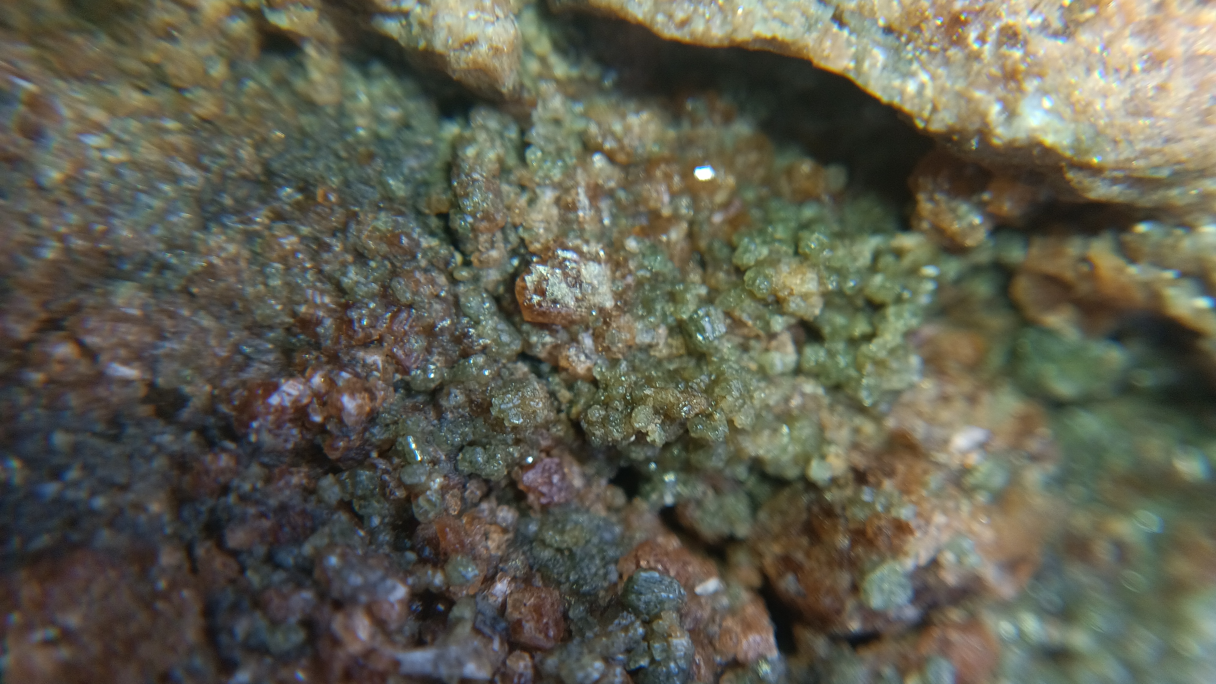

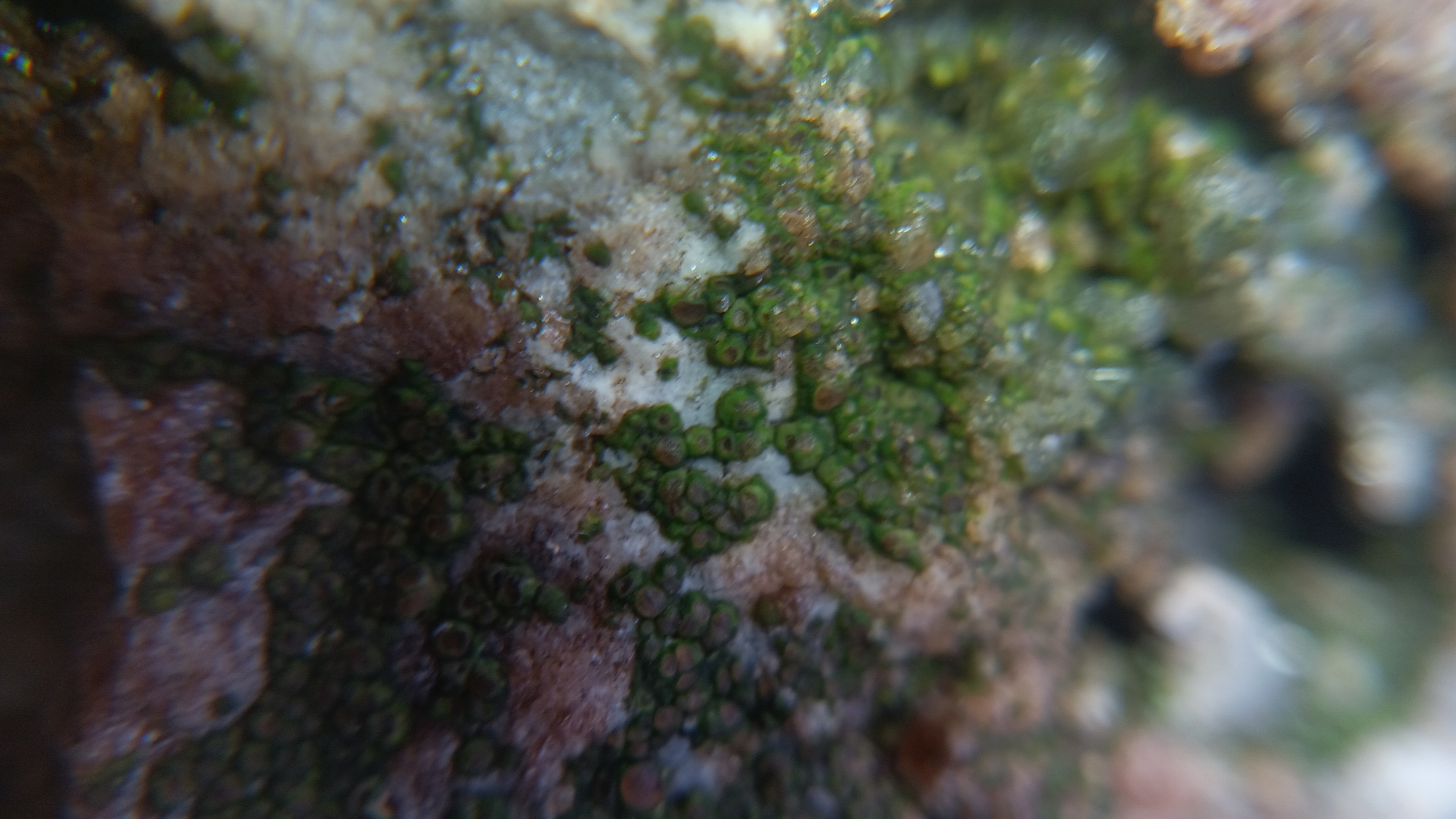

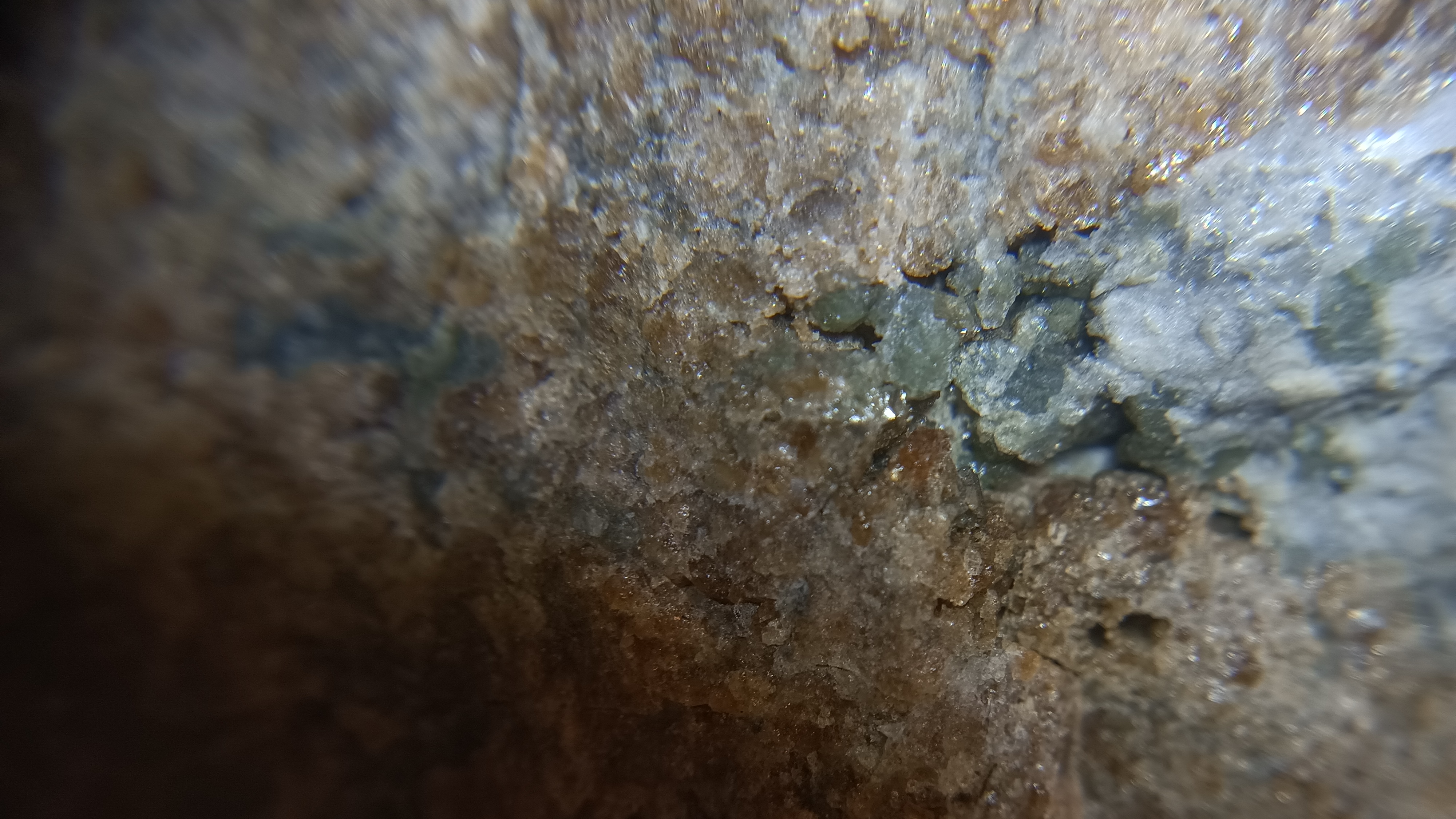

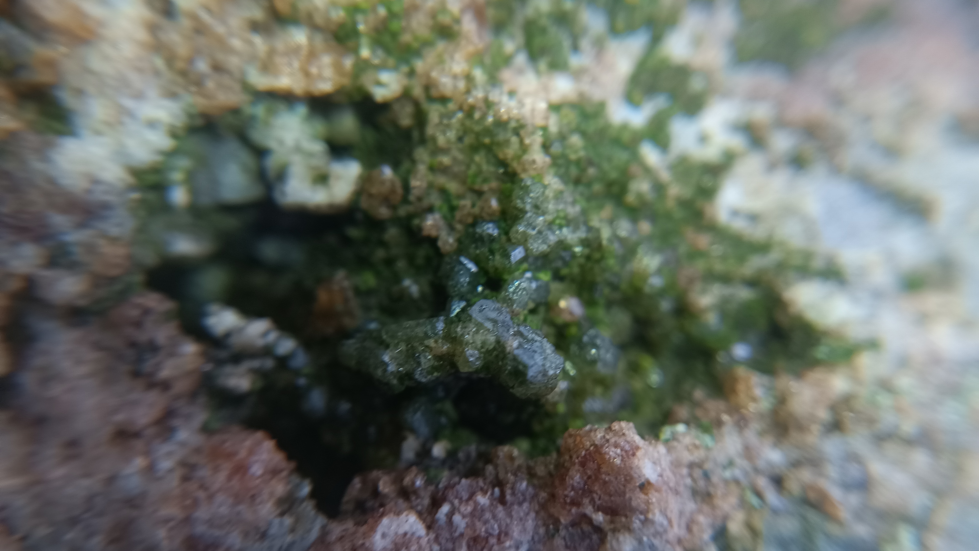

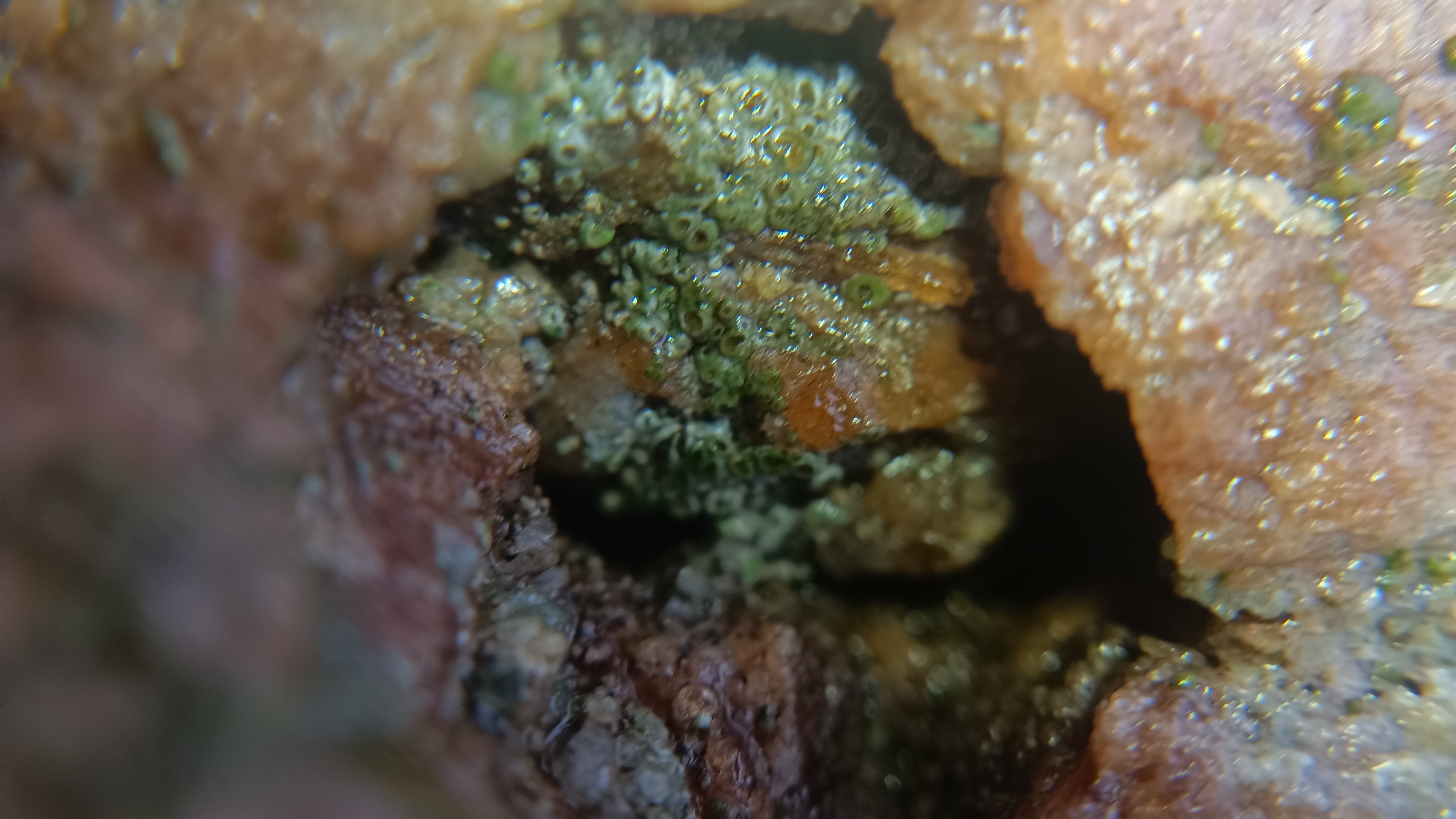

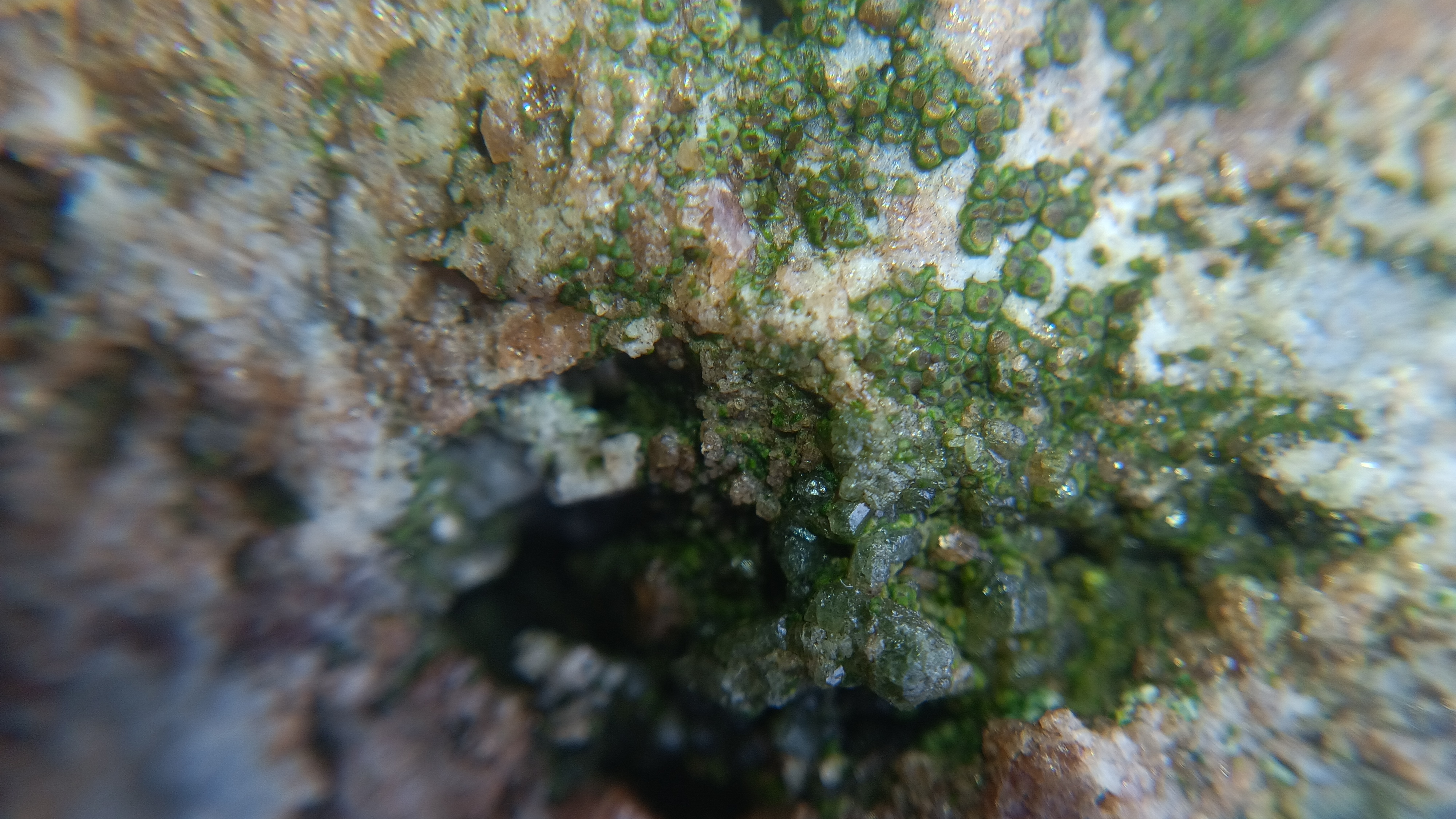

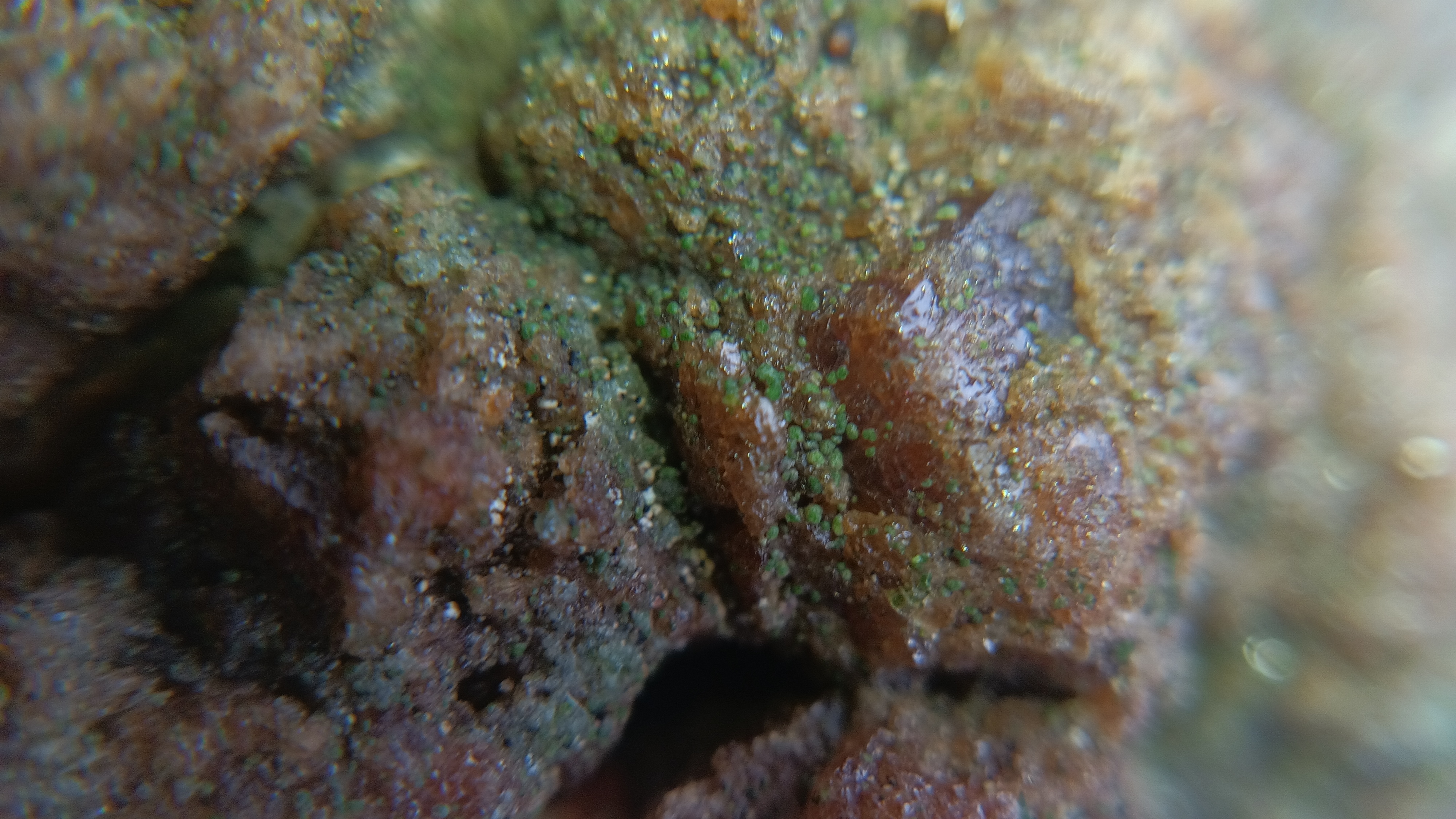

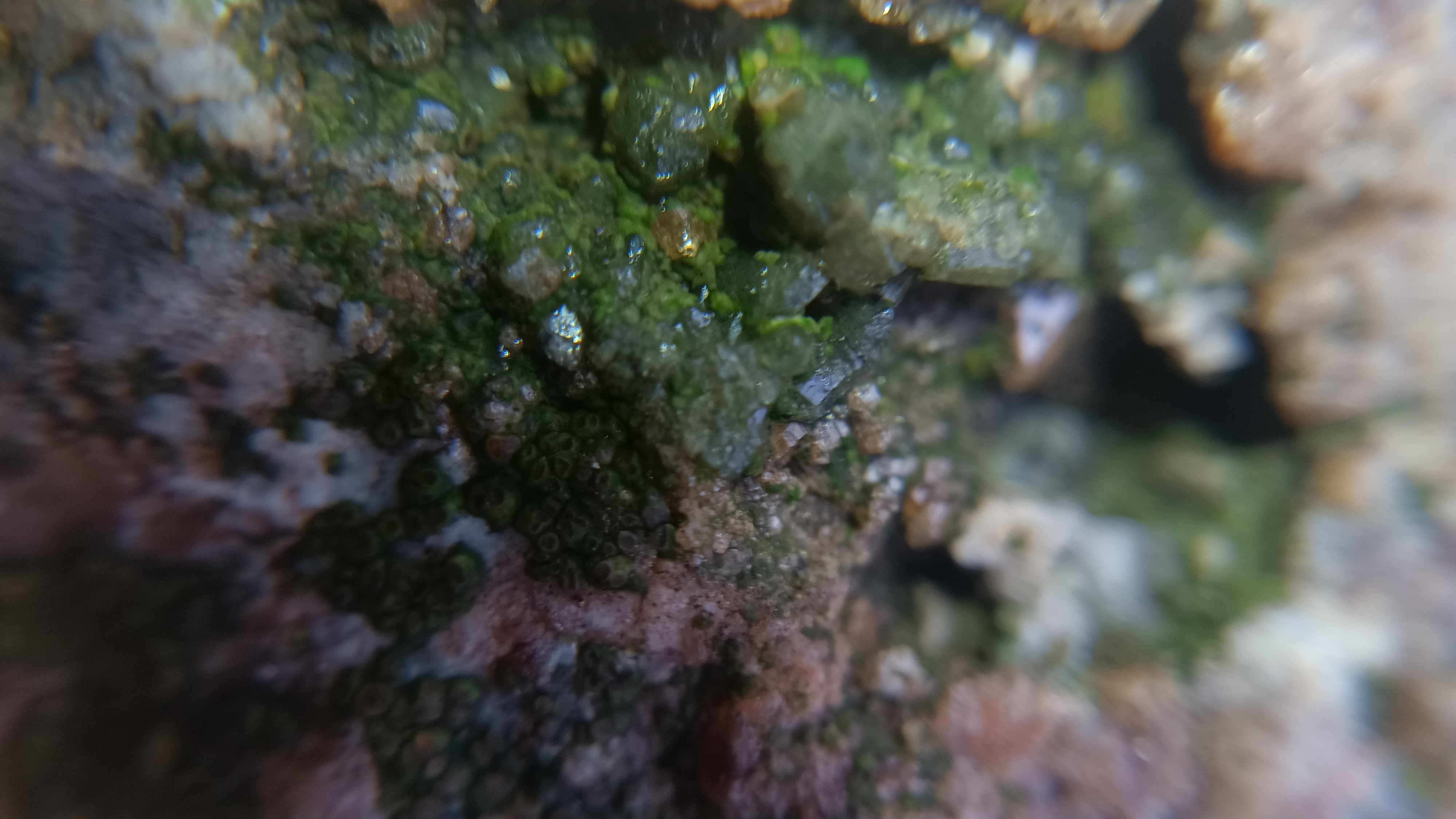

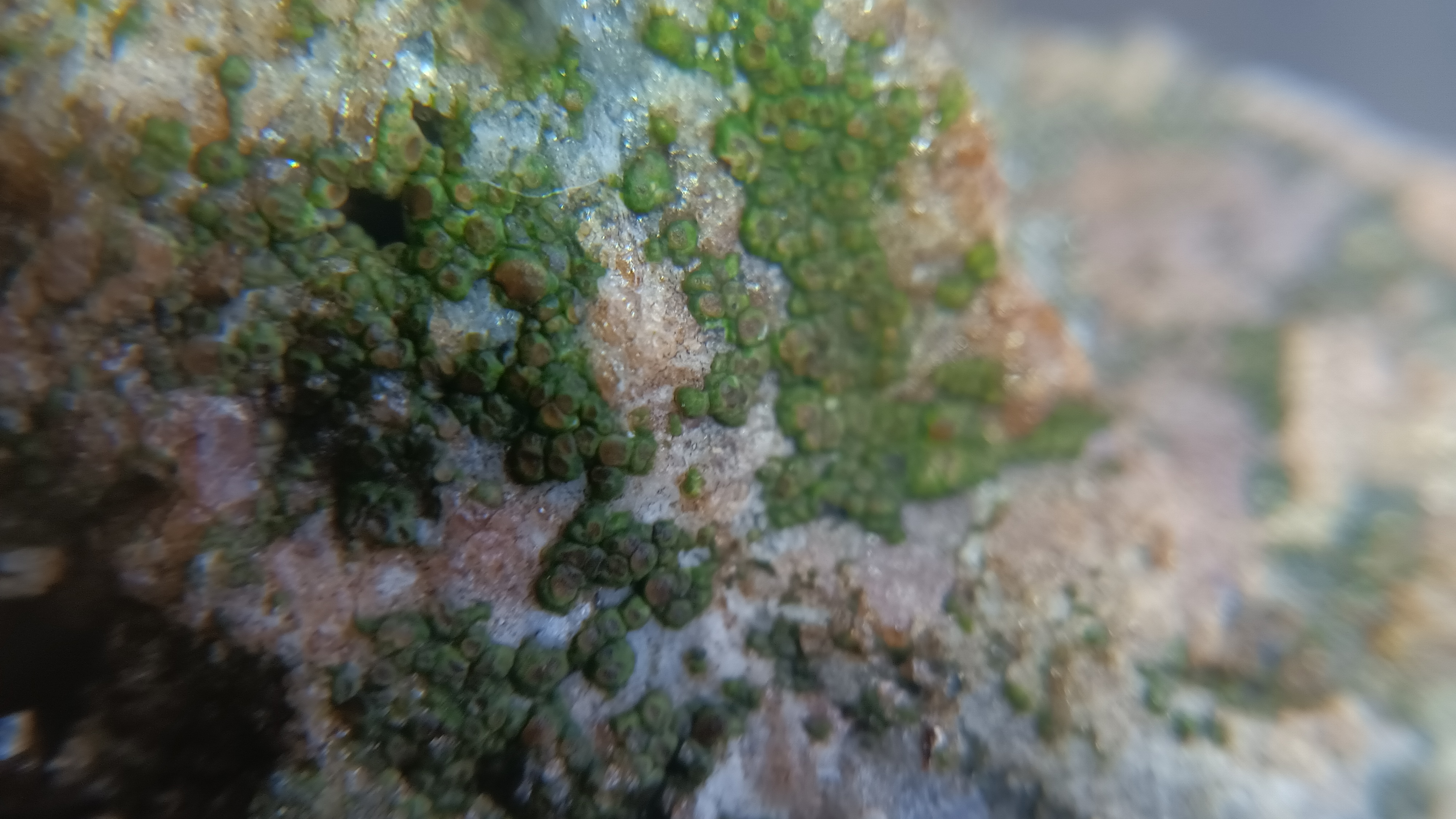

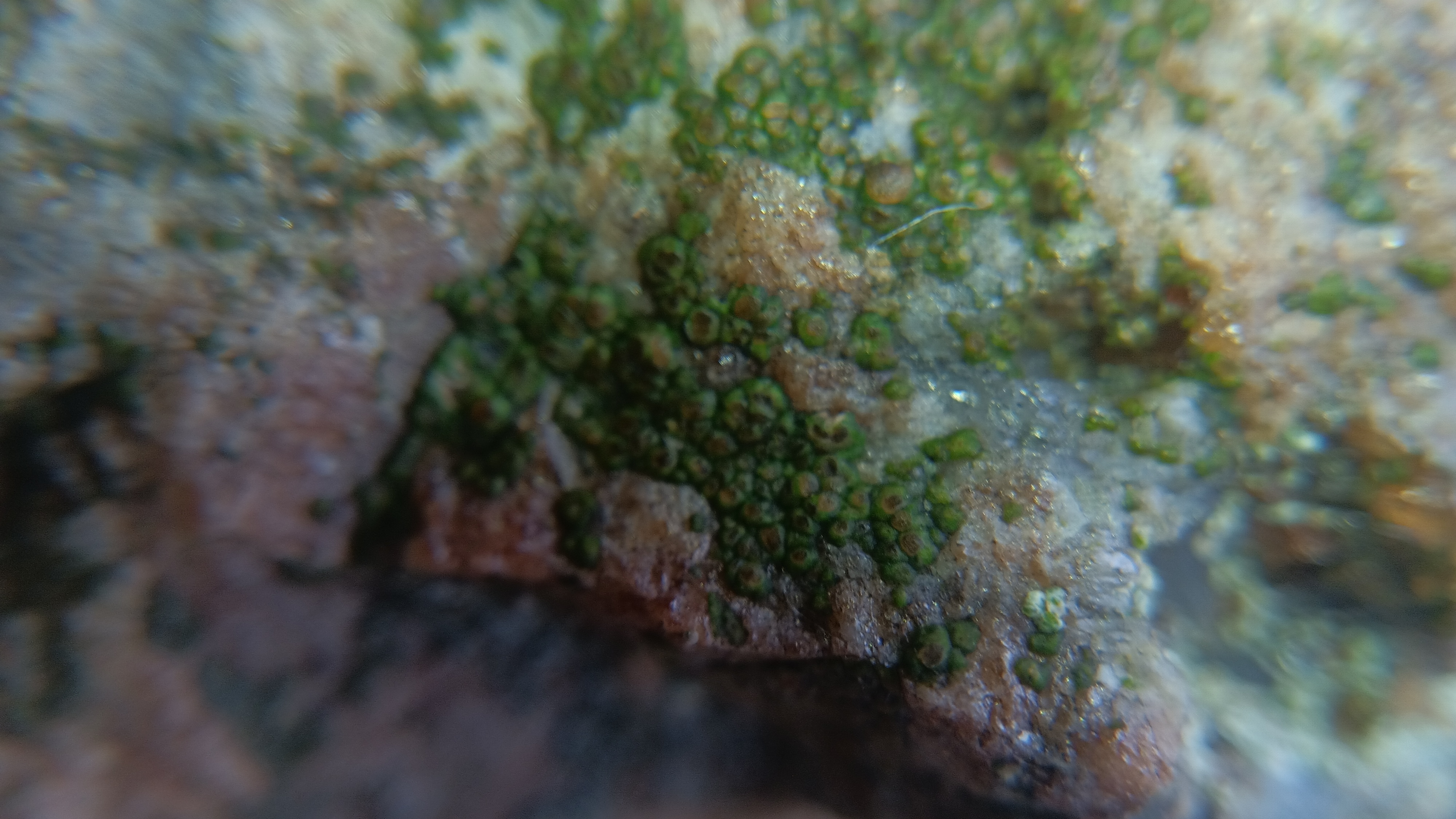

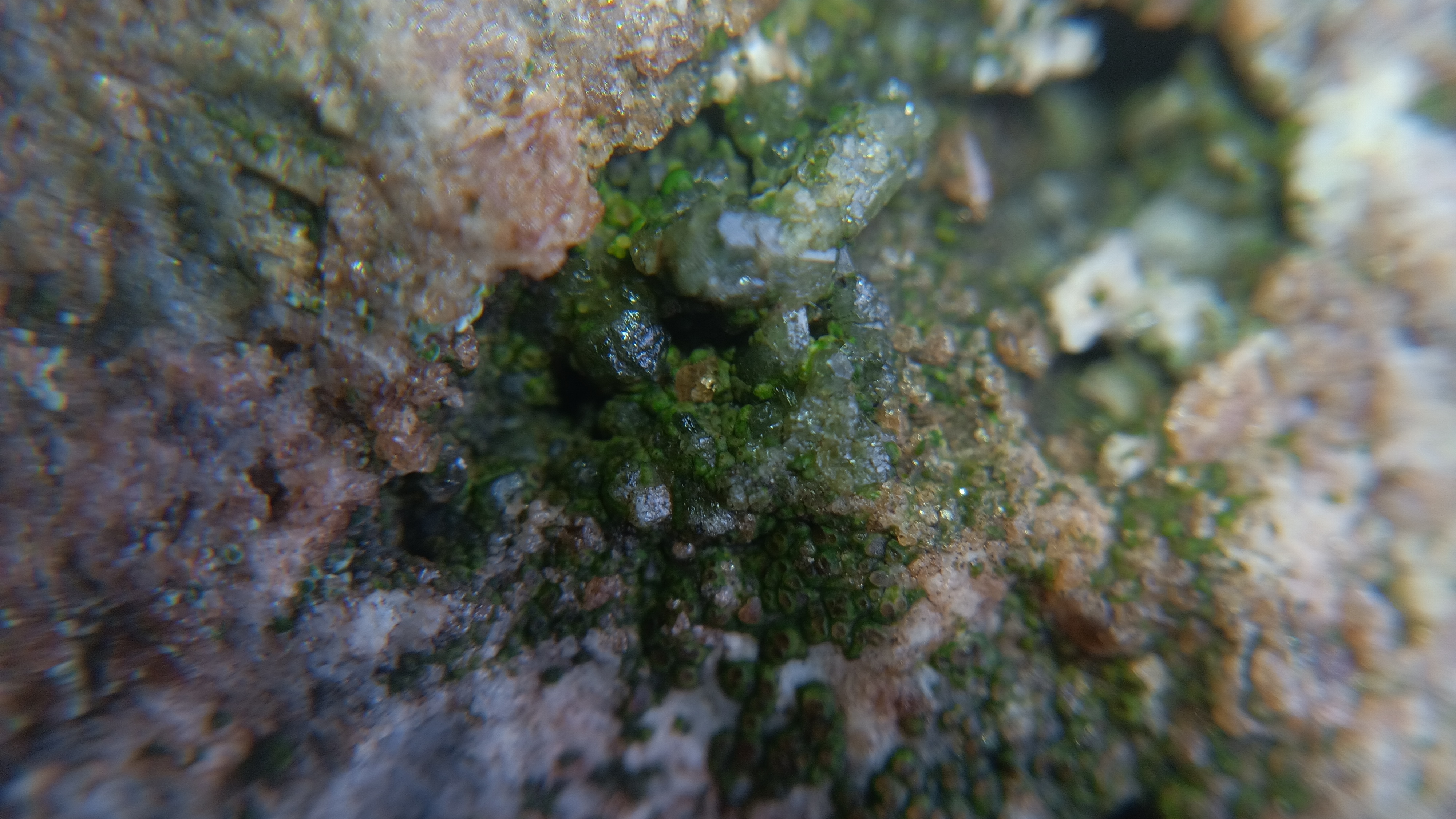

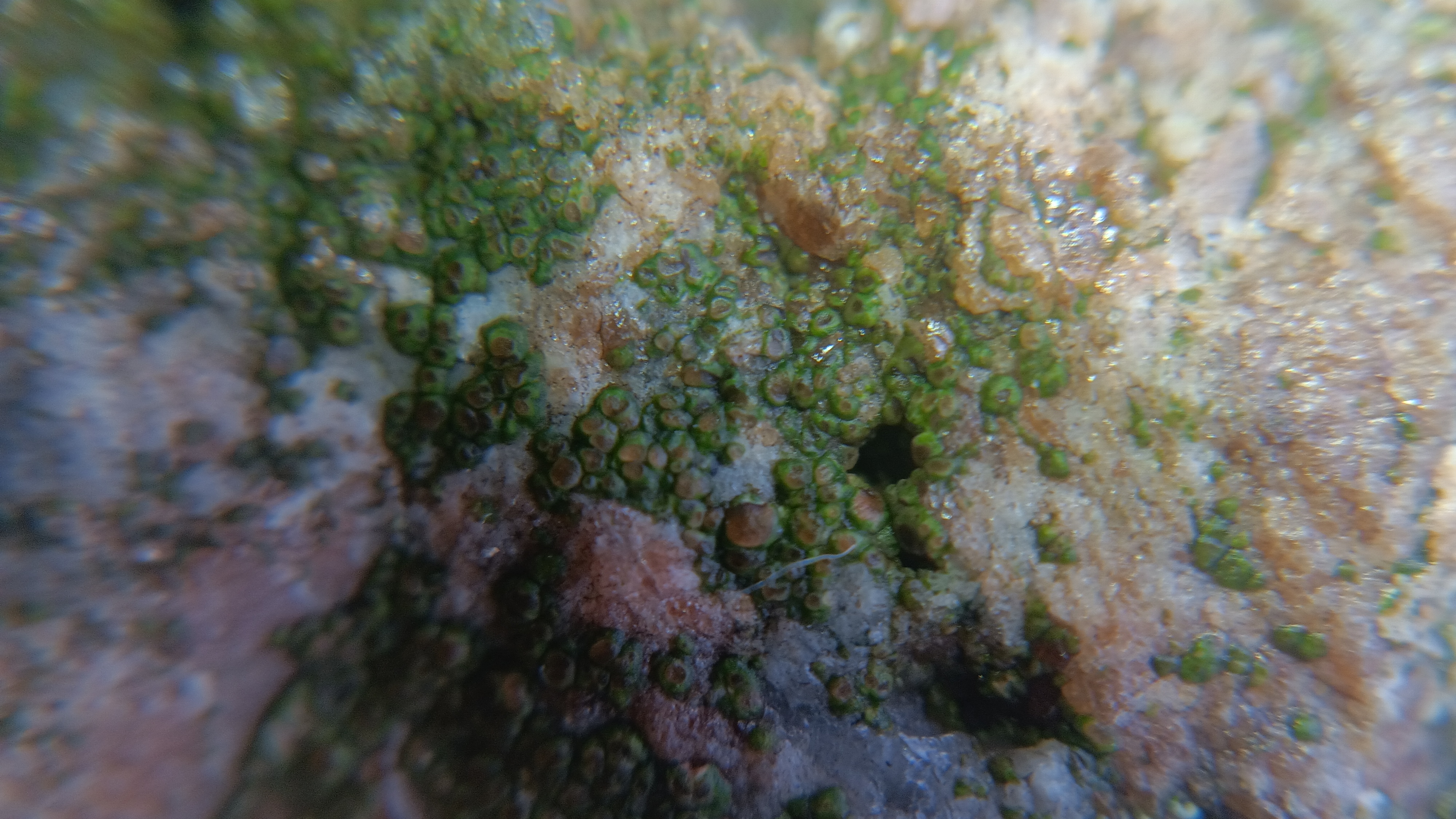

Oups !! Alors dans le doute j'ai repris l'aiguille et titillé ces parties sphériques avec un trou au centre , c'est bien une sorte de lichens , ça s'en va ! Ça concerne tous ces "trucs" sphériques ,ronds et troués au centre. Pas les autres cristaux qui ne sont pas ronds , qui ressemblent à du grenats d'ailleurs ... Peut-être, après le rose c'est la photo qui rend , c'est bien orange . Dans la deuxième série de photos , les "rapprochées" , la 3 ème en remontant de la dernière on voit bien les cristaux verts qui ressortent de cette mini poche. La 4 ème là par contre c'est bien une sorte de lichen . Ah je n'ai pas de javel sous la main ( vinaigre blanc , alcool à brûler et HCi oui) , sinon j'aurai bien essayé. Alors oui parfois il y'a la calcite( seuls éléments du bloc qui réagissent à l'hci) , qqls mini cristaux de calcite aussi , je ne les ai pas photographié. -

😄... Oui oui bien solide , les "lichens" et mousses je les ai enlevés. Mais effectivement certains sont circulaires avec un trou au centre ...?? -

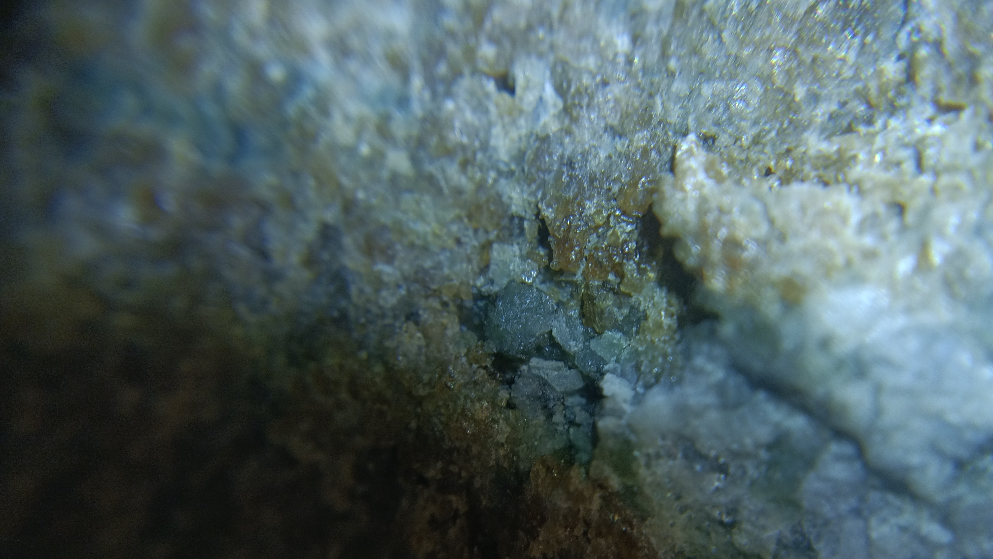

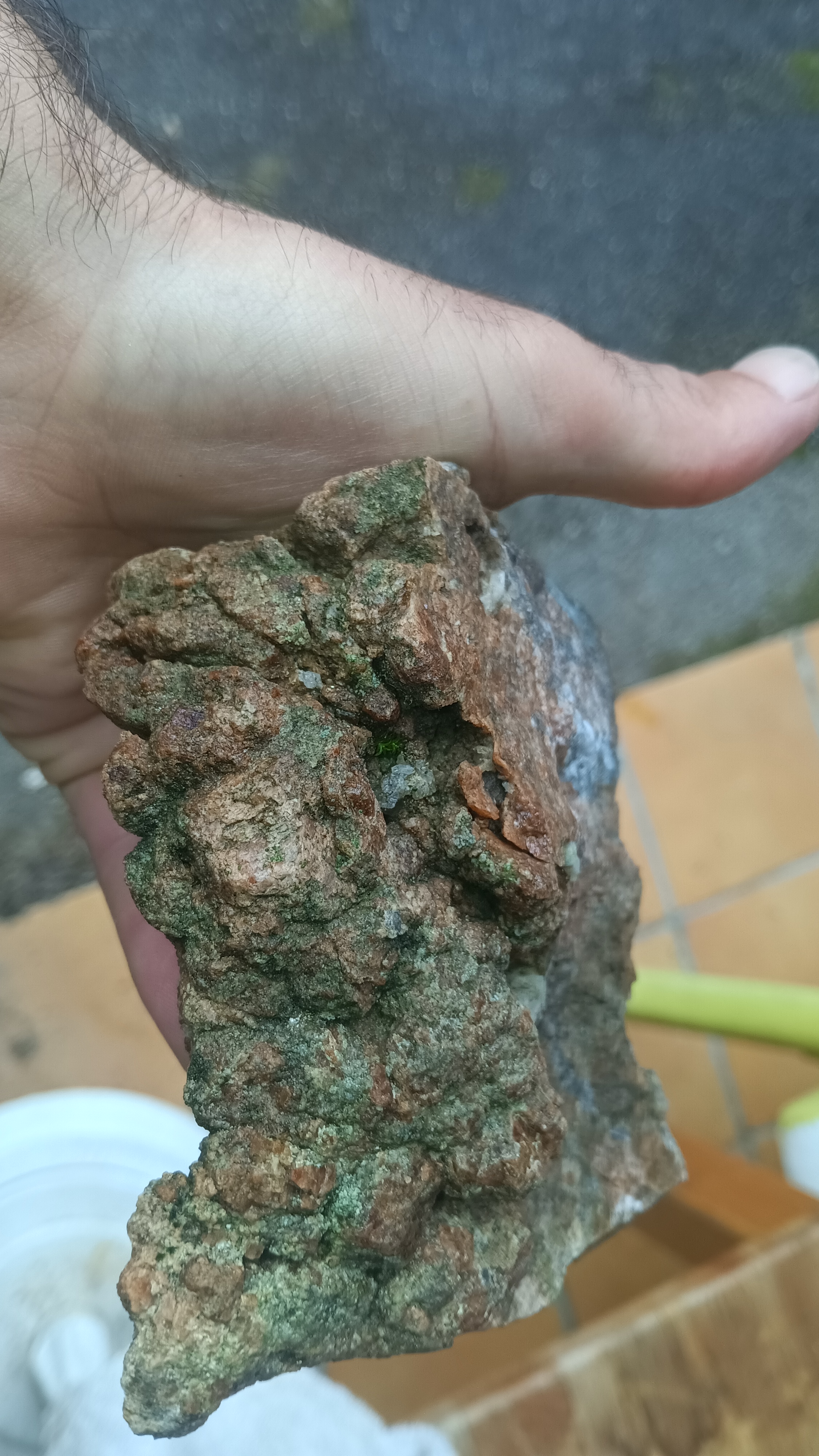

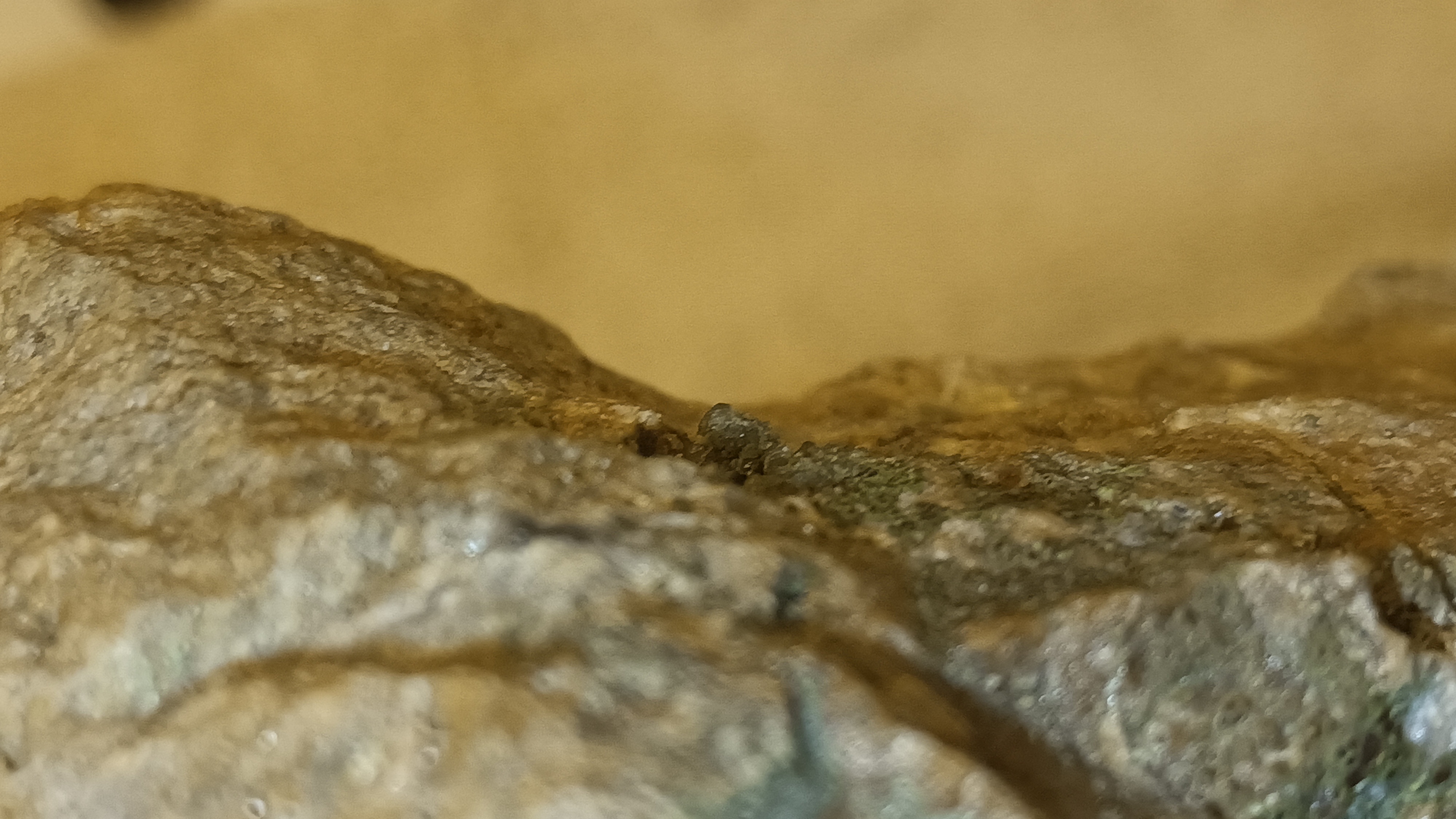

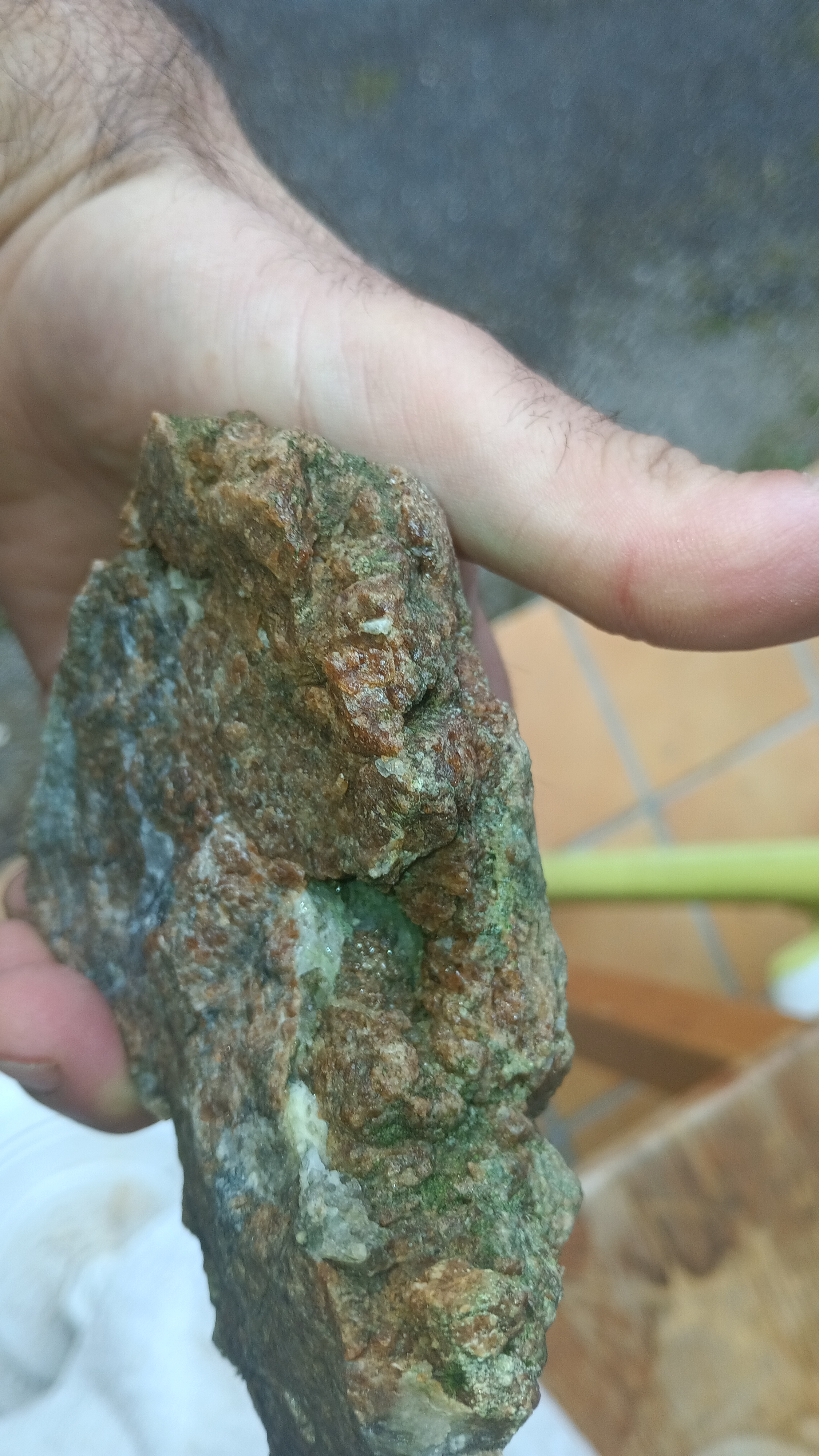

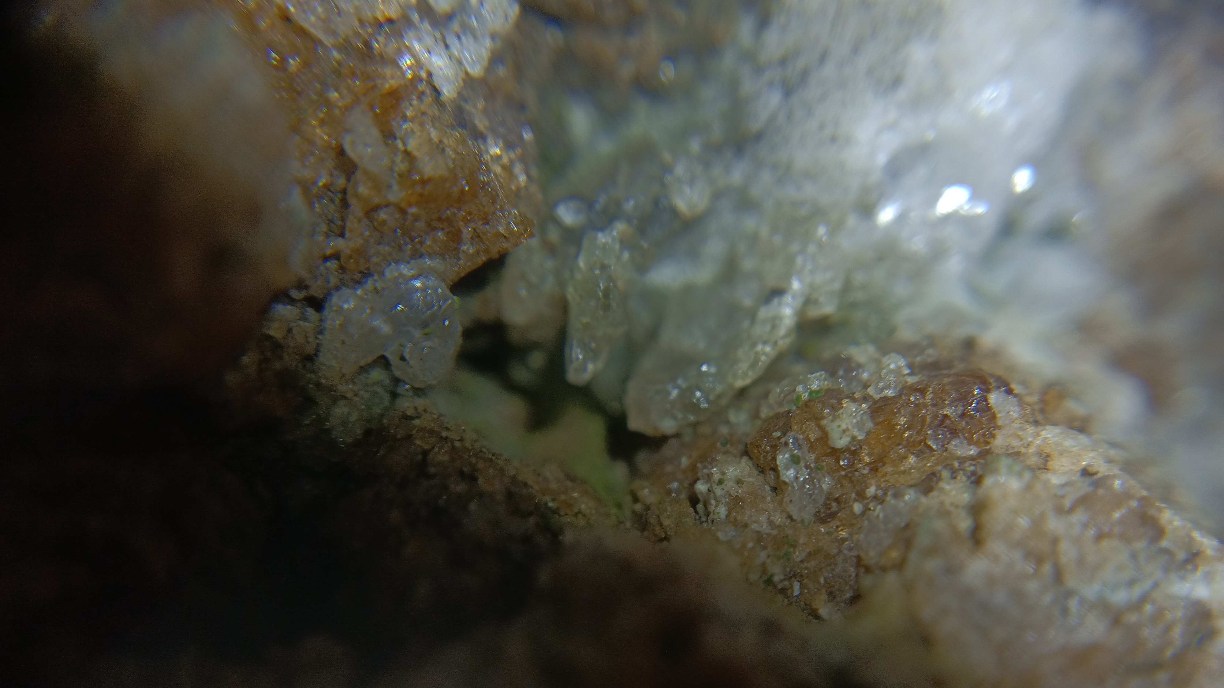

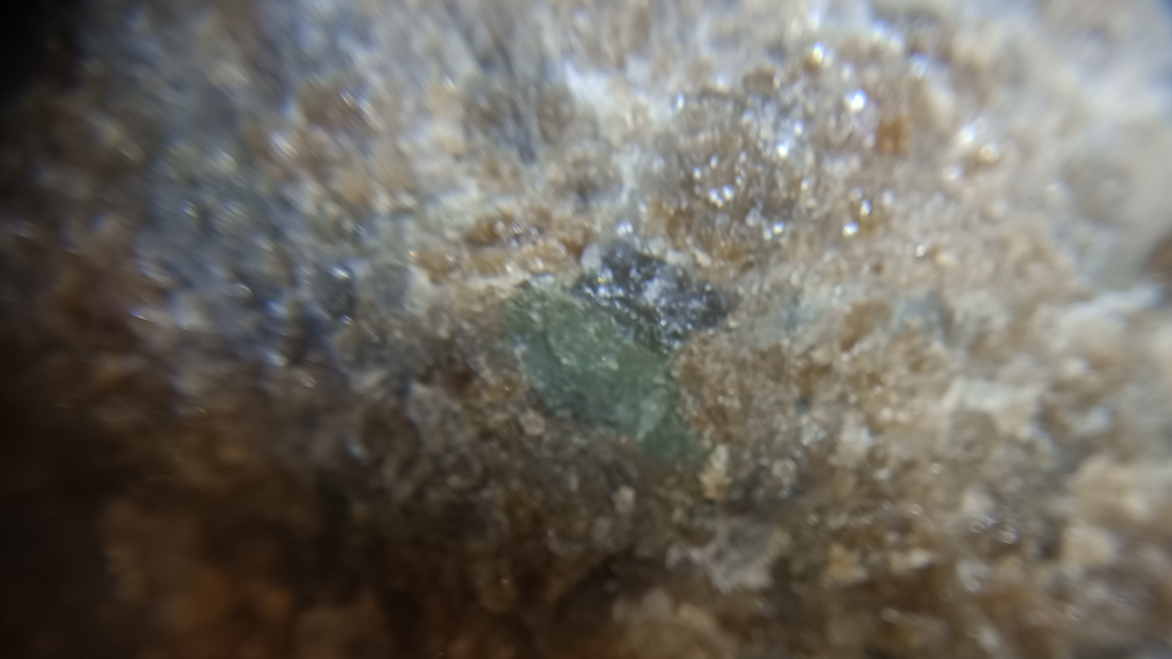

Ba rien ! Ça reste bien en place , bien solide . (Comme ce qui est orangé). Les deux photos suivantes montrent une même zone vue du dessus et de profil . Ces deux autres sur une partie à l'intérieur du bloc (où j'ai scindé en deux). Au milieu de la 1 ère on voit une zone verte, qui est ensuite zoomée. -

Il y en a aussi dans la masse . Sur la 3 ème en remontant depuis la dernière on peut percevoir un de bien cristallisé, j'ai cru percevoir un grenat démantoïde. Mais pour le moment j'en reste sceptique . -

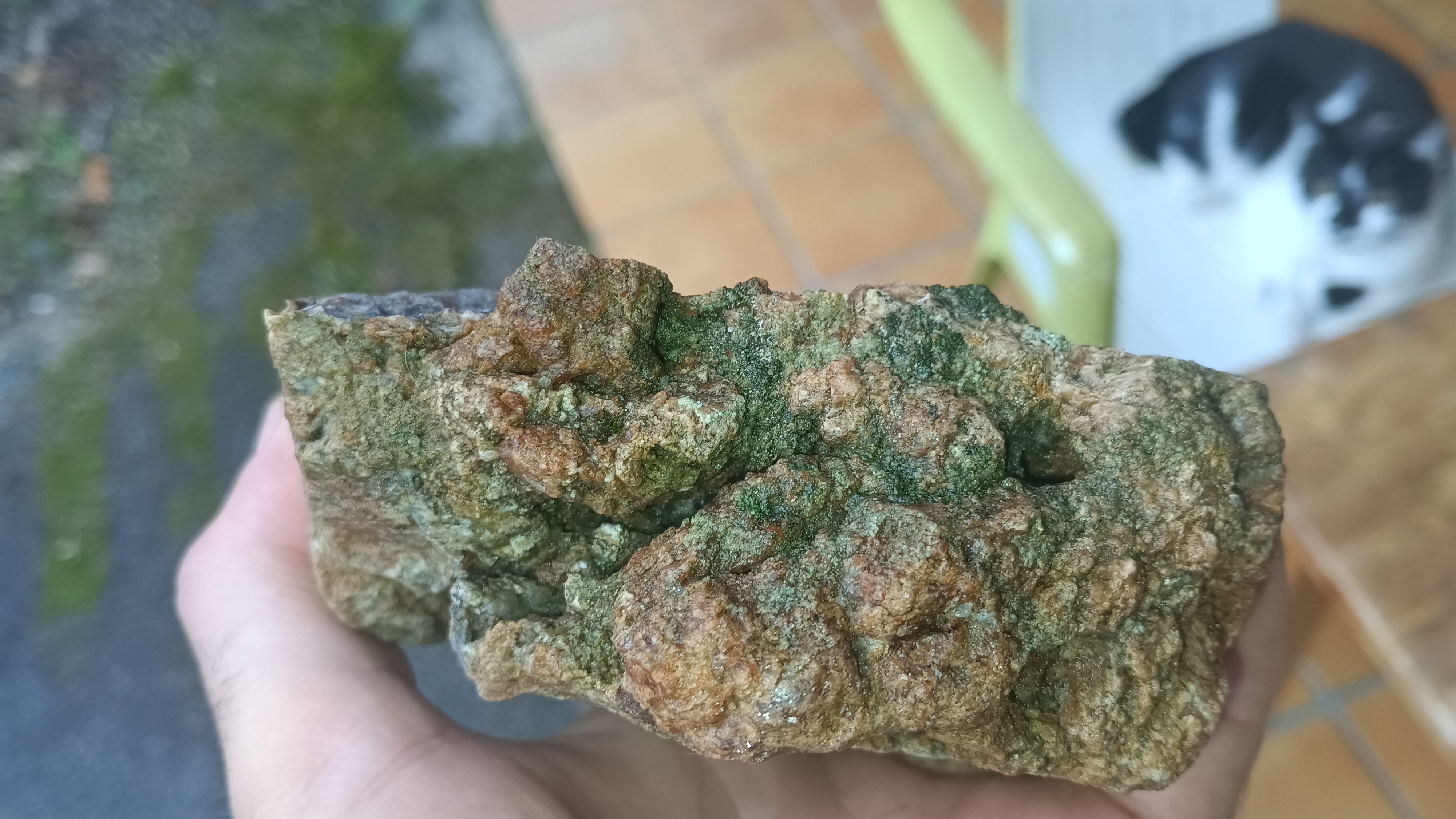

Pour faire suite à mes trouvailles sur Roc Blanc , qqls blocs de grenats présentant des micro cristallisations vertes parmi les grenats . J'en ai choisi un que j'ai scindé en trois parties. J'ai fait de mon mieux pour rendre compte de ces cristaux ( non non ça n'est pas du lichen) parmi les grenats orangés. Et ces cristaux m'intriguent beaucoup, ( du démantoïdes ?!). Qu'en pensez-vous ? (Aucune réaction à l'hci) Les trois parties du même bloc :
