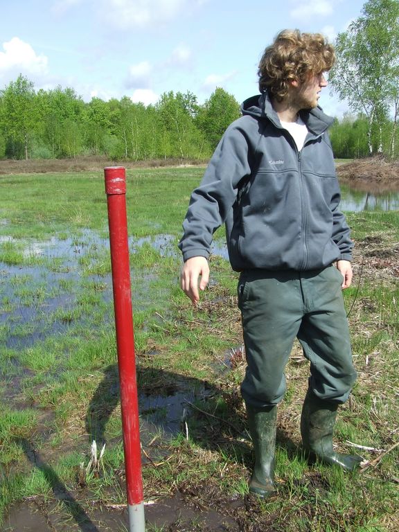

    Excuz, lomdumtblanc, tu t investi, je te dois des réponses !!! En ce qui concerne les piezos, merci bcp mais je tiens à rassureer tout l'monde, ca marche mieux et bien en fait maintenant, fallait juste attendre, et d'ailleurs les niveaux baissent à une allure phénoménale. Pour ce qui est du sol, je le repete vu que j'y suis allé hier, le sol a en effet, une très petite granulo, aucun caillou, mais aucun, jamais koi !!! pas plus de 2 mm mais qd même, ce n'est presque que des sables!!! Au fond, on a une argile très concentré vers 1m50 donc la nappe superficielle est contenue dans les sables. Oui sur la photo ce sont bien des traces d'oxydoreduction, donc d'hydromorphisme !!! Ah oui, j'oubliais, et bien non, je n'est pas encore fait de test de perméabilité. Et ni à droite ni à gauche je n'ai entendu parler, racontes moi ce que tu sais dessus, çà me ferait sans doute avancer puisque tu penses que c'est prioritaire (citation de LOMDUMTBLC "As-tu fait un test de perméabilité? (je suppose que oui ; 10-4-10-5 m.s-1?) ") J'y avais qd même penser en faisant un truc bateau, genre retourner une bouteille dans le sol (horizon très superficiel (A0) et voir combien de temps met 1L à se vider) Dis-moi ce que t'en penses ? Merci Clem

    Hola !!! Voilà pour la description de mon travail, j'essaie de définir l'alimentation d'une zone humide (lande paratourbeuse) assez exceptionnel (Natura 2000) vu l'altitude, il y a (avait) des droseras, des lycopodes inondés et autres plantes protégées... à 200 m d'altitude pas loin du val de Saone (1ere terrasse alluviale de la Saone). Mais depuis quelques années, un assèchement de la zone se traduit par la disparition de ces plantes ; le CREN m'a donc appelé pour que je réalise un stage sur le diagnostic hydrologique de la zone. Ma méthode s'établit comme suit : 1. topographie du site (même si tout est plat, ca nous aideras à caler les mesures piézométriques pour montrer le pendage de la nappe) 2. réseau hydro (de surface, cartographie et description des fossés), pour info, ce sont des eaux stagnantes, aucun débit relevé (pour moi affleurement de la nappe phréatique). 3. pédologie (pour connaitre la nature de l'aquifere et la piezo à l'instant t) 4. piézométrie (connaitre le fonctionnement de la nappe, variation selon les pluies...) 5.climato (faire un bilan hydrique, archiver le climat sur la zone pour un eventuel assecht naturel ?) 6.hydrochimie (renseignts sur les apports d'eau, calcul du pH, de la conductivité, nitrates, nitrites, phosphates, ammonium) 7. historique de la zone (connaitre les changements morphologiques, les usages). Pour ce qui est de mon post, le problèmes est plus ou moins résolu !!! Le problème était en fait le laps de temps ou temps de remplissage des piezos qui nous semblait à tous très long (d'où le questionnement sur un éventuel colmatage). Il s'est avéré après les relevés que l'eau était bien remonté dans les piézos ! à des hauteurs qui me semble réelles ! Voilà les résultats du niveau de la nappe à deux semaines d'intervalles ; le 06/05/2008, P1 = -4 cm ; P2 = 0 cm ; P3 = -35 cm ; P4 = -120 cm ; P5 = -69 cm le 13/05/2008, P1 = -17 cm ; P2 = -9 cm ; P3 = -61 cm ; P4 = -133 cm ; P5 = -83 cm En une semaine (même si très chaude, ces variations montrent le comportement global de la zone (des baisses radicales et une inondation surprenante en hautes eaux suivi d'une secheresses hallucinante en été). Les personnes du CREN me confirme souvent que les Oignons (nom de la zone humide), avec son tt petit bassin versant (topo), réagit très vite au climat. A moi de trouver le pourquoi du comment. En fait, la zone est très maraichere et il y a bcp de pompage ds la nappe et d'irrigation, mais historiquement, même s'il y avait plus d'eau tte l'année, la zone souffre et souffrait en été. Qu'en pensez-vous ? Voilà des photos (si j'y arrive) Merci à tous Pour info, les piézos sont crepinés de -40 à -150, ft 2m50, dc dépasse d'1m ds le sol (les 40 cm non crepinés correspondent dc aux premiers horizons du sol (souvent non inondés)

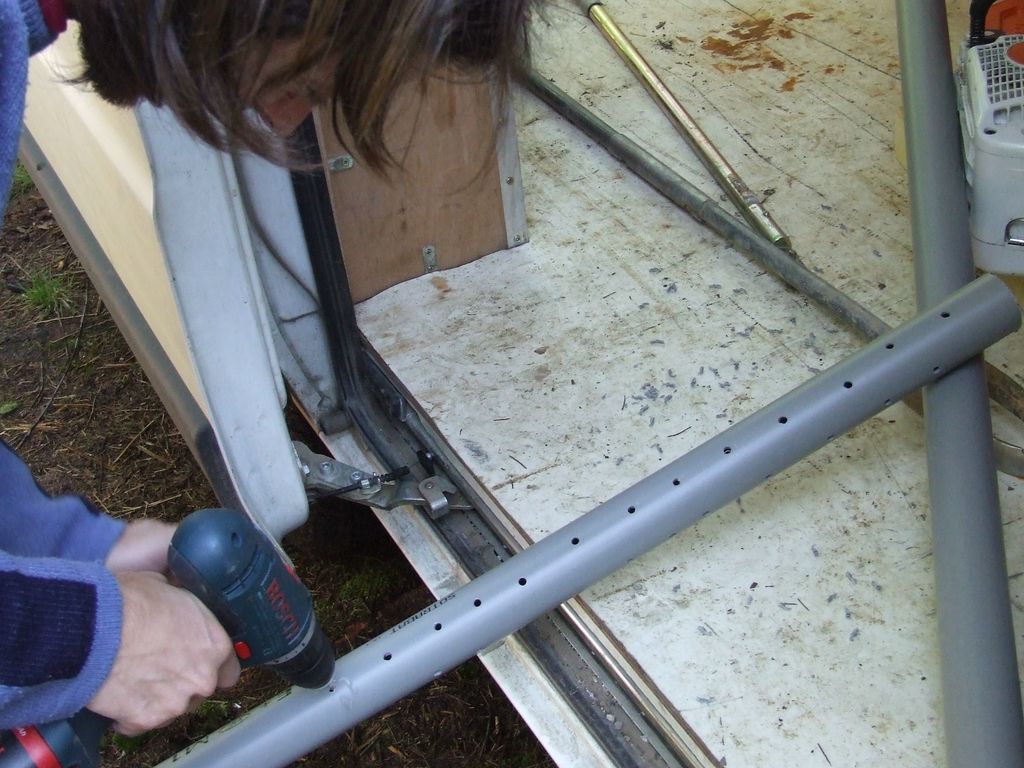

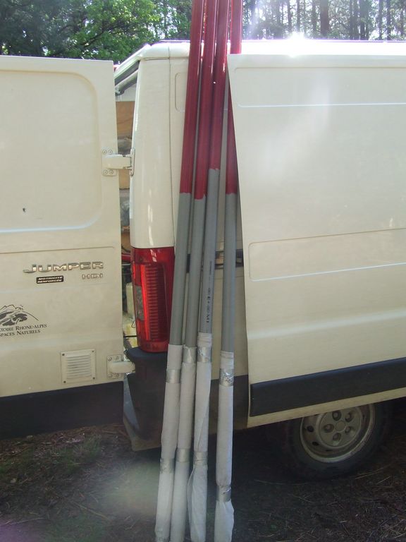

    Salut tout l'(beau) monde !!! Je voulais savoir si quelques uns de vous pourriez m'aidez à résoudre un ptit (mais vraiment otut ptit) problèle. Je travaille sur une lande tourbeuse en Bresse et je réalise son diagnostic hydrologique. Pour ca, j'ai du implanter dezs piézomètres, ce que j'ai fait hier, mais voilà. Parce qu'il y a toujous des "mais" quand on est sur le terain... On est sur des sables (appelés localement sables de Manziat), et les piézos se remplissent, mais alors, je veux pas être méchant envers les suisses, très len-te-ment. 4 H après la pose, les piézos indiquaient des valeurs de nappe très basses, contraire à ce que l'on pouvait voir à l'oeil nu lorsque l'on creusait les trous. La technique utilisée pour les piézos est la suivante (comme une recette) : on prend des tubes de PVC que l'on coupe à la hauteur voulue, on les perce (crépinage) sur une hauteur souhaitée puis on entoure ce crépinage d'un géotextile pour éviter le colmatage du tube. Est-ce que la technique vous semble appropriée aux sables ? Est-ce que c'est seult plus lent que dans d'autres milieux, comme les tourbières ? Le géotextile est peut etre tres vite colmaté par les grains de s
