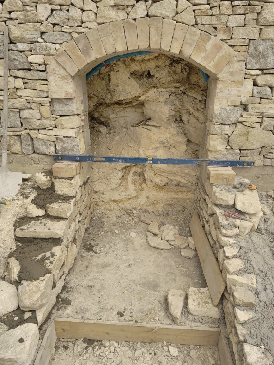

  1. Pour compléter ma réponse , l'idée c'est d'avancer de 100 à 150 cm. Étayer au fur et à mesure, bâtir les murs de part et d'autre avec une liaison au sol (béton armé) , une fois sec, mis en place du gabarit de voûte, mise en place des briques et comblement, etc. Les sondages seront réalisés au perfo (mèches de 1m, diamètre de 30mm) Tapis convoyeur entre front de taille et godet du Bobcat

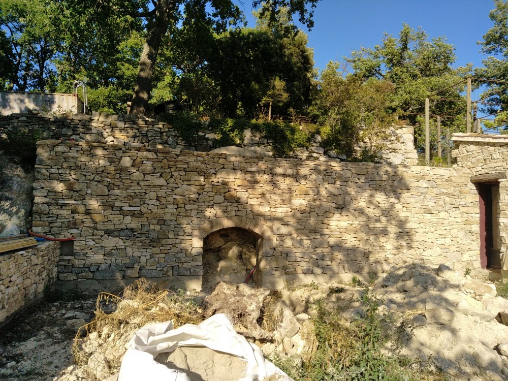

  2. Bonjour. J'ai également un tapis convoyeur pour les matériaux. Côté eau même si ça peut paraître cahotique la roche est orientée dans le sens opposé à la sortie. Mais avant de refaire le mur j'avais tiré un collecteur de 125cm de diamètre pour évacuer en cas d'infiltrations. Je vais commencer cet hiver je posterai régulièrement des étapes de la progression ou de mon renoncement. Salutations
  3. Bonjour.c'est le but de mon passage ici, obtenir des avis techniques non empiriques.
  4. C'est du calcaire, pour être plus précis calcaire de Vachères sur la carte géologique Bonjour, au dessus (point haut de la voute) il y a 4,5m de roches identiques jusqu'au niveau de terrain naturel Merci pour votre réponse même si elle n'apporte rien. Ce genre de chantier est une aventure. J'ai déjà creusé des puits sans être "pro" , une galerie c'est nouveau, je recherche des avis éclairés. bonjour, la profondeur globale dépendra de la stabilité... une coupe prévisionnelle ? comment faites vous pour avoir une coupe prévisonnelle sans creuser ? Les moyens, perfo, marteau piqueur, tapis roulant, bobkat Bonjour je ne veux pas utiliser de boisage mais je souhaite bâtir au fur et à mesure de la progression .
  5. Bonjour. Merci pour votre réponse . Ce n'est pas un remblais mais bien un front que j'ai maçonné sur 10 m de long sur 4m de haut. Désormais je veux creuser . Entre le haut de la voûte et le sol naturel il restera 4,5 m. Bonsoir oui sur la carte géologique c'est indiqué calcaire de Vachères.
