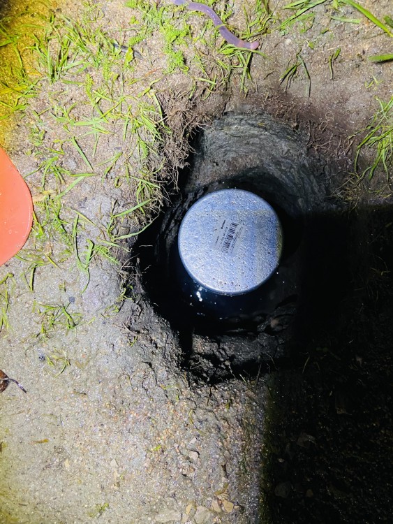

    Alors je vais essayer de répondre aux diverses questions: Oui le terrain est très argileux j'ai évacué moi même les boues de forage qui restaient sur le terrain et c'était que de l'argile, sur la photo on voit que le premier m du trou et la évidement c'est de la terre rapportée. Sinon le forage a été arrêté a 23m car d'après le foreur il lui semblait percé une veine aux alentours de 19.50m car le la paroi s'éboulait il a a préféré prendre 3m de plus pour de la réserve. Sinon je sais qu'ils ont prétubé jusqu'à 9m environ avant de mettre le tube définitif, j'ai pas eu le détail de ce qui a été fait mais j'ose espérer que les boues de forage ont été évacuées. la crépine se situe entre 14 et 23m. Renseignements supplémentaire il n'y avait pas de compresseur sur le chnatier le forage a été fait en injectant de l'eau, pour le nettoyage , je sais pas !!!! J'oubliais le site est vers Montbrison, plaine du forez (42 LOIRE )

    Je pense que je ne suis pas tombé sur un mec qui a l’habitude de ce genre de terrain et le s ouvrier aurait du déconseiller le forage et privilégier plutôt un puit maintenant c’est trop tard, j’aimerai bien néanmoins l’exploiter un peu si il est possible d’améliorer le débit ( peut être de l’acide ? ) qui a mettre à côté une cuve en guise de tampon. je n’ai pas fait appel à un Hydrogéologue. Que me conseillez vous ?

    Et pourquoi j’ai de l’eau quasi en surface sur la partie extérieure du forage ?
  6. Bonjour j’ai fait faire un forage dans un terrain argileux à 23 m de profond depuis que le foreur est passé il y a très peu d’eau qui revient quelques mètres uniquement le niveau est à 17 m et pour cela il a fallu attendre 3 semaines sans pomper, par contre autour du forage en surface il y a de l’eau pratiquement au niveau du sol car les trois derniers mètres n’ont pas été comblé entre le tuyau du forage et le trou de la foreuse j’ai beau vider cette eau elle revient en une petite journée environ je ne comprends pas pourquoi il n’y a pas d’eau dans mon forage par contre il y en a à l’extérieur.
