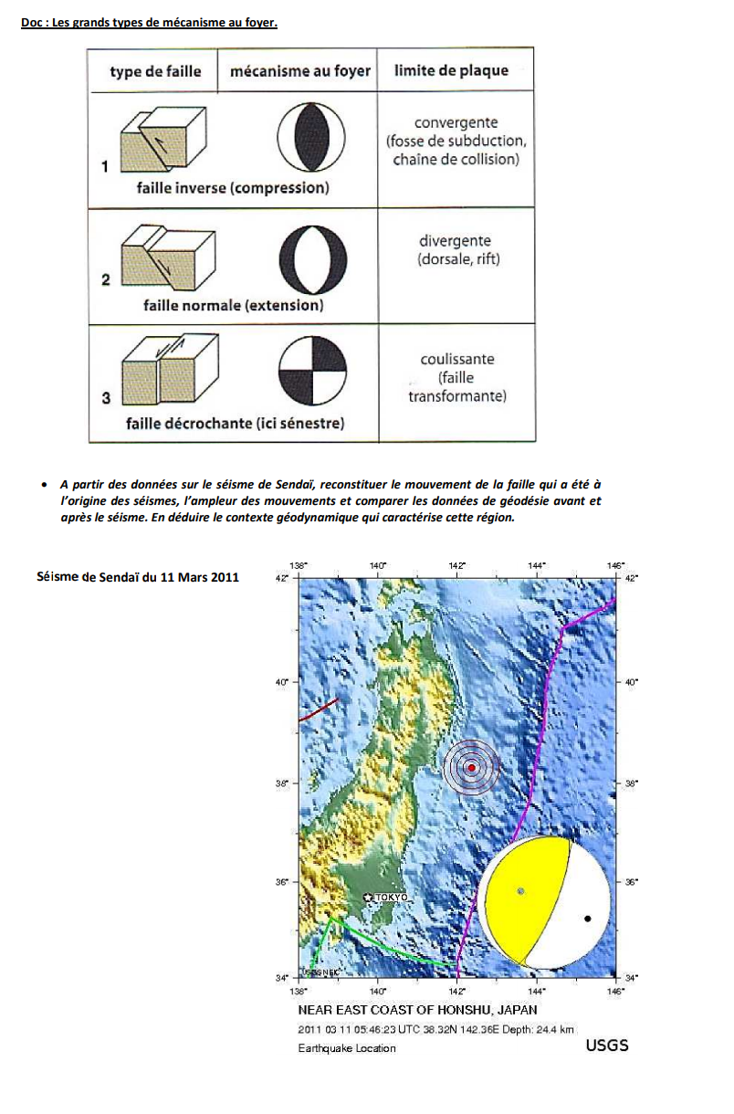

    Merci beaucoup pour toute votre aide, grâce à vous j'ai bien compris ! J'ai encore une question dans mon nouveau sujet Tectonique 2 : pourriez-vous y jeter un oeil svp ? J'ai DS Mardi soir... MERCI. A partir de la donnée d'un mécanisme au foyer et de la plan de la faille sur le mécanisme au foyer, comment connaître la composante (dextre ou sénestre) ? Ici par exemple : http://geoscope.ipgp.fr/index.php/fr...eis=us700046la (ONGLET MECANISME) Comment savoir que c'est normal dextre dans le premier cas par exemple ? Merci beaucoup par avance pour l'explication, j'ai contrôle mardi soir...
  19. J'ajoute une question... A partir de la donnée d'un mécanisme au foyer et de la plan de la faille sur le mécanisme au foyer, comment connaître la composante (dextre ou sénestre) ? Ici par exemple : http://geoscope.ipgp.fr/index.php/fr...eis=us700046la (ONGLET MECANISME) Comment savoir que c'est normal dextre dans le premier cas par exemple ? Merci beaucoup par avance pour l'explication, j'ai contrôle mardi soir...
  20. Bonsoir, En cours on a abordé les mécanismes aux foyers mais je n'y comprends pas grand chose... J'arrive à reconnaître faille inverse/normale, mais souvent les mécanismes aux foyers présents sur les cartes correspondent à ni l'un ni l'autre... Dans l'exercice ci-dessous par exemple, comment faire ? Merci beaucoup par avance pour votre aide, j'ai DS mercredi matin...
