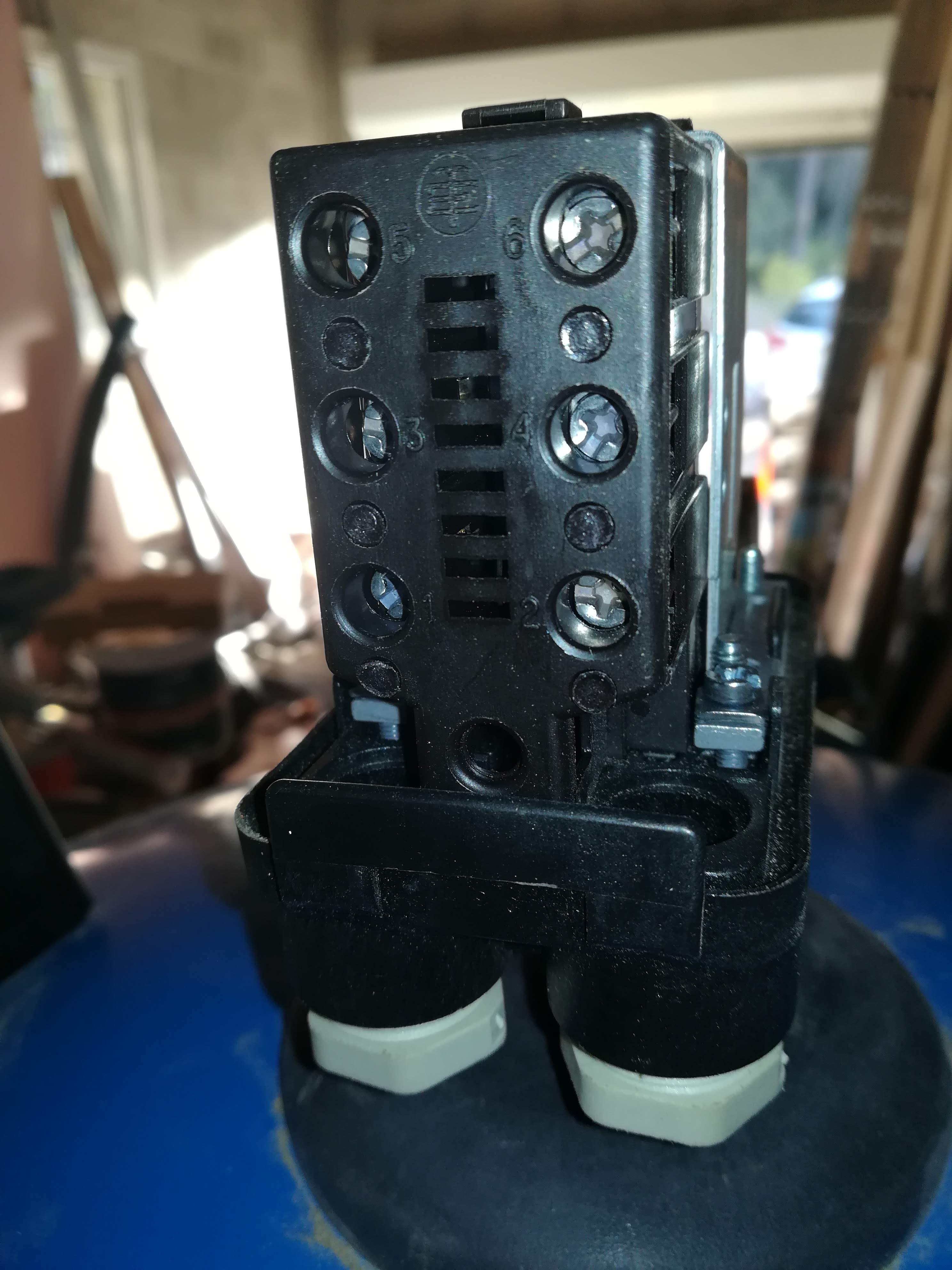

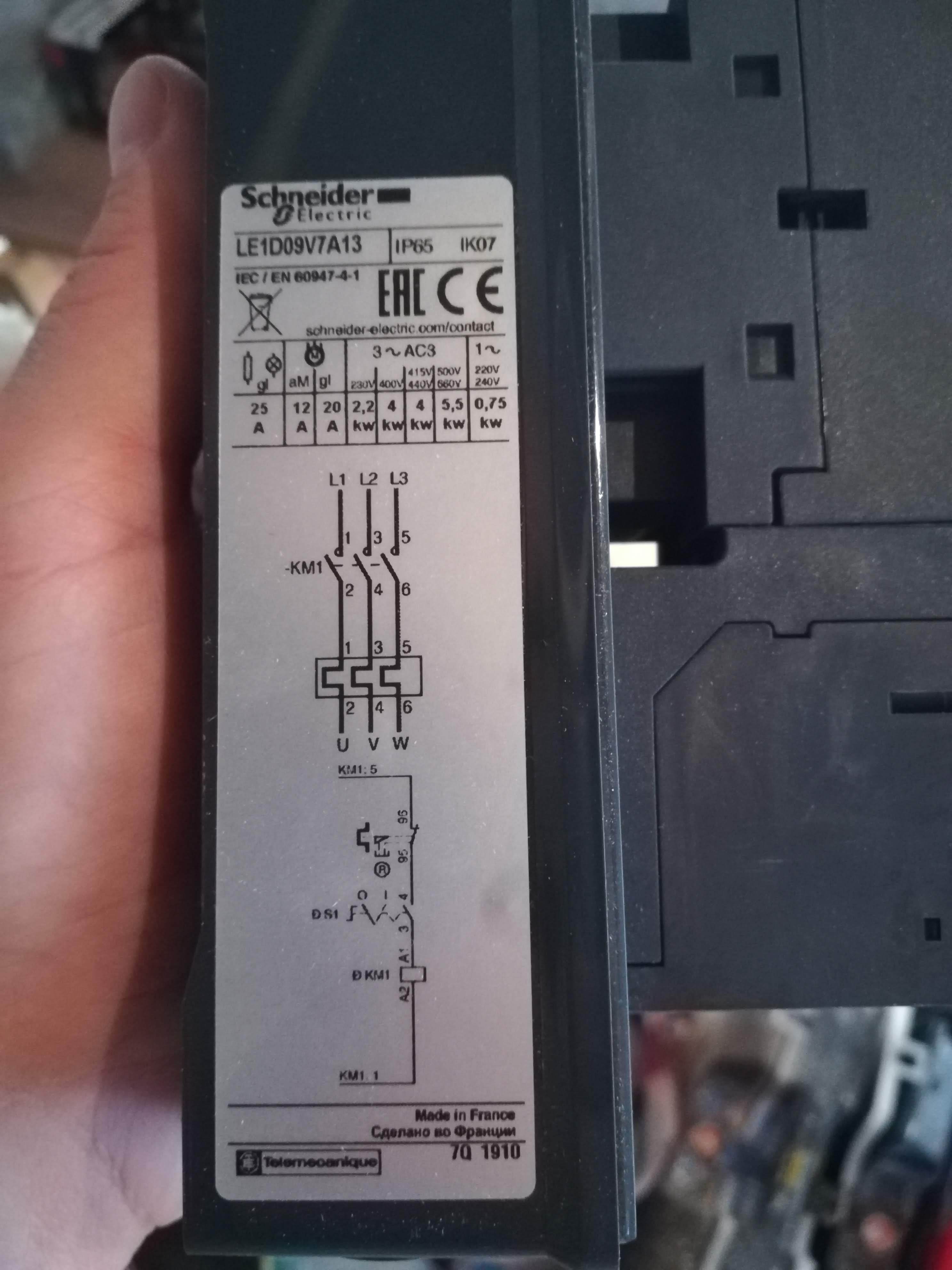

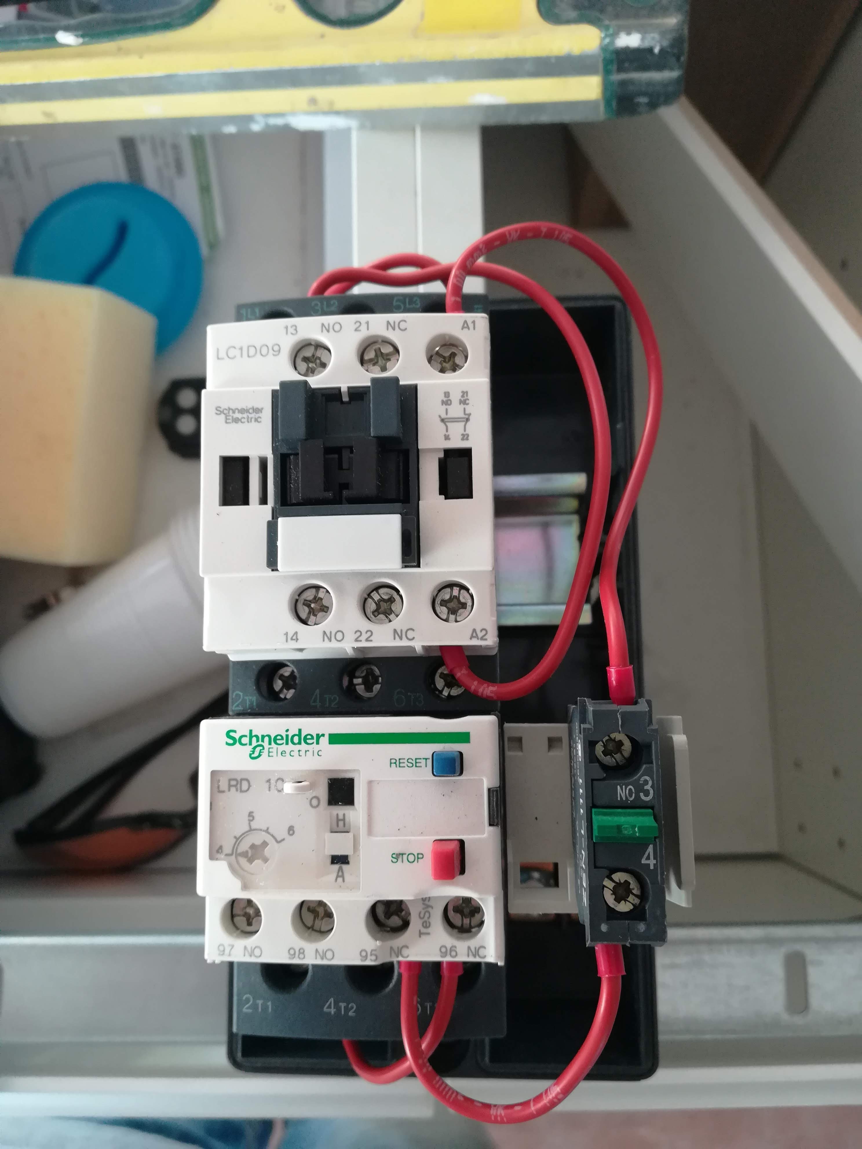

  3. Bonsoir, J'ai fait un petit récap des branchements. Je joins également les photos au cas où, si vous avec le temps de valider. Alimentation Tableau > ENTREES 1/3/5 CONTACTEUR TESYS D - LC1D09P7 LRD10 - Relais de protection thermique de 4 à 6 A SORTIES 2/4/6 > ENTREES 1/3/5 PRESSOSTATS 3/4/6 SORTIES PRESSOSTATS > Pompe ENTREE 1 CONTACTEUR LC1D09P7 > A2 CONTACTEUR ENTREE 5 CONTACTEUR LC1D09P7 > 96 NC LRD10 - Relais de protection thermique A1 CONTACTEUR LC1D09P7 > No 3 Interrupteur 95 NC LRD10 > 4 Interrupteur Est-ce que cela est correct pour vous. Comme me l'a fait remarquer un membre d'un autre forum je n'ai pas de sécurité manque d'eau.Le forage est à 130m annoncé avec un débit de 7m3/h. Le revendeur m'a indiqué que je n'avais pas besoin de mettre un manque d'eau et qu'en plus c'était assez cher. Si je me rends compte qu'il y a des manques d'eau, est-ce que je peux le mettre après sans ressortir la pompe svp ? Par avance un grand merci pour vos réponses et votre aide précieuse ! Laurent Et j'oubliais le Coffret dispose d'un interrupteur. Encore merci
