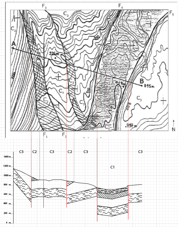

  1. En cas de mauvaise interprétation, je m'en excuse, j'ai trouvé déplacé le fait de simplement balancer des liens de bouquins sans commentaire constructif derrière. J'ai continué de travailler la coupe, voilà ce que ça donne : J'ai vérifier toutes les épaisseurs, et dans un souci de cohérence j'ai fait des simulations de translation concernant les failles et tout s'emboîte parfaitement, chaque couche correspond à sa voisine, de l'autre coté de la faille. La coupe est-elle suffisamment aboutie pour la valider ? Merci encore

  3. Donc où il y a un pendage nul, je trace des lignes horizontales parallèles pour différencier les couches ? Cependant, où j'ai mis un X à gauche, le pendage de C2 tend vers l'Ouest et C3 est nul, pour la représentation je galère également à ce niveau là Je vais retravailler et contrôler les endroits où les épaisseurs ne sont pas respectées Merci pour votre aide, sans vous je serais encore plus dans les choux :p
  4. Pour pouvoir rendre le tout un peu plus correct, il y a un détail que je ne saisi pas. Effectivement, en cas de faille, il devrait y avoir une cassure, une différence, il y a quelque chose que j'ai dû rater car dans mon tracé j'ai une continuité à l'endroit où j'ai indiqué des X. Si on se réfère à la carte, le pendage est nul sur C3. De ce fait, ça veut dire qu'on a un pendage tabulaire, donc parallèle au profil
  5. ok je vais essayer d'arranger ça. Cependant, si les couches sont inclinées et que la faille est droite (tel que demandé dans l'énoncé) comment faire pour qu'elles aient la même longueur en haut et en bas ? Merci encore !

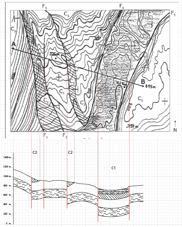

  10. J'ai tracé les couches à partir de C1 en respectant les épaisseurs voilà ce que ça m'a donné : Qu'en pensez-vous ?

  13. J'ai avancé dans la coupe, en espérant être sur la bonne voie : Cependant, là où j'ai mis un X, je peine à représenter les couches du dessous. Le pendage étant vers l'Ouest avec 5 m d'épaisseur, si je devais représenter C2 sous C1, en utilisant la technique du cercle, je serait à rat du sol. Or, sur la carte, C2 n'est pas représenté en surface, donc je galère un peu... Comment dois-je régler ce type de problème ?
