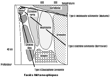

  19. Oui les roches peuvent passer en effet du faciès "schistes bleus" au faciès "schistes bleus" par métamorphisme rétrograde ... Mais mon prof de géologie à qui j'ai posé la question (il est docteur en géologie ) refuse de parler de "faciès schistes verts" pour tout métamorphisme hydrothermal même si ces roches sont effectivement vertes ...... Autre point qui a été évoqué .. Les amphibolites de Chamrousse en Isère d'origine volcanique, sont d'anciens basaltes qui ont métamorphisé dans le faciès "Amphibolites" , une contradiction avec le fait que les croûtes océaniques entrent en subduction dans un climat de HP/BT (faciès schistes bleus ) ..En fait à Chamrousse, il n'y a pas eu de subduction mais une obduction ce qui fait que le métamorphisme de ces vieux basaltes (origine préhercynienne ) ont métamorphisé dans le faciès schistes verts de MP/MT..
  20. Merci pour ta réponse mais que dire des amphibolites , roches d'origine différentes et qui métamorphisent toutes les deux dans le même faciès ..métamorphisme hydrothermal pour l'une et subduction continentale pour l'autre ...
  21. Bonsoir J'ai encore une question qui me turlupine !! les amphibolites peuvent être d'origine volcanique (basaltes métamorphisés) ou d'origine sédimentaire (marnes ) Est ce que je me trompe si je dis que les amphibolites d'origine volcanique ont subi un métamorphisme hydrothermal selon le processus décrit ci dessous : je cite :.... "Hydratation de la lithosphere océanique Les gabbros qui viennent de se former (G1) possèdent du plagioclases et du pyroxène. Ils sont encore à une température importante (800~1000°). Juste après sa formation, il s'éloigne de la dorsale et subit deux transformation: hydratation et baisse de temperature. De nouveaux mineraux apparaissent, on ecrit conventionellement: Pyroxene + Plagioclase + Eau -> Amphibole (Hornblende) G1 a subit un métamorphisme, on le qualifie d'hydrothermal. Le nouveau métagabbro formé (Métagabbro Hornblend, G2) apartient au faciès des amphibolites G2 s'éloigne encore de la dorsale et subit encore ces deux modifications (Hydratation et baisse de la temperature). De nouveaux minéraux aparaissent: chlorite et actinote. Ils forment une auréole autour de l'amphibole ils lui sont donc postérieur. On écrit: Hornblende + Eau -> Chlorite + Actinote Ce nouveau métagabbre (G3) à chlorite et à actinote apartient au faciès des schistes vert" Et les amphibolites d'origine sédimentaire (marnes ), un métamorphisme continental de climat MP/ MT de type barrovien ..Avec d'abord un premier métamorphisme dans le "faciès schistes verts" puis ensuite "faciès amphibolites" donc deux histoires bien différentes pour une même roche finale mais dont l'origine de départ est totalement différente et le mode de métamorphisme aussi (schéma ci dessous ) ? Merci bienpour vos réponses ..
  22. Merci bien pour vos réponses .. Donc le faciès "schistes verts" n'est pas forcement lié à de la subduction continentale ...
  23. merci pour vos réponses mais certains géologues ont des avis divergents et n'admettent pas le facès schistes verts pour le métamorphisme hydrothermal (donc BP et MP )..Le problème c'est que je n'ai plus en tête les explications qu'il donnait pour refuser cette dénomination ..Son avis est tout récent ...
