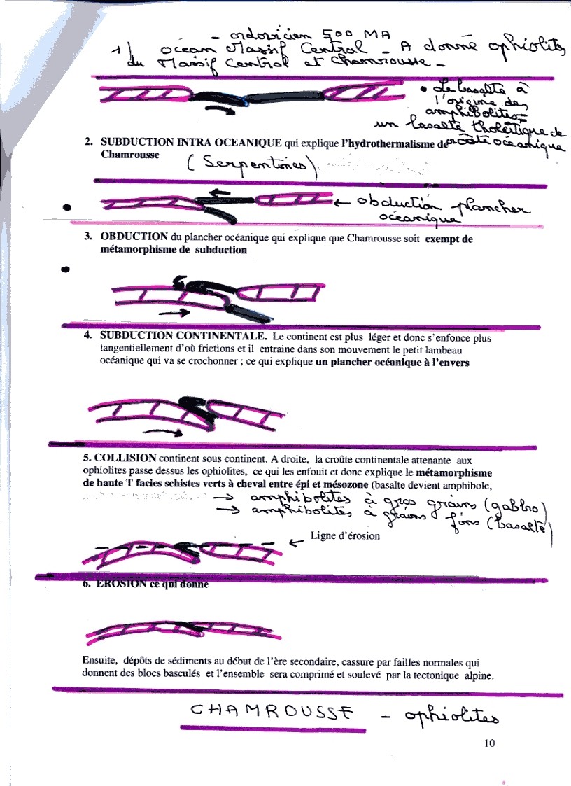

  14. Si, les amphibolites de Chamrousse sont tout à fait d'origine volcanique puisque elles sont issues de basalte de type tholéïtique ( plancher océanique )...et les orthoamphibolites de l'unité de Rioupéroux /Livet ( proche de Chamrousse ) résultent de basalte alcalin , signe de volcanisme intre-continental... Ci joint schéma de l'évolution géodynamique ..
