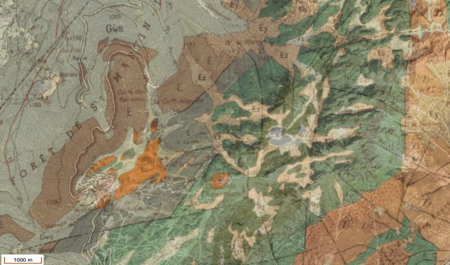

  3. Quelle en est la taille ? (l'échelle…) Caillou trouvé seul, ou bien prélevé sur un affleurement ? A priori, on n'est plus sur la zone ophiolitique, la tache vert-sombre sur la carte géologique, cf. le site InfoTerre du BRGM (mais je ne sais pas faire un lien sur la zone ciblée :-(…du coup, je mets une "impression" de la zone : la zone des lacs Robert est légèrement à l'est du centre de l'extrait, alors que Casserousse est, si je me rappelle bien, dans la pente à l'ouest, du côté du virage en épingle qu'on devine en transparence, sous le 'I' et au droite du 'A' de "MARTIN", dans la forêt de St Martin, non ?), mais pas mal en dessous. Après, un caillou, ça roule, ça descend… et pareil pour un bloc. Ça colle quand même plutôt bien avec la densité, et avec la tronche de ces cailloux qu'on trouve dans des zones de « roches vertes » pas trop serpentinisées : de ce fait, peut-être un minéral du cortège ultramafique genre un ¿gros? pyroxène (qui a subi une obduction, tout de même). De mémoire, il y a aussi des chromites, mais elles sont de l'autre côté des lacs Robert, versant Livet ; donc non. Plans de clivage ou une schistosité ?
