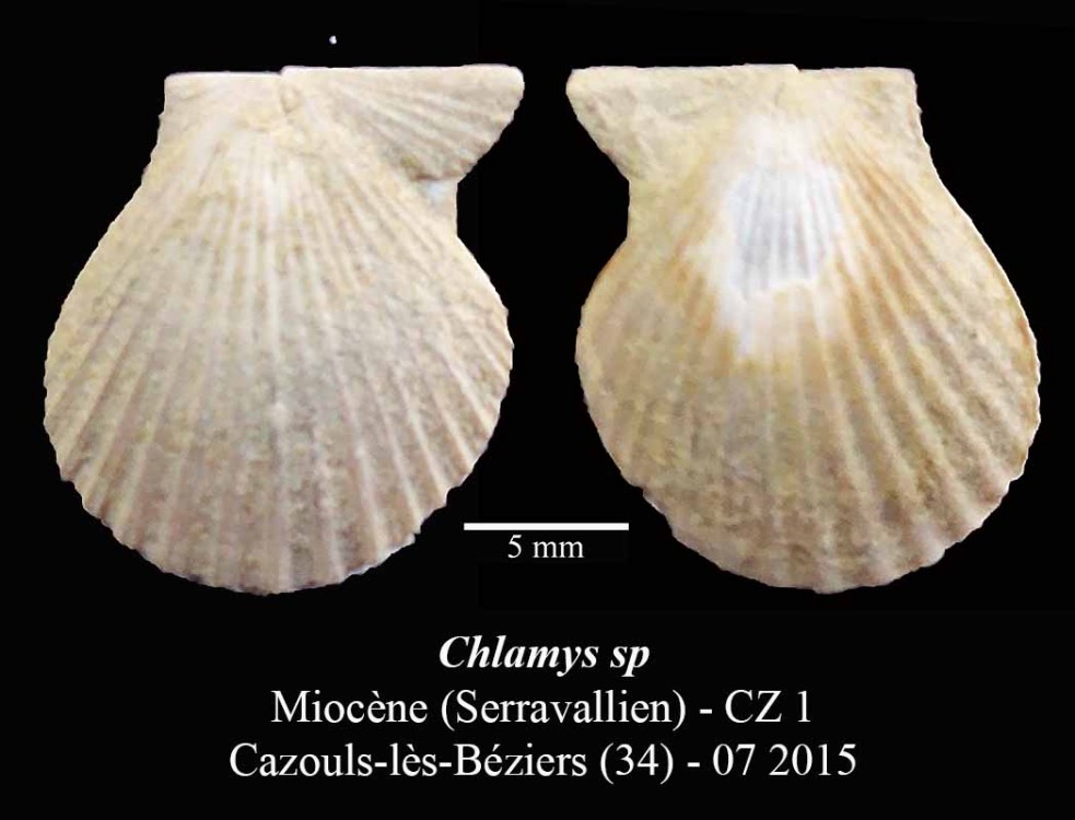

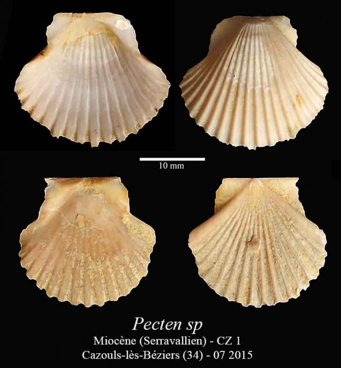

Bonjour à tous
voici deux espèces qui provienne du Serravallien de Cazouls-lès-Béziers.
Comme c'est ma première incursion dans le miocène de l'Hérault je suis autant dépouvu de biblio que d'expérience, aussi je me tourne vers vous pour en savoir plus.
La première semble être un Pecten à 19-20 côtes dont la décoration est uniquement composée de stries d’accroissement (pas de stries longitudinales). En fouinant sur le net il semble présenter des affinités avec Chlamys varians.

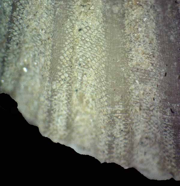

Le second me semble être un vrai Chlamys et possède une micro-décoration treillissé sur toute la surface de la coquille.
