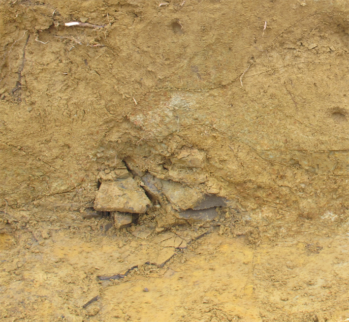

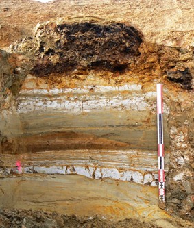

    je rajoute une photo. Les discontinuités sur la photo 2 et celle que je viens de rajouter (à droite de la coupe) sont dues à des galeries de mine.

    les photos se sont mélangées sur le forum, de quelle photo parlez-vous ?

    Bonjour, Cette zone se situe à l'ouest du Mans dans l'étage C2a (Cénomanien moyen). Le minerai en "boule" se rencontre à différentes profondeurs : -2m, -5m, -7 à 8m. En surface, on a surtout des grès ferrugineux ("roussard") La strati : en surface : des argiles rouges avec parfois du roussard en profondeur : alternance de lits de sables oranges, jaunes, gris vert peu à très argileux (épaisseur variable aussi allant de 5cm à 50cm) et de lits de marne blanche. Les passages latéraux de faciès sont fréquents puisqu'on peut passer de la marne à un sable argileux en 1m. On trouve des sables glauconieux vers 8 à 9m de profondeur. A partir de là, il n'y a plus de minerai de fer.

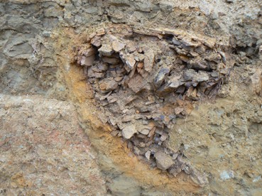

  15. Bonjour à tous, Pouvez-vous m'expliquer comment se forment ces boules de minerai de fer. Elles sont parfois isolées (photo 2 et 3) soit elles constituent un banc de plusieurs m2. Elles sont dans une matrice sableuse très argileuse. Sur la photo 1, on peut voir que le faciès n'est pas le même. Il s'agit surtout de plaquettes et non pas de boules. Pour une même zone et pour le même encaissant, ces différences de faciès me dérangent. Comment peut-on avoir des faciès si différents ?
