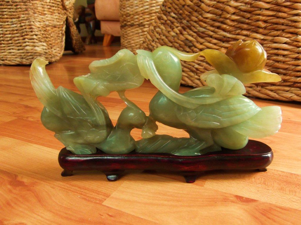

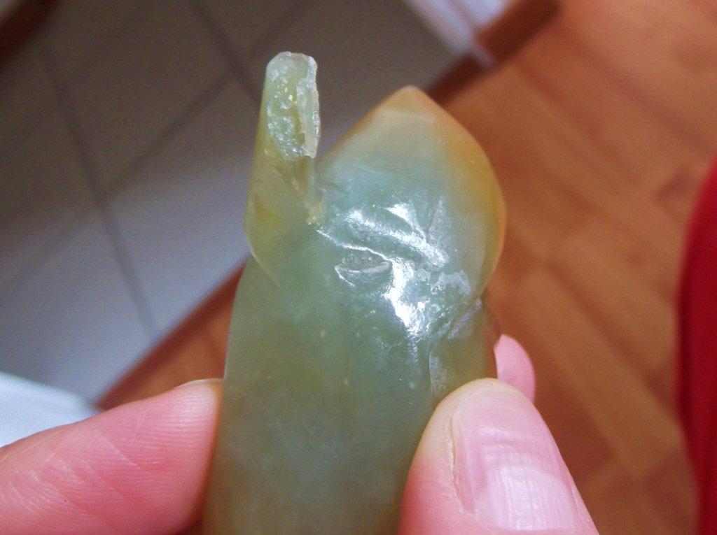

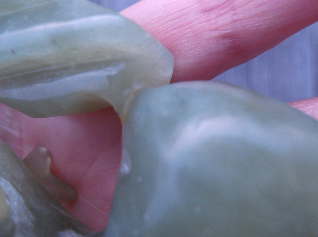

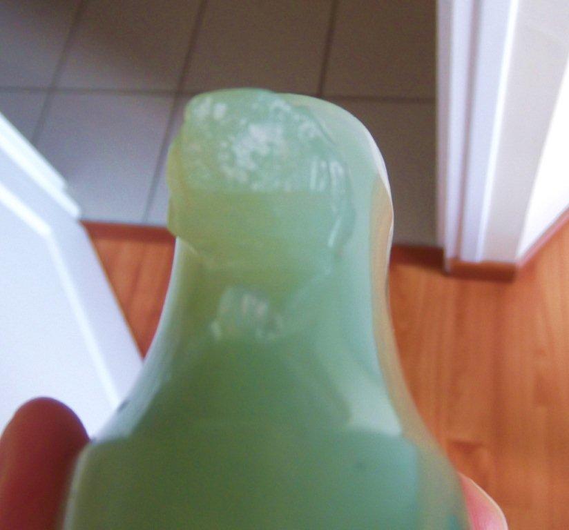

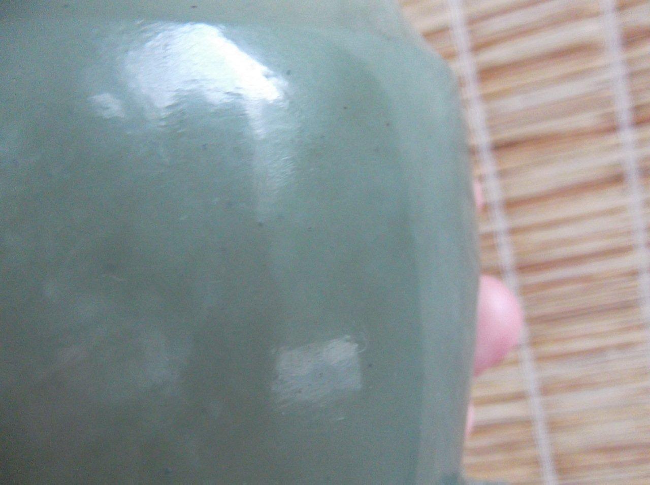

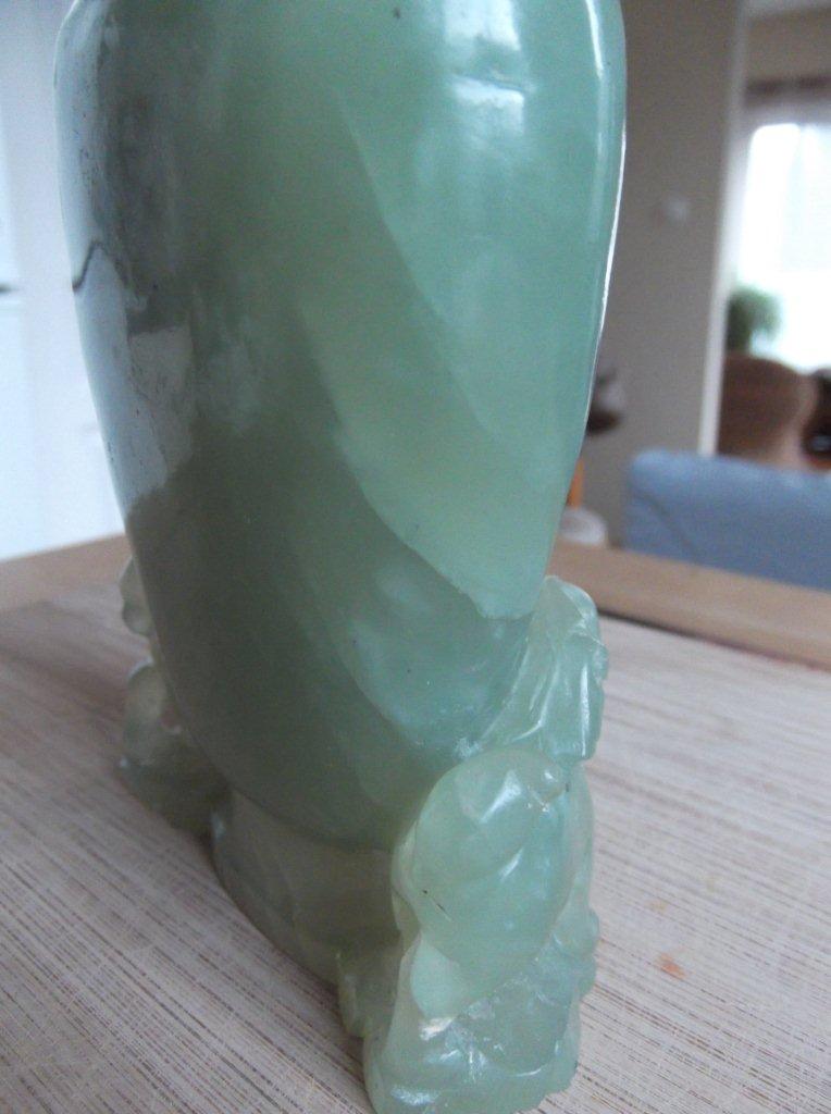

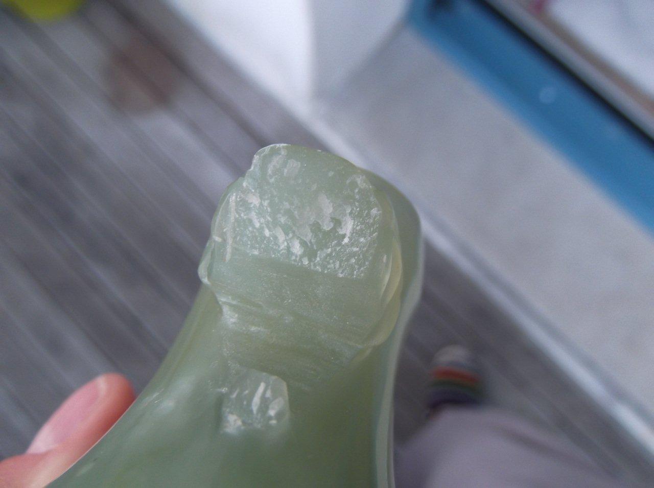

  5. PHOTOS 1) grosse cassure 2 et 3) surface polie 4) cassure qui semble recollée avec colle marron + surface 5) "traits internes" vase
  6. oui, cette bellotte, sûr, c'est de la Jade ! Merci cascaillou ...... Alors, voici les résultats : - j'ai choisi un petit miroir : 1er essai : la pierre glisse, 2ème au niveau d'une autre cassure : idem. J'ai donc mieux regardé et il semble y avoir un dépôt au niveau de ces cassures, c'est d’ailleurs plus luisant autour de ces endroits...en effet, en grattant au niveau de cette cassure, j'ai pu enlever ce que je pense être de la colle, et chose que je n'avais pas remarqué avant : sur cet ensemble (pas sur l'autre), au niveau de tous les endroits où la pierre est peu épaisse (les jonctions entre les animaux) on voit que çà a été « recollé » (PHOTOS), parfois il semble même que c'est avec de la colle marron ! D'ailleurs, on dirait que par endroits la pierre semble cassée de l'intérieur. Je vois comme des "traits" à l'intérieur mais qui ne se sentent pas à l'extérieur (PHOTO du vase....traits moins visibles dans la réalité que sur la photo). En cherchant, ce sont peut-être bien des cassures internes car, sur les ensembles avec des oiseaux, j'ai trouvé des endroits où la cassure se sent à l'extérieur, avec l'ongle. Une des parties (avec les oiseaux) semble avoir subit de nombreux chocs ! Donc 3ème essai au niveau de la grosse cassure que j'ai prise en PHOTO macro et 4ème au niveau d'une partie sculptée en angle : les 2 laissent une marque blanche, qui s'efface avec mon doigt humidifié et laisse une rayure qui accroche mon ongle. - Colle enlevée, j’ai gratté une des cassures avec un couteau : çà fait un peu de poudre blanche. - Il y a des morceaux disponibles mais ils ne sont pas si petits. Le plus petit une des fleurs. Elle mesure 6,5cm de long x 3cm de large x 2cm de profondeur mais étant sculptée c’est très irrégulier. Elle pèse 37,6grs. - Il y a aussi des « endroits blancs » à l’intérieur de la pierre (on peut voir 1 sur la PHOTO du vase) …. - Je mets aussi des PHOTOS de la surface polie Sur les photos, la pierre parait plus claire qu’elle ne l’est vraiment mais je n’ai rien corrigé pour que vous puissiez voir les détails. La couleur réelle ressemble à celle prise sur les 1ères photos postées (que j’avais corrigées pour que la couleur ressemble à la réalité) je vais poster les photos une par une pour garder une meilleure définition …. J’espère ne pas être trop scolaire dans mes explications …..mais quand même assez claire ...... Merci pour vos retours

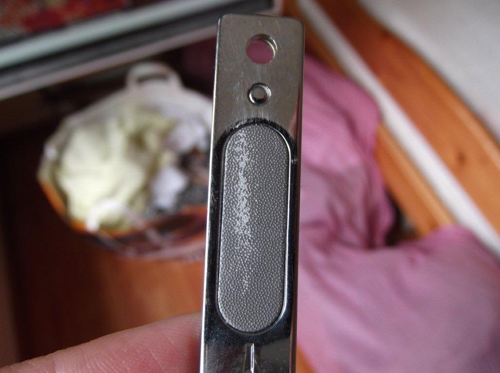

  11. Bonjour, Désolée pour cette réponse tardive mais les journées en 12h de travail laissent peu de place au reste ! Géologiste, concernant le jade composé soit de néphrite soit de jadéite, c'est ce que j'avais aussi compris dans les réponses. C'est surement un malentendu. J'ai donc lu les précédentes discussions : - J'ai fait le test de rayer la pierre avec la pointe d'une paire de ciseaux : la pointe glisse au 1er coup et il a fallu que j'insiste fort et plusieurs fois (une dizaine) pour que cela laisse une légère marque blanche. - J'ai aussi fait le test de la lime au niveau des cassures, j’ai frotté fort une trentaine de fois : çà laisse une marque blanche, pas épaisse, poudre très fine… je mets une photo du résultat. Qu'en pensez-vous ? Y a t-il d'autres tests à faire ? Je mets aussi des photos des endroits où la pierre est cassée : 2 cassures au niveau des fleurs couleur marron, et 1 cassure sur l’anse du vase. Dans les discussions, il est noté que les grandes pièces sont en néphrite. Là, il me semble qu’il s’agisse d’un ensemble relativement grand. C’est très intéressant le jade mais aussi très complexe !!!
  12. Merci pour vos réponses Prokofiev et la roche 85...:) Donc déjà, on élimine la néphrite. Oui, en effet, 1 bout cassé sur le vase et 1 fleur cassée sur chaque ensemble (au mêmes endroits) Dès demain, je prendrais une photo d'une des cassure et je la posterai. Je ferais aussi le test de la lime .... A demain pour la suite .....

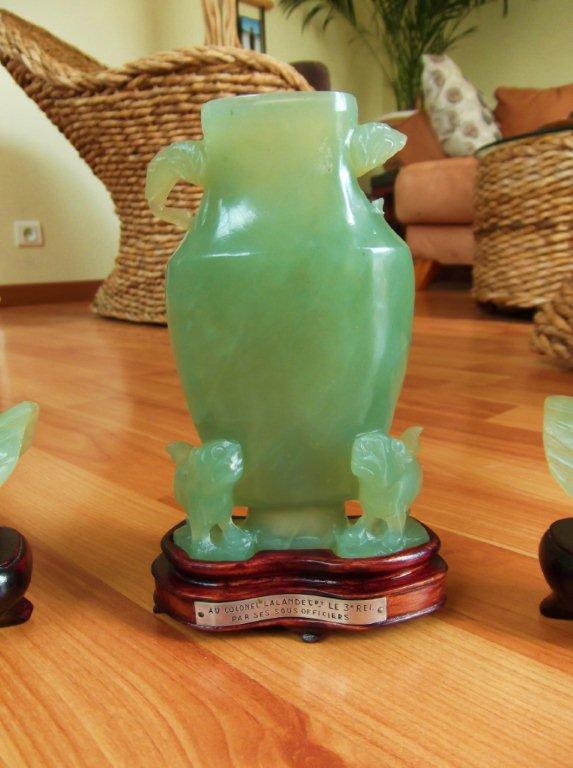

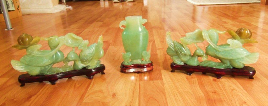

  13. Bonjour à tous, Voilà, je possède un objet en pierre qui a été offert au Colonel Lalande, par ses sous officiers du 3ème REI (guerre d’Indochine, bataille de Diên Biên Phu, point Isabelle). N'étant pas du tout experte dans le domaine des pierres, je suis un peu perdue pour définir avec exactitude si cet ensemble est en Jade ou non.....Et si oui, s'il s'agit de Jadéite ou de néphrite ? J'ai cherché sur internet....Du coup, j'ai fait un test indiqué, celui de la température (tenir la pierre dans une main et une autre de même taille dans l'autre main). Résultat : la pierre verte reste fraîche, contrairement à l'autre qui chauffe plus vite. Sinon, j’ai regardé les autres pierres vertes mais je n’en trouve aucune qui corresponde. Je serais donc ravie d’avoir vos avis, des pistes…. J ! Je joins quelques photos pour vous faire une idée. Par avance merci pour votre aide ! J Christelle
