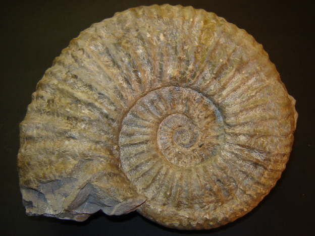

  17. Bonsoir tout le monde , voilà une ammonite qui vient aussi de l'Ardèche mais pas du même endroit. C'est un échange que j'ai fait avec mon collègue "MR Fouilletout" (je lui doit toujours une ammonite). C'est la même espéce que la première sauf que celle-la mesure 21cm de diamètre. Elle m'a donné aussi beaucoup de mal. ps:je vous en ferai voir une autre un peu plus tard. A bientôt Patrick et Marc

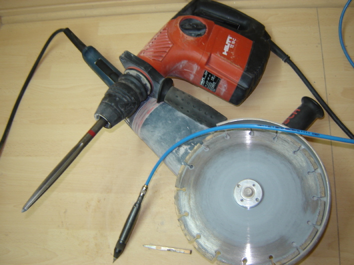

  18. Bonjour à tous,voici donc avec quoi j'ai dégagé cette ammonite.Ca va vous étonner mais avec cette guangue il faut mettre le "paquet".Pour vous dire la dureté il faut savoir que les pointes des burins spécialisés cassent comme du verre!! (Nous en sommes à 4 burins cassés). Bon alors,j'ai commencé par faire des encoches à la disqueuse (des bandes paralléles de 2 cm) pour ensuite les cassets au perforateur car en les cassant la vibration crée par le perfo décolle la gangue de l'ammonite,puis au petit burin et quelque finition au "crayon" (percuteur à air comprimé) [cella reste un de mes dégagement les plus "hard"] A bientôt Patrick et Marc
  19. Bonjour à tous,voici donc avec quoi j'ai dégagé cette ammonite.Ca va vous étonner mais avec cette guangue il faut mettre le "paquet".Pour vous dire la dureté il faut savoir que les pointes des burins spécialisés cassent comme du verre!! (Nous en sommes à 4 burins cassés). Bon alors,j'ai commencé par faire des encoches à la disqueuse (des bandes paralléles de 2 cm) pour ensuite les cassets au perforateur car en les cassant la vibration crée par le perfo décolle la gangue de l'ammonite,puis au petit burin et quelque finition au "crayon" (percuteur à air comprimé) [cella reste un de mes dégagement les plus "hard"] A bientôt Patrick et Marc

  23. Ah oui ,j'allais oublier cette ammonite est une Cruasiceras cruasense elle mesure 40 cm de diamétre A bientôt Patrick et Marc
