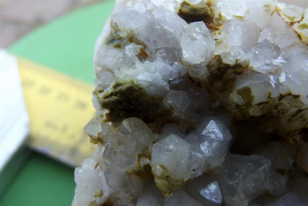

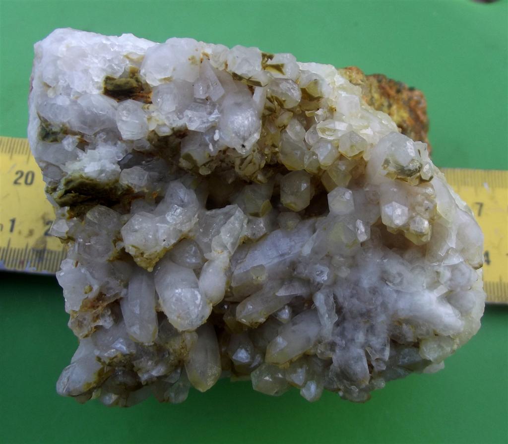

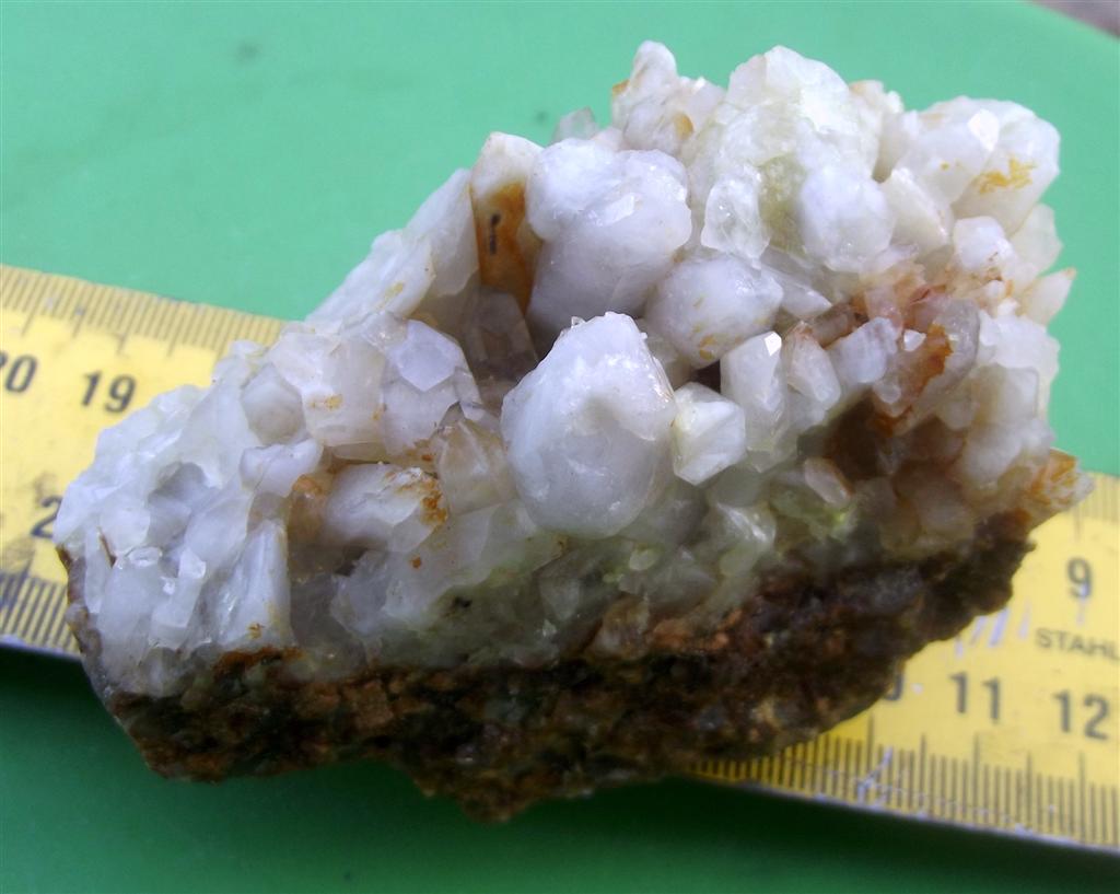

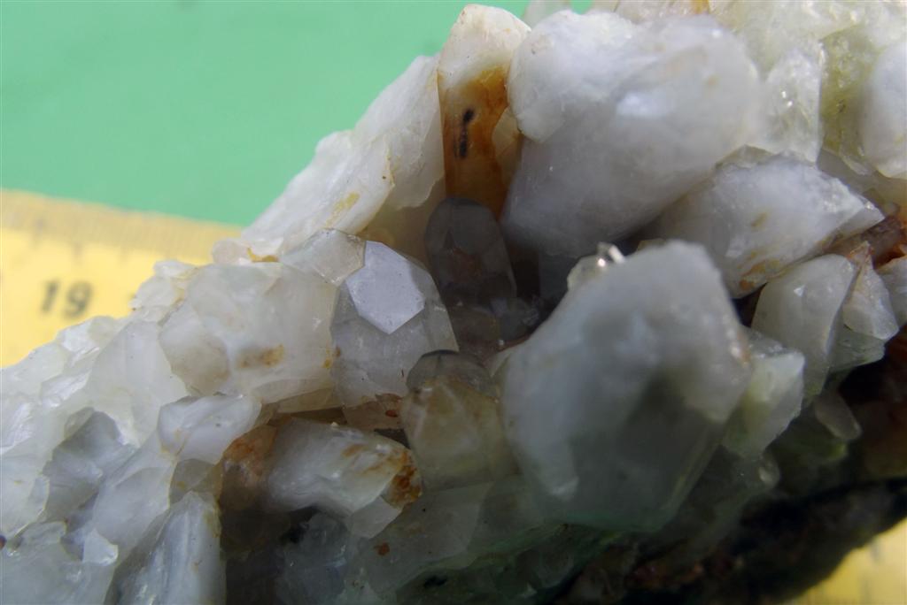

Et deux blocs de quartz. L'un à des cristaux carrément transparents (1ères photos) et l'autre (deux dernières photos) me semble recouvert de chlorite vraiment très épaisse (<- c'est pas courant à ce point par ici je crois?): -

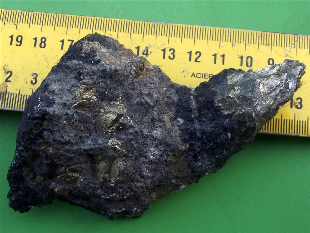

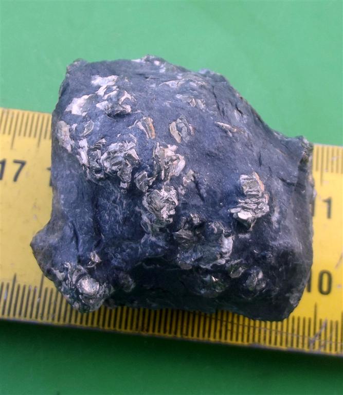

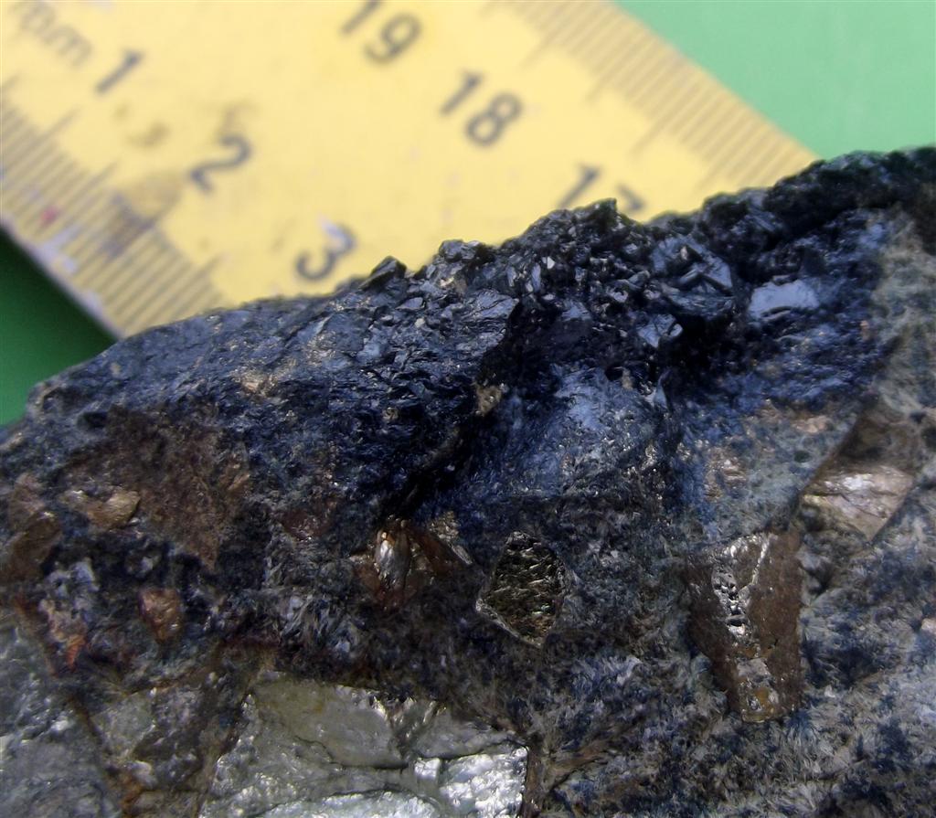

Bonjour, Un peu de 'breton' de Loire-Atlantique (côte sauvage du Pouliguen/le Croisic): GALÈNE: GALÈNE ET PYRITE: PYRITE ET SPHALÉRITE: Pointe de QUARTZ ET TOURMALINE: À suivre...
