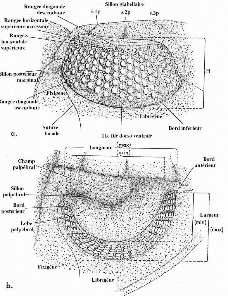

  6. Oui je vois que l'oeil a des petits manques... mais le nombre de files et le nombre de lentilles sur une file et assez déterminant dans le choix de l'espèce... Un petit schéma qui sert bien (D’après Clarkson, 1966) A+ GG

  9. Hello, Bah yvan ca me rassure que tu confirme le genre mais j'aurais aimé que tu propose une espèce pour voir Fred, est ce que tu as compris l'histoire des "files"? et arrive tu a les compter? c'est un facteur obligatoire pour essayer de proposer un nom d'espèce... A+ GG

  22. Hello, Ca ressemble bien aussi à la famille des phacopidés. J'hésite pour aller plus loin, je vais attendre d'autres photos du profil du céphalon et des yeux. Mais on dirait que les yeux ne sont pas parfaitement conservés. Est ce que tu peux compter le nombre de files (axe vertical regroupant une "ligne" de lentilles) et le nombre de lentilles sur une de ces files?? A+ GG
  23. Hello, C'est bien un Phacops pour l'espèce j'ai des idées mais il faudrait des photos du céphalon en vue de dessus de profil et une photo des yeux pour pouvoir compter les lentilles. A+ GG
