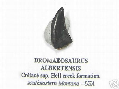

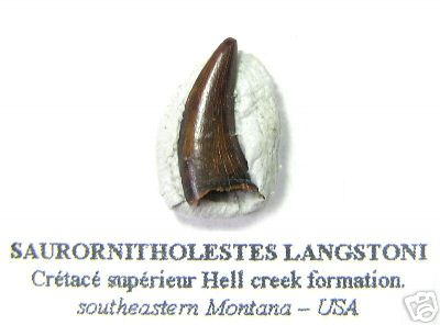

Bonsoir tout le monde je viens de me procurer cette dent et comme vous pouvez le lire apparement c'est du SAURORNITHOLESTES Qu'en pensez vous de cette dent?
Elle mesure 1cm environ voila merci de votre aide.
Le spécimen en votre photo n'est pas Saurorintholestes. C'est une dent de dromaeosaur mais pas Sauronnitholestes. Peut etre Dromaeosaurus sp. ou Velociraptor sp.
Aussi
(Saurornitholeses= Late Campanian)
(Hell Creek Formation = Maastrichian)

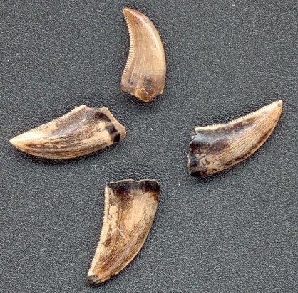

Cette photo est des dents de de S.langstoni. J'ai rassemblé des plusieurs centaines d'eux.)
La couleur n'est pas importante. Comment savez-vous que votre autre dent est Dromaeosaurus et non simplement la subfamille Dromaeosaurinae ? La dent est-elle dans un (une?) section de mâchoire ?
Dromaeousaurus albertensis (type species) = Campanian. il ya des especes de 'Dromaeosaurinae' qui sonts Maastrichian.
Dromaeosaurus albertensis est un theropod de 'Oldman Formation' (Campanian). Les dépôts crétacés au Montana du sud-est sont Maastrichtian (8 millions d'ans plus jeune). Peut-être votre dent est dromeosaurid mais certainement pas D. albertensis. Peut-etre c'est Velociraptorinae (Dromaeosauridae ) . Le dent n'est pas 'Ricardoestesia' et n'est pas 'Troodon'...et n'est pas un manoraptor comme 'Chirostenotes'.

Si votre dent était dans ma collection je l'appellerais 'cf Velociprator '
Il y a certains point sur lesquels je ne suis pas d'accord, certes Hell Creek Formation est daté du Maastrichtien mais Saurornitholestes langstoni est daté du Crétacé supérieur, Campanien et Maastrichtien à la fois (83.5-65 MA), certes ceux découverts en Alberta sont du campanien, mais un des dromeosauridae du site de Hell Creek, plus particulièrement un velociraptorinae est associé à Saurornitholestes langstoni, donc il est du Maastrichtien, j'en tiens pour preuve, qu'un de mes collègues passionné des dromeosauridae m'en a parlé il y a peu. (http://paleoage.fr.gd/Fiches-descriptives.htm)
Malgré tout pour ne pas discrédité geocanada, je m'en vas voir s'il y a un pdf à ce sujet.

Merci pour ces précisions mais la dent je croie ne possède pas de crénelure sur les côtés comme la plupart des dent de dinosaure carnivore.
Peut-être pour l'identification sa aidera
