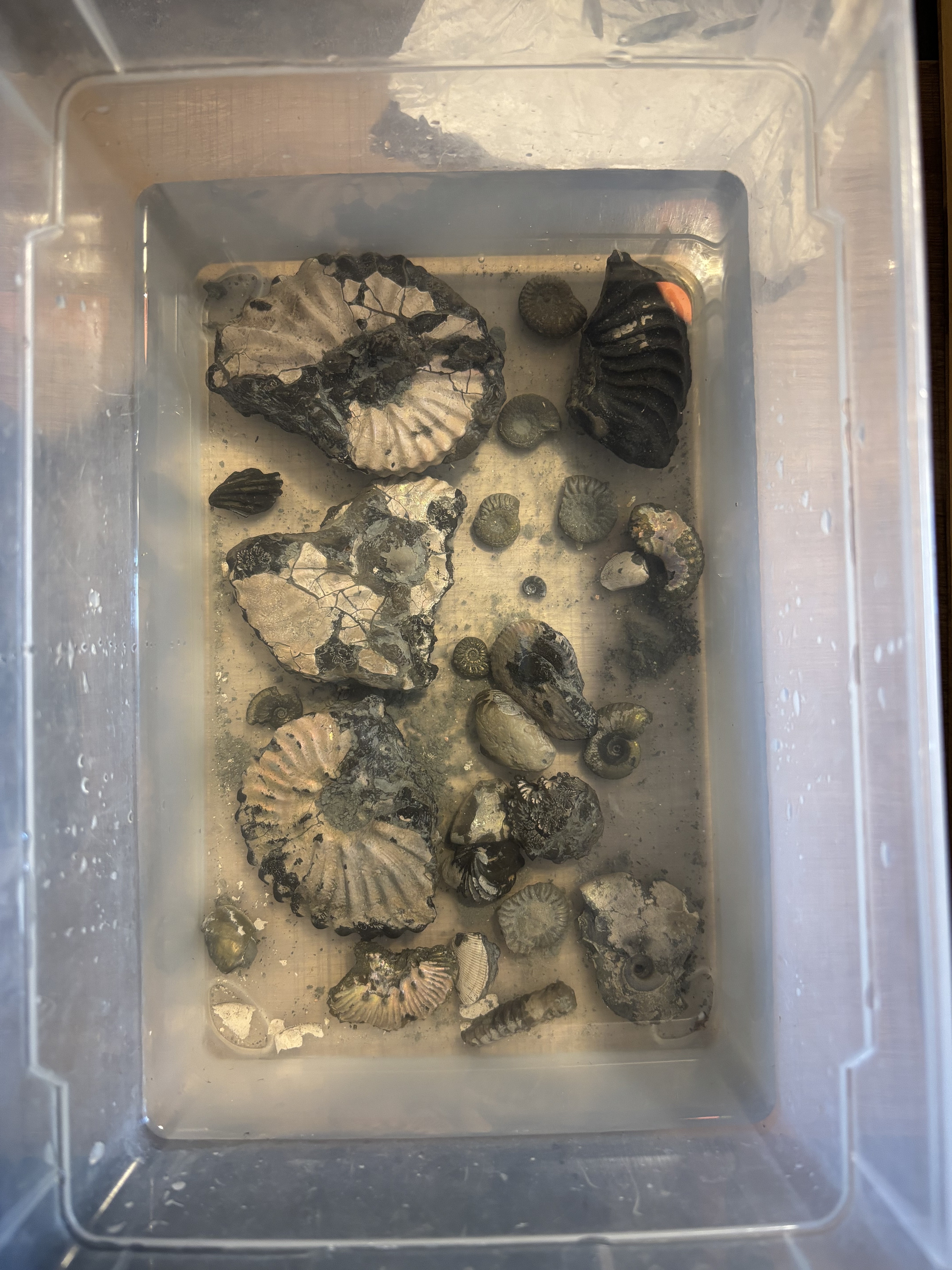

Je suis allé ce week-end au Cap Blanc-Nez et j’ai ramené ce lot d’ammonites. Pour l'instant, je les ai laissées tremper dans l’eau douce afin d'éliminer le sel.
J’aurais besoin de vos avis pour la suite du traitement :
Pour les ammonites nacrées : j’ai entendu dire qu’on pouvait appliquer un mélange de colle à bois diluée dans de l’eau pour les protéger. Qu'en pensez-vous ? J’aimerais qu’elle garde leur brillant, y a t’il un vernis de référence ?
Pour les petites ammonites en pyrite : je comptais simplement les faire sécher dans un endroit sec. Est-ce suffisant pour éviter qu'elles ne s'oxydent?
Merci d'avance pour vos conseils
Celles nacrées sont sur du phosphate noir, elles ne bougeront pas après séchage.
La nacre ne supporte rien sauf de l'eau et du savon : pas de colle Ă  bois, surtout pas de corps gras ou d'hydrocarbures.
Les petites pyriteuses vont s'oxyder inexorablement, parfois très lentement, sur des années.
Le minimum est de les rincer plusieurs fois en les laissant tremper longtemps dans l'eau (car le sel rentre dans les sutures), de bien les sécher (plusieurs jours sur un radiateur par exemple) et de les mettre dans des petites pochettes, elles-mêmes rangées dans un tupperware étanche, si possible avec un sachet de silicagel anti-humidité.
On trouve tout un tas de traitement sur le web, parfois farfelus, mais aucun n'est efficace Ă  100%.
Le seul traitement qui marche mais qui est bien salissant est celui de Gérard Thomel : les mettre dans des des petits flacons à col large et les recouvrir d'huile de paraffine.
Les ammonites albiennes de Madagascar, par exemple, ont une nacre brillante car elles ont été parfaitement conservées dans un grès très fin.
Celles du Blanc-Nez sont dites "remaniées" : après fossilisation, elles ont été exhumées par des courants et un arrêt de sédimentation, puis roulées, puis enfouies à nouveau.
Elles sont donc usées, ce qui explique qu'elles sont rarement complètes ou qu'il manque une face.
La nacre est donc altérée ou abrasée. A mon avis on ne peut rien faire sauf peut-être un polissage rapide avec une poudre abrasive très fine et de l'eau.
Mais ça me parait risqué car la nacre est souvent altérée dans la masse, un décapage ne sert à rien.

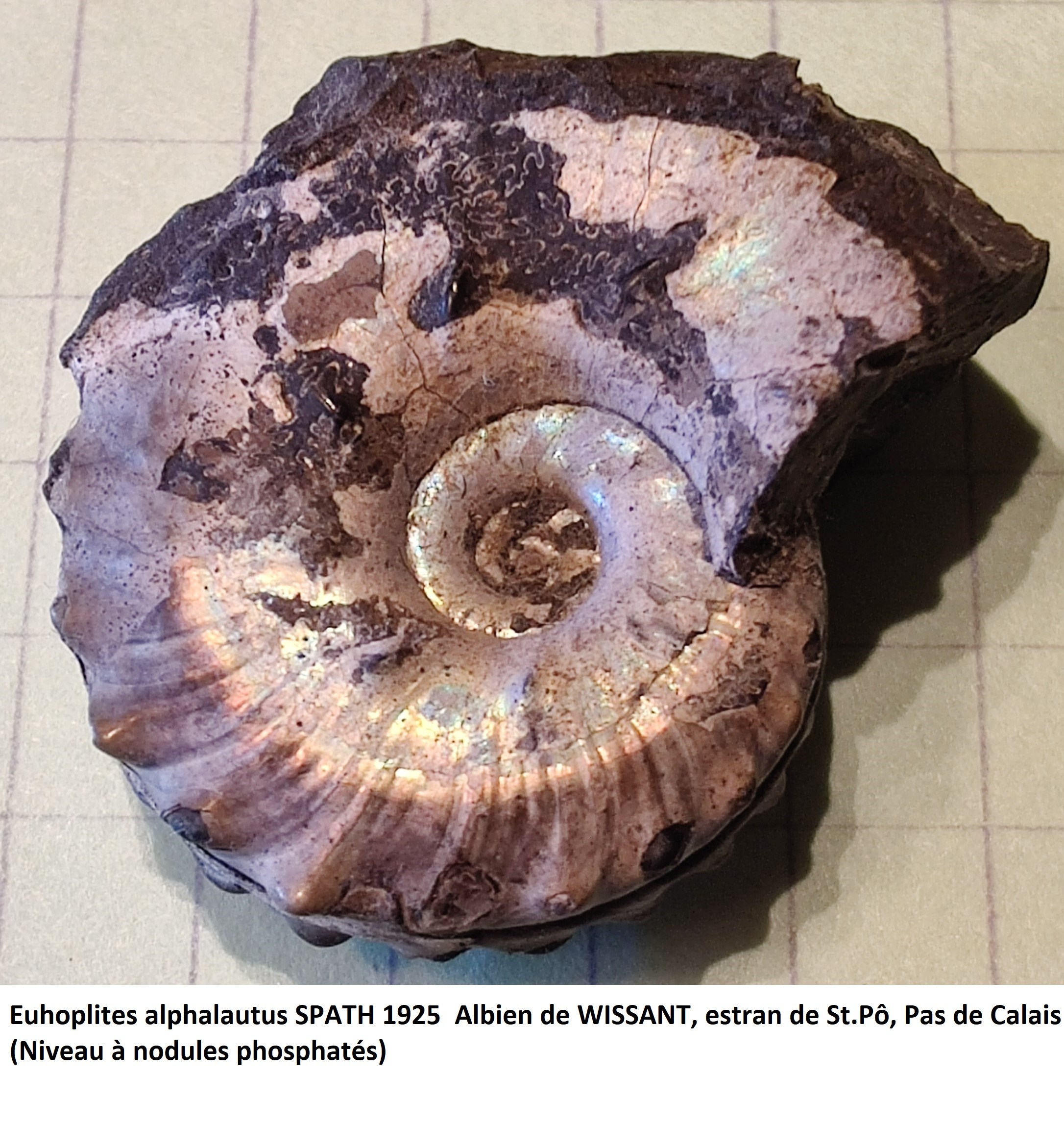

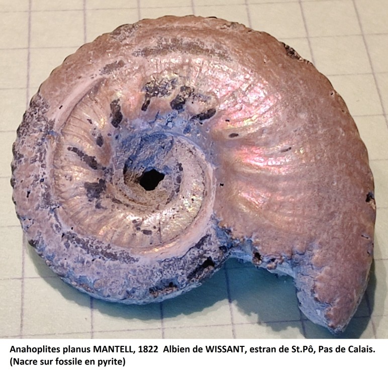

Même avis que @Lyelliceras pour un traitement très "soft" de ces fossiles.     Il existe 3 types de fossiles nacrés pour l'Albien de Wissant.
Ici pour l'Albien, il est préférable d'utiliser la localisation "Wissant" plutôt que celle de "Cap Blanc-Nez" qui géologiquement correspond aux étages Cénomanien et Turonien
(cf. carte géologique et nombreuses publications sur le sujet).
1- Des fossiles inclus à l'intérieur de nodules phosphatés. Une ouverture procure des fossiles (empreinte et contre-empreinte) avec nacre de couleur vive, bien conservée
et résistante dans le temps sans traitement particulier.
2- Des fossiles libres ou adhérant à une concrétion phosphatée. La nacre y est souvent associée à une pellicule (blanc-rosé) : reliquat de coquille presque dissoute.

3- Des fossiles pyriteux avec nacre et pellicule blanche. Même fragilité que 2   + problème de conservation de la pyrite. Pas de nettoyage, éventuellement eau
déminéralisée-séchage, conservation en milieu sec avec sachets déshydratants. Eliminer les échantillons envoie de dégradation.
