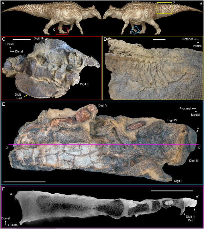

Merci @flachmat. L'anatomie de la main est différente ici. Elle ne devait servir qu'à marcher. La peau est bien conservée sur ce spécimen comme sur beaucoup d'Hadrosaures (https://www.researchgate.net/publication/257446562_A_review_of_hadrosaur_skin_impressions) . La plupart du temps de petites écailles (par rapport à la taille de l'animal) hexagonales. On trouvé les mêmes petites écailles hexagonales sur les fossiles de Bernissart.
Je ne pense pas que les phalanges des doigts étaient réunies par de la peau, comme chez les Hadrosaures, et que les sabots des phalanges étaient aussi courts. Sur un fossile de Bernissart la main est en flexion et on voit que les phalanges du doigt IV ne sont pas alignées sur le doigt III (d'aprés David Norman, 1980) .

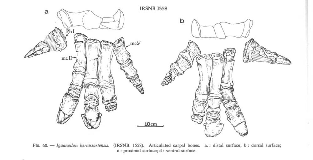

Un truc pour lequel je n'ai pas trouvé de réponse claire c'est l'orientation du plan de la main par rapport à l'axe du corps. Logiquement d'aprés la forme du radius et du cubitus la main de vrait être paralléle à l'axe du corps. Au cours de la marche l'appuis devait alors se faire successivement sur le doigts IV, puis le III et enfin le II. A Bruxelles le squelette remonté en position quadrupède (voir photo)  a sa main en appuis perpendiculaire à l'axe du corps et la main levée parallèle. Pour ce faire il faudrait que le radius puisse tourner sur son axe au niveau du coude
Autre problème le nombre de phalanges au doigt IV: 2 ou 3? Selon D. Norman la troisième phalange serait un os carpien mal positionné.
"La « troisième » phalange de ce doigt a été reconstruite par erreur comme un petit élément nodulaire par DOLLO (1882 : pl. IX, fig. 3). Cependant, plusieurs des squelettes reconstruits : IRSNB. 1534 (l'holotype) IRSNB. 1561 et IRSNB. 1657, sont reconstruits avec des variations même avec la restauration de DOLLO. Le squelette holotype (IRSNB. 1534) qui a été figuré par DOLLO (1882, 1883) a eu une restauration au plâtre du quatrième doigt des mains gauches et droites (fig. 61 c, d - zones pointillées). Les deux, tels qu'ils sont actuellement restaurés, possèdent trois phalanges sur le quatrième doigt, la dernière étant un gros unguéal aplati en forme de sabot. La base de cette restauration ne peut être que la preuve de la structure de la main dans les spécimens IRSNB. 1561, 1657 ; ces deux spécimens semblent posséder de larges os unguéaux sur le quatrième doigt (fig. 62). Ces deux spécimens ont depuis été examinés afin de confirmer la restauration originale de DOLLO. Dans les deux cas, la « phalange unguéale » s'est avérée être un fragment osseux en forme d'ongle provenant du carpe et, comme indiqué, ces spécimens peuvent être placés dans leurs positions correctes sur le carpe."

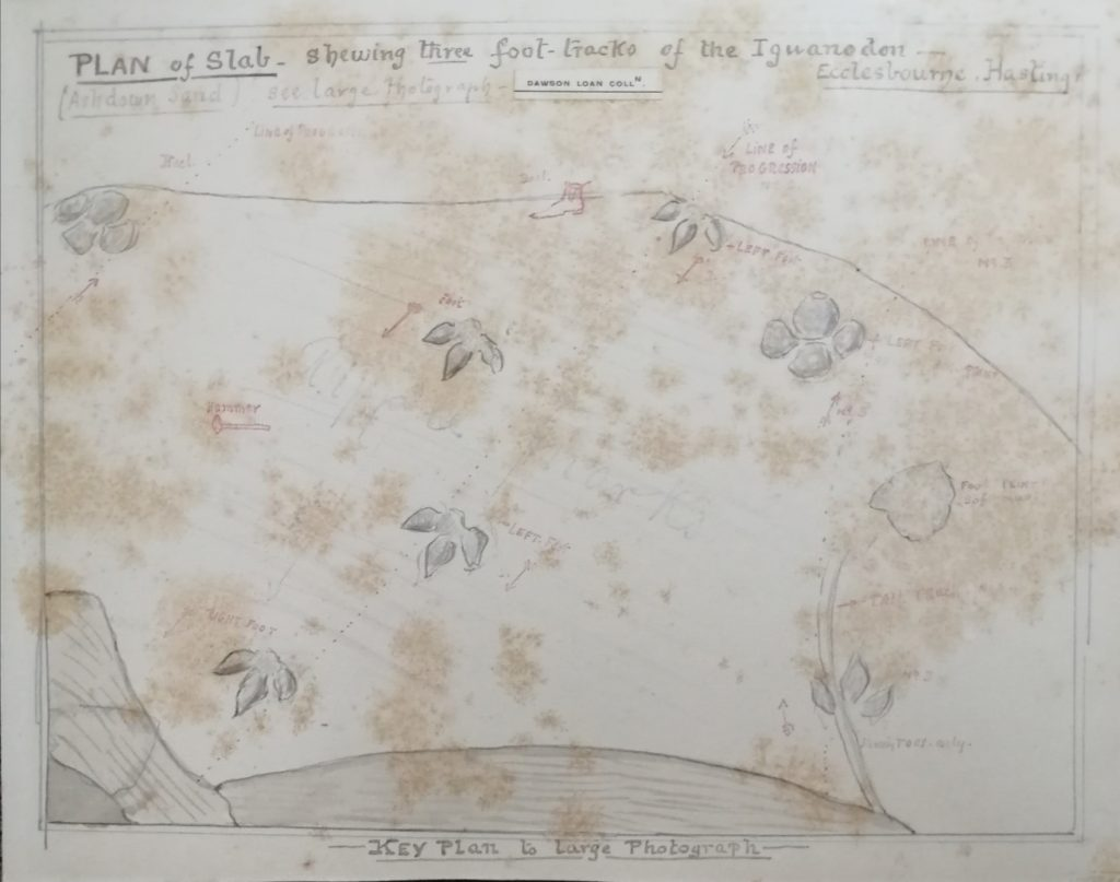

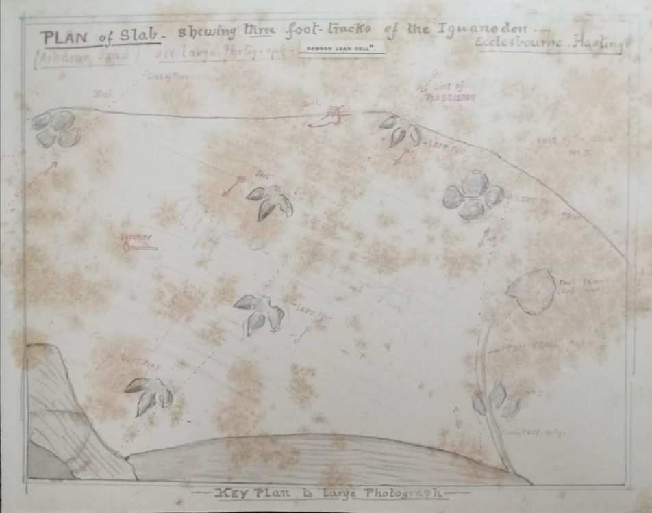

Quelle est l'origine du plan des trâces anglaises?
Comme tu dis un sacré méli-mélo.
Surtout que je trouve que sur la numérisation 3D l'extrémité de la phalange 2 ressemble tout de même beaucoup à une surface articulaire.
il y a 29 minutes, archeo a dit :
C'est ce qu'a utilisé L. A. M. J. Dollo.

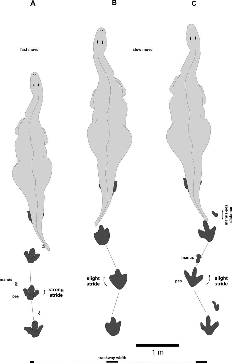

La, l'on vois que les empreintes de membres antérieurs sont en forme de demi-lune. l'on m'a dit que à l'arrière de certaines. il y avait un sillon, probablement le doigts V

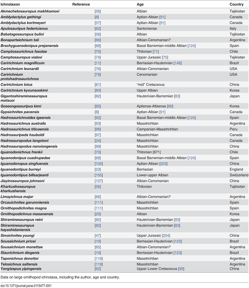

L' ichnotaxon Caririchnium magnificum Leonardi, 1984.
Ref: Ichnotaxonomic Review of Large Ornithopod Dinosaur Tracks: Temporal and Geographic Implications

& ça aussi: Integumentary impressions on hadrosaurid specimens from the Upper Cretaceous (upper Campanian) Dinosaur Park Formation, Alberta, Canada: implications for integument patterns and hand morphology.
" Integument preserved on the manus of two other specimens show that digits II–III–IV were of subequal length and united in a common fleshy structure, as opposed to those previously described from exceptionally preserved Edmontosaurus annectens mummies, in which digit II is apparently shorter and independent from digits III–IV. As such, the diversity of soft-tissue morphology in the manus within Hadrosauridae may be greater than previously realized"

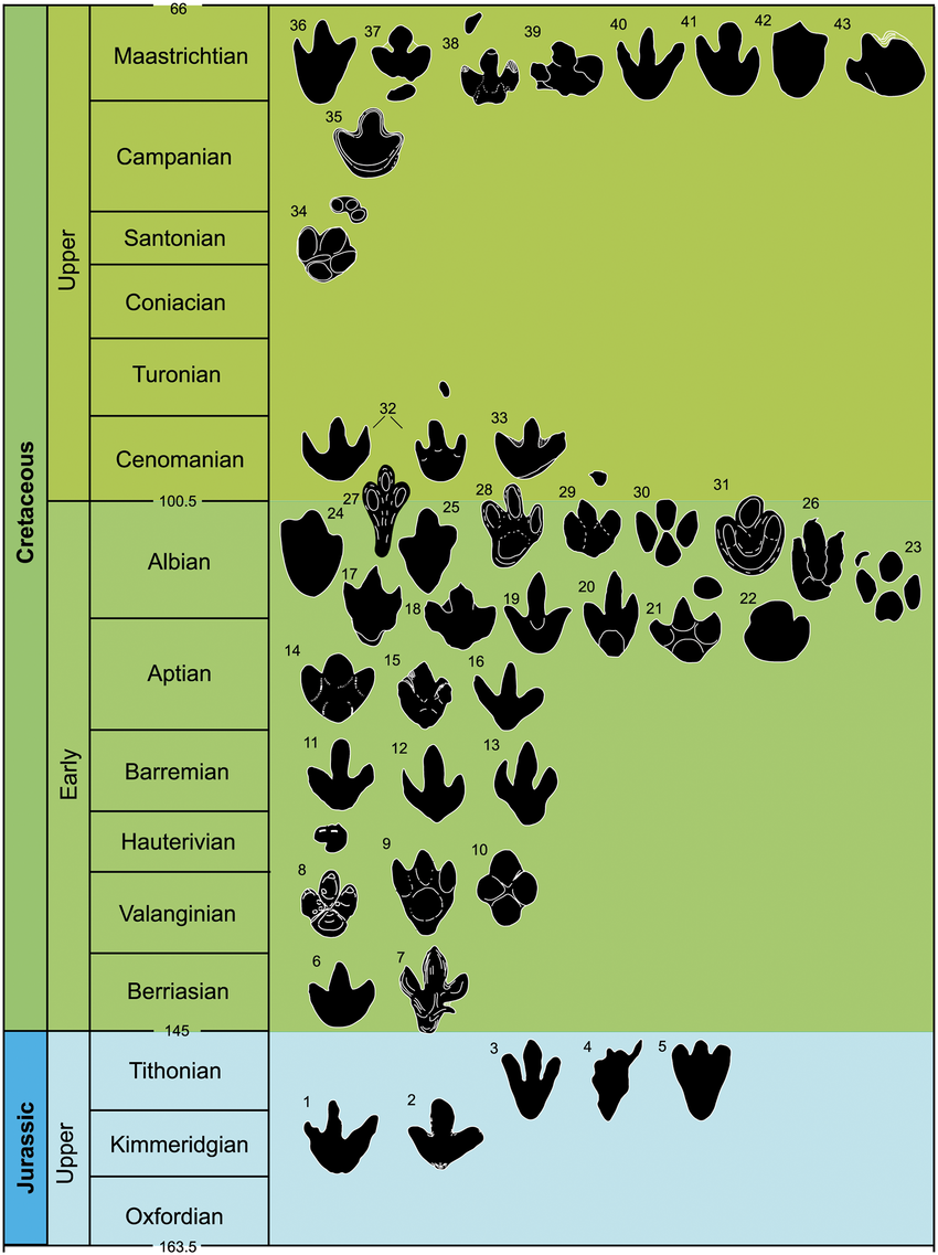

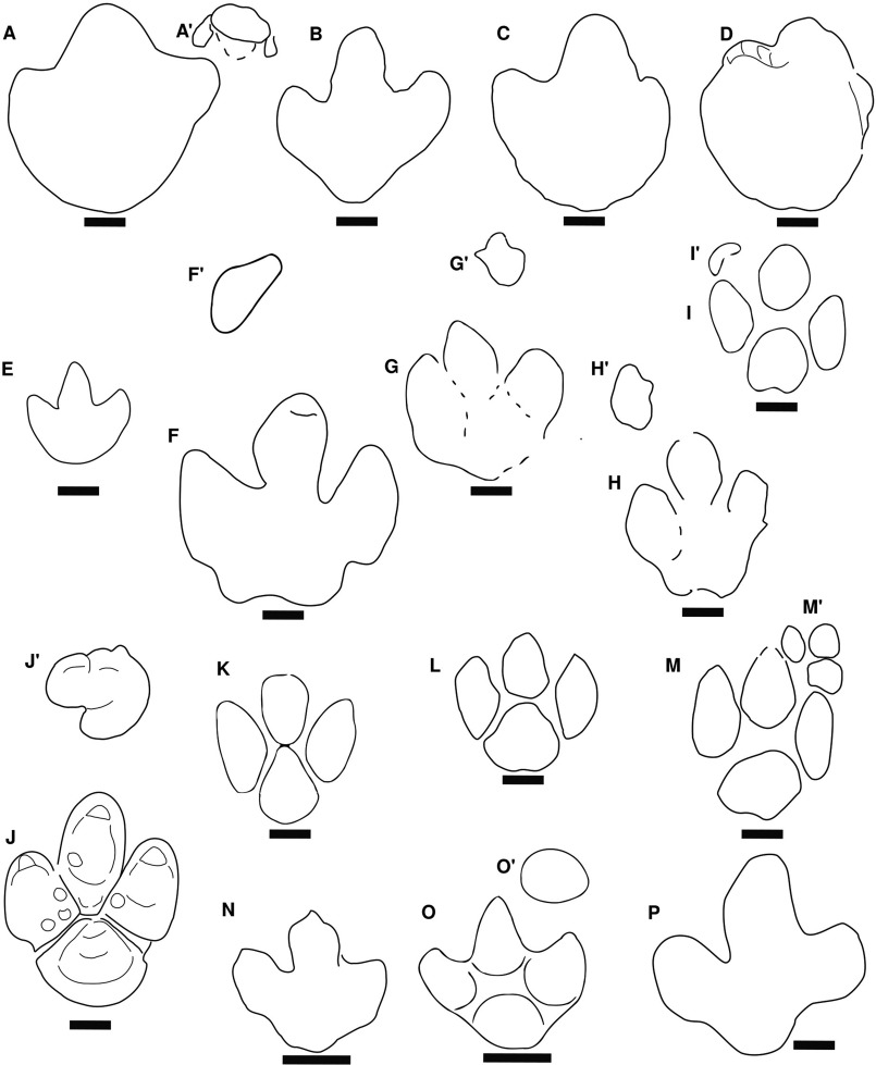

Mais il y a une telle diversité empreintes de "mains"
iguanodontipus burreyi semble le meilleur candidat:yes3:
M'arracher les cheveux? Je n'ai plus ce luxe😃!! Merci pour toutes ces infos. Le problème des empreintes c'est que l'on ne sait pas vraiment qui les a laissé. De plus l'empreinte de la main a deux ou trois trâces de dogts.

C'est bien mon problème en ce moment. Les Iguanodons ont tellement été "retouchés" par le préparateur De Paw, et non par Dollo, que l'on a du mal à se faire une opinion. Dans "The Dinosauria, 1990" p 527 David Norman donne deux reconstitutions des mains Iguanodons en citant sa publication de 1980 dans laquelle ces illustrations ne figurent pas! Dans sa publication de 1980 il indique qu'il a utilisé le spécimen IRSNB 1558 main gauche et extrémité du radius et de l'ulna gauche où le carpe est parfaitement conservé. C'est le spécimen exposé au British Muséum et à Bruxelles.
IRSNB 1558[N/A]: Distal end of left radius and ulna and left manus. Well-preserved, lacking only phalanx 3 of digit V.
