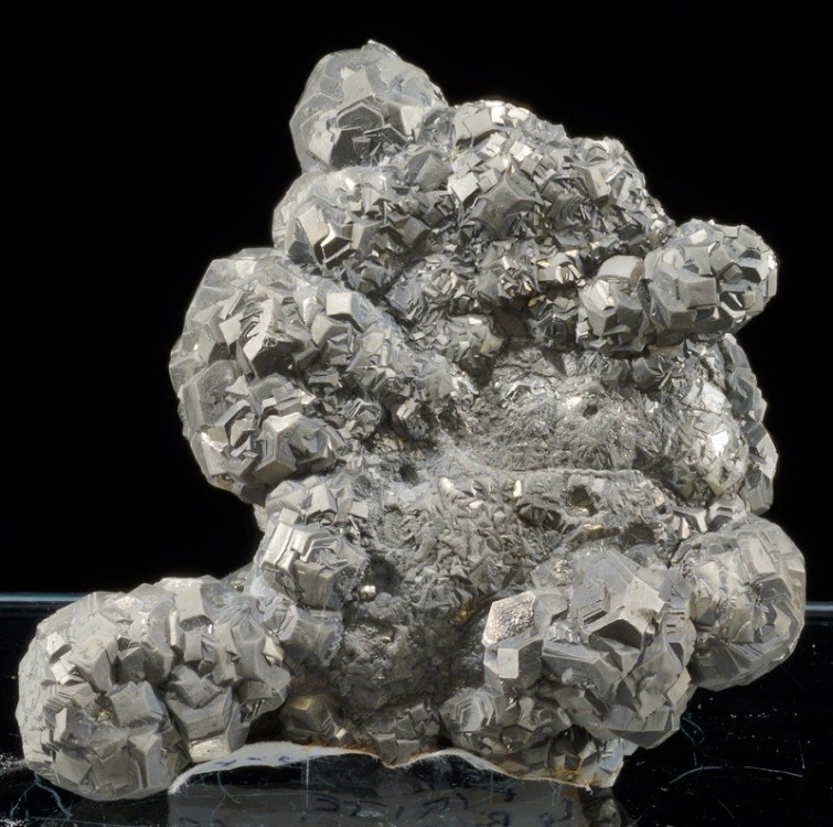

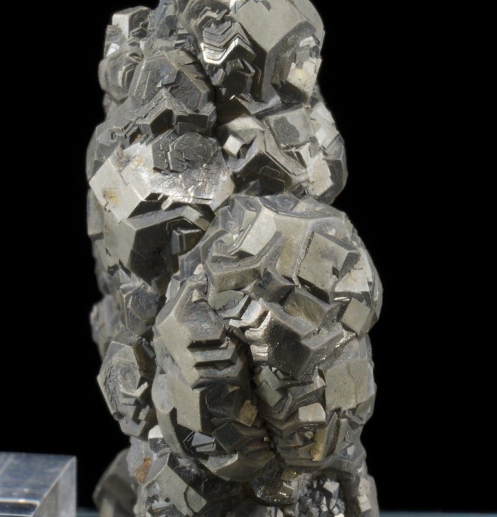

Bonjour à tous,
j'ai récupéré une pyrite d'une vieille collection, et il est juste indiqué "pyrite, Le Boulonnais - 62"
Est-il possible de savoir, par sa forme, sa cristallisation, de quel site elle pourrait provenir?
Merci d'avance

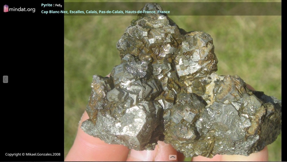

Bonsoir
"Pyrite...Boulonnais"  ça fait tout de suite penser au Cap Blanc-Nez
Sans dire de façon absolue que la votre provient de ce site, en voici une pour comparaison publiée sur mindat

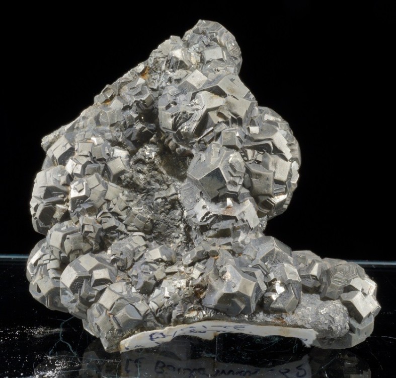

Peut-on avoir une vue du revers de la pièce

a carrière de Ferques 62 à donné des pyrite de ce style il me semble
Bonsoir,
Oui il y a eu de belles pyrites mises au jour dans la "carrière Napoléon" (commune de Ferques, à la limite de Marquise). Elles se trouvaient dans des
poches argilo-sableuses du Wealdien (relique d'un paléo-karst formé dans les calcaires du Dinantien). A l'époque j'ai récolté  quelques échantillons :
des nodules et des cristaux (moins bien exprimés que sur la pièce présentée ici); malheureusement ces pyrites se sont désagrégées .
