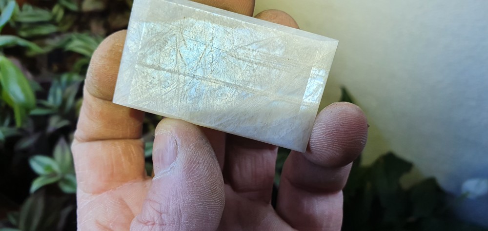

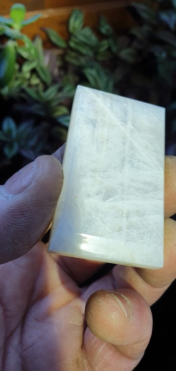

J'ai acheté de la poudre de diamantine et de l'oxyde d'alumine ainsi que des feutres durs, ce matin j'entreprends mon polissage j'ai dilué de la diamantine dans de l'eau pour en faire une pâte semi-liquide, j'ai enduit mon feutre et ma pierre après quelque seconde  je constate une fracturation de toute la surface avec une couleur ambrée , toute la surface c'est effeuiller ! ,du coup j'ai tout stopper re-surfacer ma pierre et me voici pour chercher des conseils .
La pierre et une pierre de lune ou labradorite blanche .
Je vous mes une photo actuellement elle a était prés polis avec des disque de polissage 3000 diamant  (lubrification a l'eau) made in china adaptable sur mandrin ,j'ai obtenu une brillance correcte mais je suis loin d'un poli brillant (finition rechercher)
