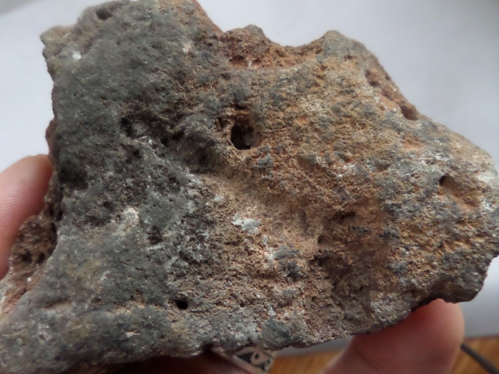

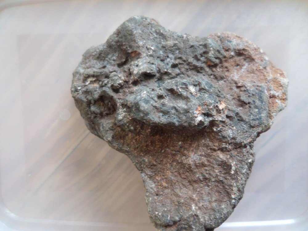

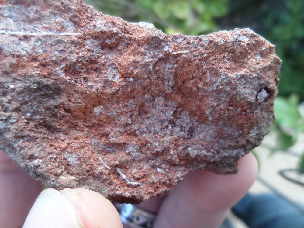

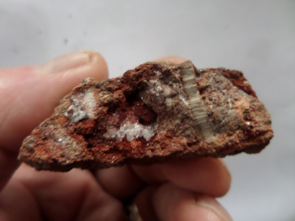

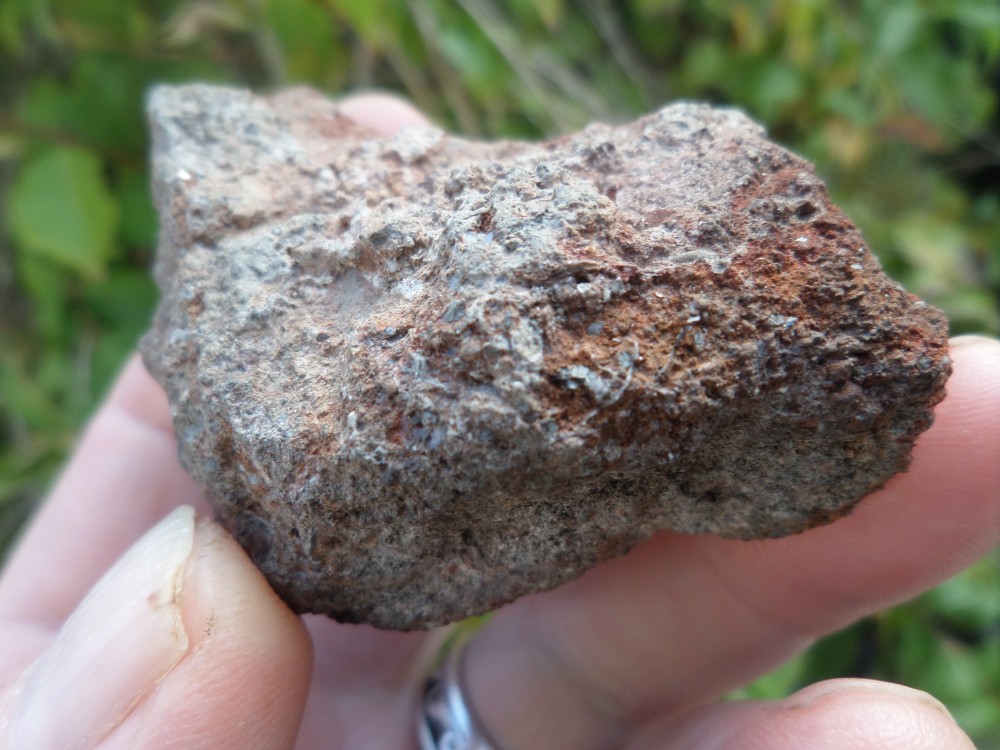

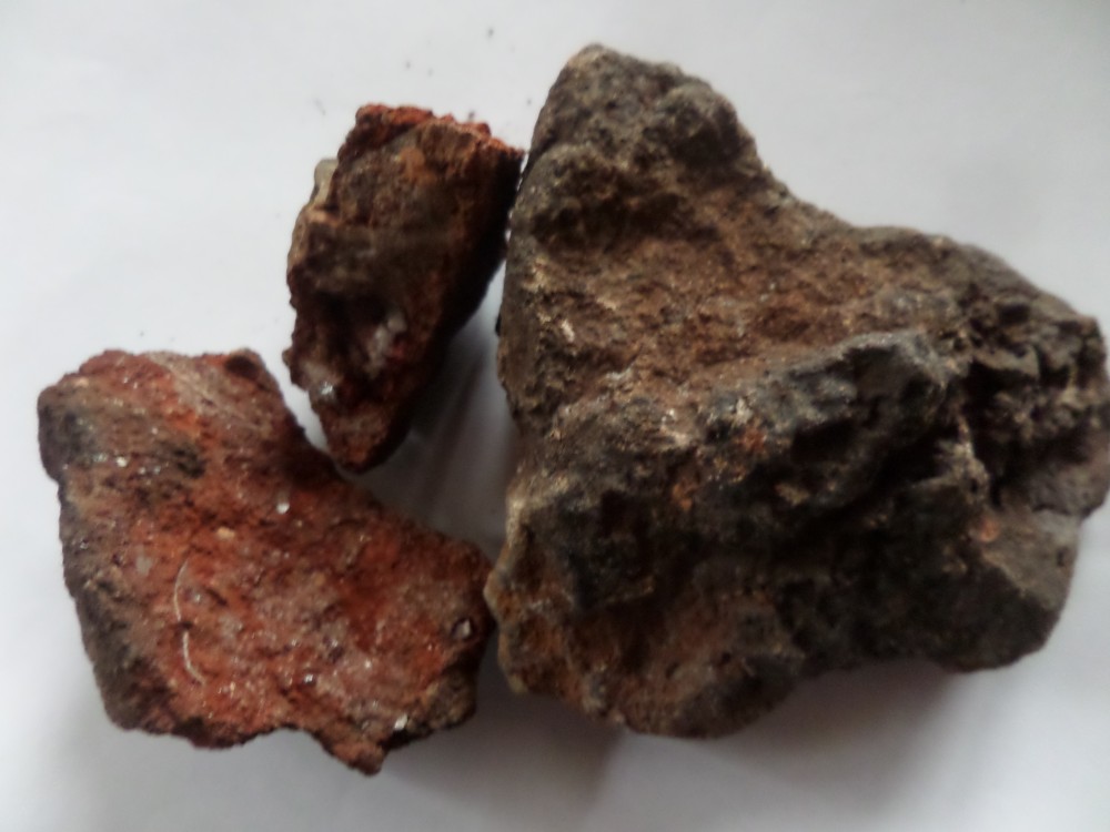

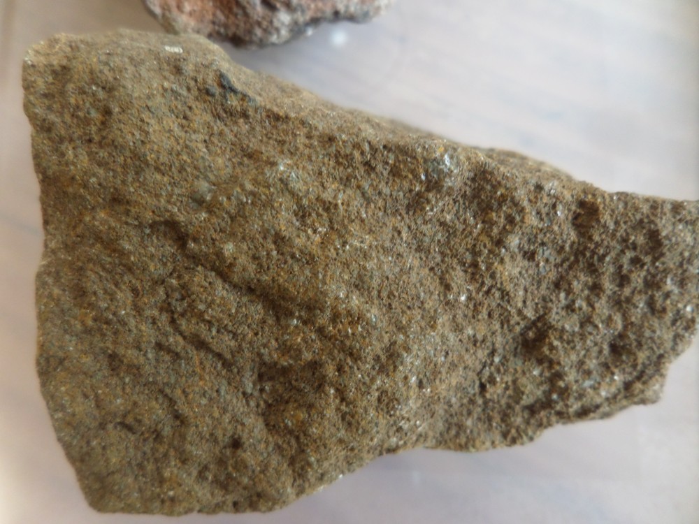

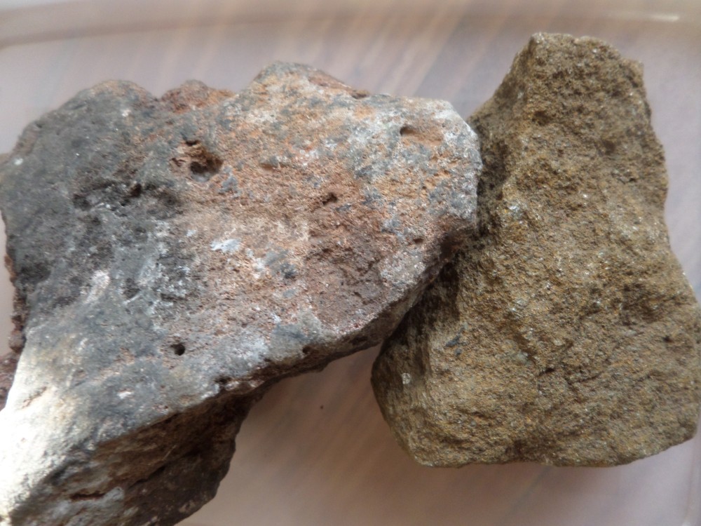

Bonjour,on m 'a donné ces roches qui proviennent du plateau de Malzéville.Où il est fait mention d'un calcaire sableux ocre et parfois ferrugineux.Cette roche réagit à l 'acide et s'effrite (sur la roche cassée), facilement, à la pointe d'un couteau.Elle est censée sur la description rayer le verre,ce n 'est pas le cas. Est-ce malgré tout cette roche ,qui date du Bajocien inférieur ?

Ce n'est pas homogène, c'est pas toujours pareil. La minette, ce sont des oolites, c'est un terme de mineur.

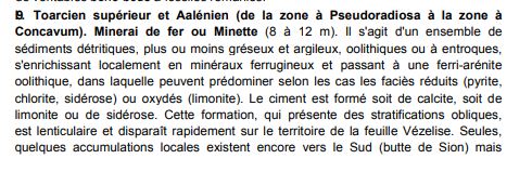

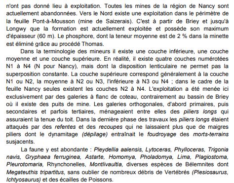

voici ce qu'on trouve dans la notice de Nancy :
Tu remarques le ciment, et tu comprends l'effervescence sur tes échantillons.
Tu lis gréseux (des grains de quartz), argileux, oolithiques où à entroques, ce qui te montre que c'est pas toujours la même chose. La teneur en fer n'est pas toujours la même, ferri-arénite oolithique.

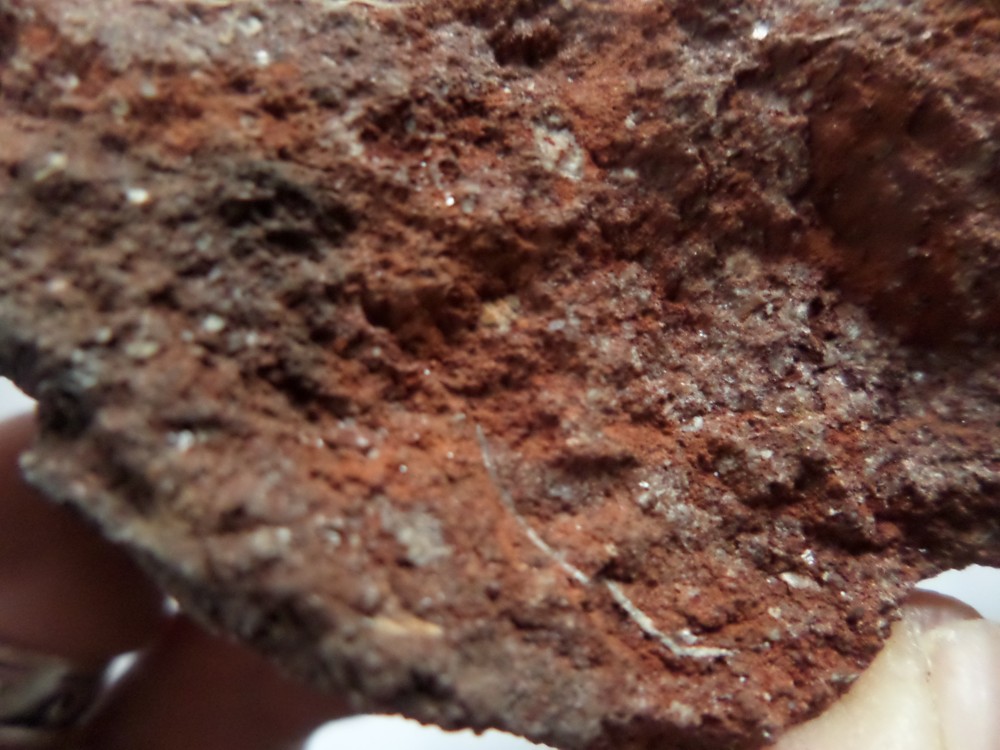

Regarde avec une loupe ce que tu vois, peut-étre vas tu y voir des oolites. Sur les photos que tu as mis en ligne, hélas, on ne vois rien, c'est flou.
Oui il m 'a semblé en voir,mais pas partout...on a bien une couleur rouille soutenue ,pas évidente sur toutes les photos.Donc c'est d'une formation ferrifère qui englobe, plusieurs faciès de roches.Je vais essayer de voir ce calcaire gréseux ,couleur ocre.Merci pour cette identification,j 'ai encore beaucoup à connaitre, c'est ce qui ne me lasse pas.
