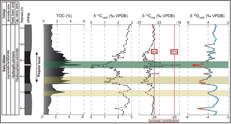

j'étudie l'OAE1b (niveau Paquier) dans le bassin Vocontien. Je ne comprends pas une figure d'un article que j'ai lu qui montre une corrélation d'excursion négative de d13C carb et org concomitant d'excursion négative de dO18 (événement chaud, je pense).
J'ai interprété cela comme suit: relargage massif de CO2 (isotopiquement leger) dans le système donc excusions négative en d13C carb et org.
Est-ce correct ?
Lorsqu'une anoxie se produit, le d13C devrait augmenter à cause de la séquestration accrueen C12 des plantes non ?
Je suis un peu perdu si quelqu'un peu m'aider se serait avec plaisir !
Cordialement
(excursion positive en d13C du niveau vert serait la résultante d'une prolifération d'archées enrichies en c13)
