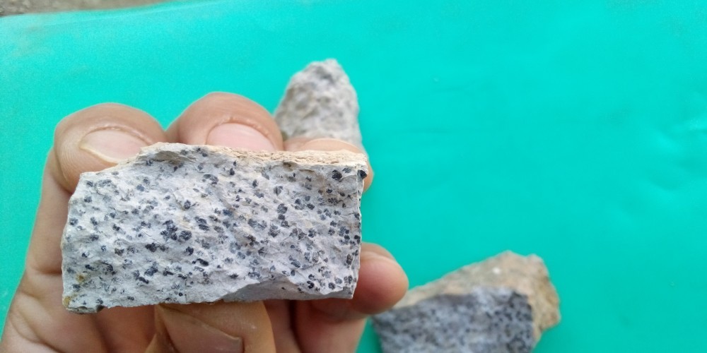

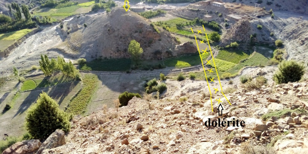

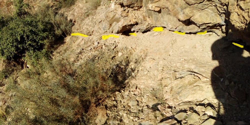

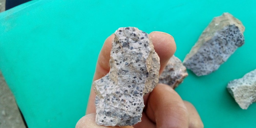

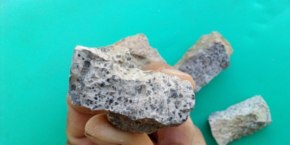

Dans l’un des affleurements carbonatés du Bajocien inférieur du Haut Atlas central, à demi-hauteur de la colline carbonatée suivante apparait une roche qui prend la forme d’un sil de roche volcanique ou d’une fine strate donnée, sachant que juste à proximité de cette petite colline existe un dyke de dolérite et plus lointaine un autre dyke de syénite:

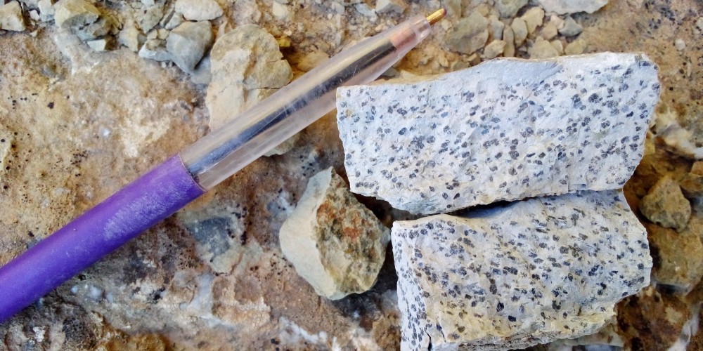

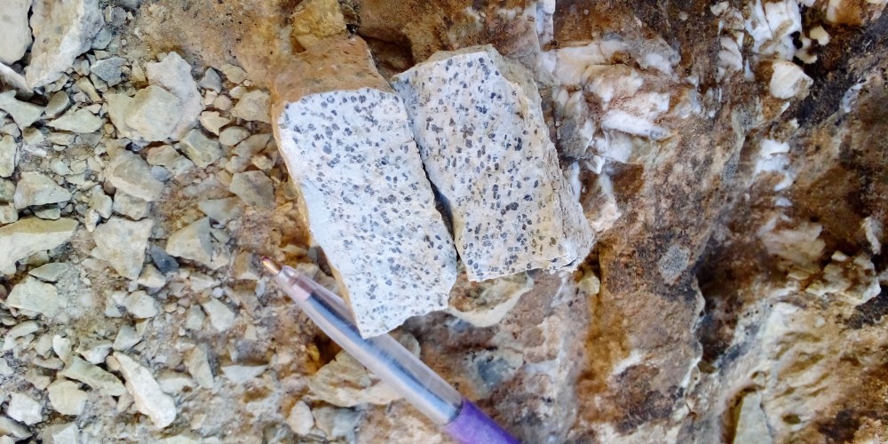

C’est une roche blanchâtre qui forme un sil tacheté de 2 millimètres, les taches sont de taille millimétrique et d’éclat vitreux :

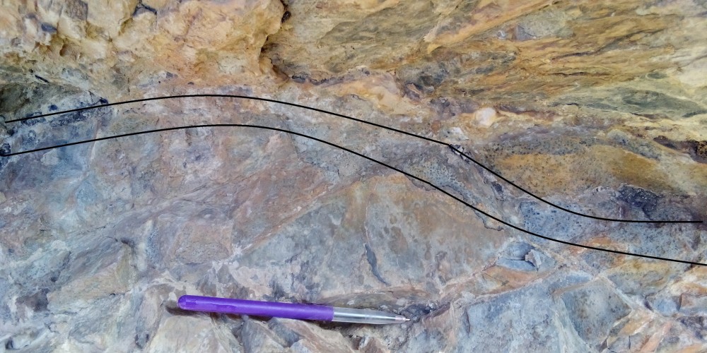

La roche est traversée par de fines veines (probablement de calcite) :
Qu’elle est cette roche ?
S’agit-elle d’un simple calcaire tacheté à cordiérite ou à autre, sinon qu’elle est alors la nature de ces taches ?

bonjour,
Il faudrait faire quelques tests. D'abord sur la roche blanche. Est-ce vraiment une roche carbonatee?
Si oui, pourquoi ne pas en dissoudre pour observer les minéraux qu'elle contient. Et faire test de dureté, trace etc... sur ces minéraux.

Sur cette photo, on voit une minéralisation au toit de cette roche mouchetée. Sais-tu ce que c'est? Fluorine et quartz?
Tu confirmes aussi que cette formation mouchetée est parallèle à la strati (tu dis "sill, ou fine strate").
Tu envisages cordièrite, cela veut dire métamorphisme. Comme tu mentionnes la présence de  dyke, penses-tu à un métamorphisme de contact? Y a t'il un métamorphisme régional?
Bref si tu as des billes, donnes.;)
P.s : la cordièrite n'a jamais été mon amie, elle me rappelle des lames en TP de pétro où presque toujours je passais à coté.

Merci Jean
Sûr il y'aura une relation entre les tâche et le dyke de dolerite.
Je ne vois pas de minéralisation notable,  la roche tachetée je ne sais pas de quoi s'agit-elle les autres sont forcément des carbonates
