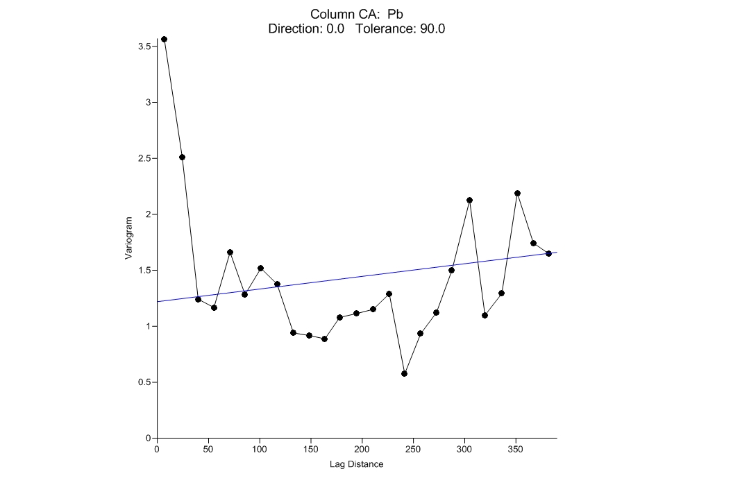

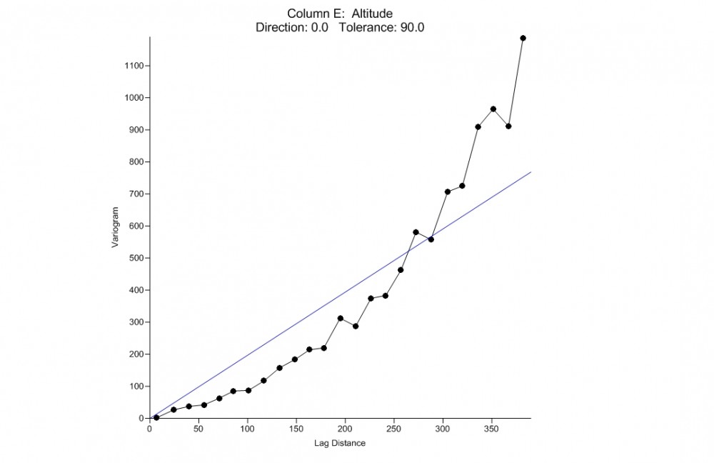

Je dois faire un variogramme sur surfer afin de savoir si je peux utiliser du krigeage ou non
On m'a expliqué en 5 min comment fonctionnait un vario. Que l'on peut l'utiliser selon plusieurs direction etc..
Mais je ne sais pas du tout comment interpréter ce que j'ai réussi à faire. Ni même sûr de savoir si je le fais bien. Quelques essais mais...
J'en sors 3  pour vous montrer et pour savoir si qqun peut me faire comprendre par rapport au 1e. Qu'ai je fait?
1 : Les altitudes des points gps donne ceci : varie entre 1400 et 1600vario.thumb.jpg.7d9ac891b9c6a4e645eac7c51fbd3192.jpg
Donc la courbe suit les altitudes ( qui n'ont pas été faites toujours du plus bas au plus élevé).
2. Suit la courbe de vario qui montre des concentrations en Pb prélevées aux points GPS des altitudes
et là énigme totale pour moi 10 ppm à 8% de Pb

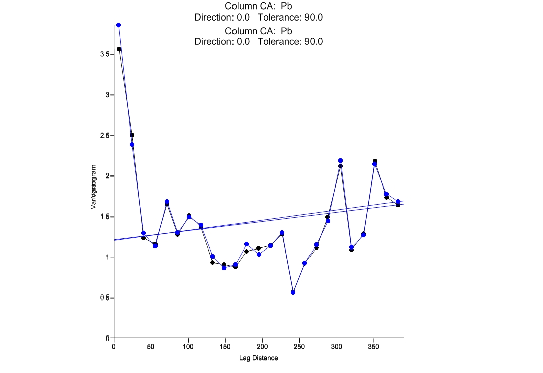

En plus la même avec le plomb en changeant quelques paramètres superposées ( angle de divisions et division radiale on passe de 180 à 360 et de 100 à 360 entre la noire et la bleue)
Je pense que ces angles sont selon la direction que l'on veut voir si il peut y avoir une corrélation distance-taux. N'est il pas?

Un conseil, avant l utisation de tout outil informatique . Comprendre ce que l on fait. Revoir ce qu est un variogramme. Une variance aussi. Et ensuite regarder ce que propose le logiciel comme outils pour parvenir a ces fins.
Je peux pas plus t aider. Les variogrammes ne s expliquent pas en cinq minutes.

J'ai acquis le minimum de vocabulaire nécessaire donc les pépites, là on voit que pour le Pb on ne peut pas dire que la concentration varie selon la distance, mais est aléatoire, contrairement à l'altitude.
Donc on pourrait tracer une carte avec isolignes avec des points interpolés pour l'altitude, mais pas pour le Pb. Lequel il faudrait plus de mesures.

Donc du coup pour ce qui est de tes valeurs aux petites distances, n as tu pas un sur échantillonnage? Sinon ton modèle c est pepite pur. Pas de krigeage
En changeant la valeur aux petites distances j'obtiens la même courbe en moins lisse. Mais l'effet pépite est encore plus fort. Donc je peux laisser tomber le krigeage.
L'échantillonnage n'est pas quadrillé, et les départs de mines permettant les dépôts selon la pente le ruissellement sont aléatoires.. Donc je ne peux rien créer sur cela pour le moment. il faudrait refaire d'autres points je pense. j'en ai 100 pour 3km² et parfois beaucoup sur 50m² parfois rien sur 50m²
