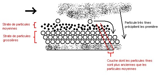

Une strate est un niveau d'une même lithologie. A différencier bien sûr de couche, car une couche en géologie est un niveau qui s'est formé au même moment (on parle d'isochrone). Ainsi il dans la plupart des cas couches et strates sont confondues (série de dépôt sédimentaire empilé les un sur les autres), mais dans le cas d'une sédimentation deltaïque par exemple il y a une importante différence :
Pour comparer 2 couches qui se sont donc déposées en même temps mais on une nature lithologique différente sur 2 affleurements différents (puisque telle est la question je pense), on utilise la notion de faciès. On essaye de retrouver les couches qui présentent des caractères identiques au niveau paléontologie (ex : présence de telle espèce d'ammonite), lithologie (ex : niveau à conglomérats), géologique (ex : paléosol), couleur (ex : niveau ferrugineux rouge), etc...
J'espère avoir répondu à ta question.
