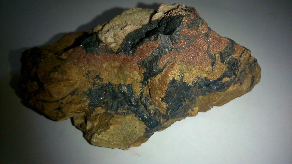

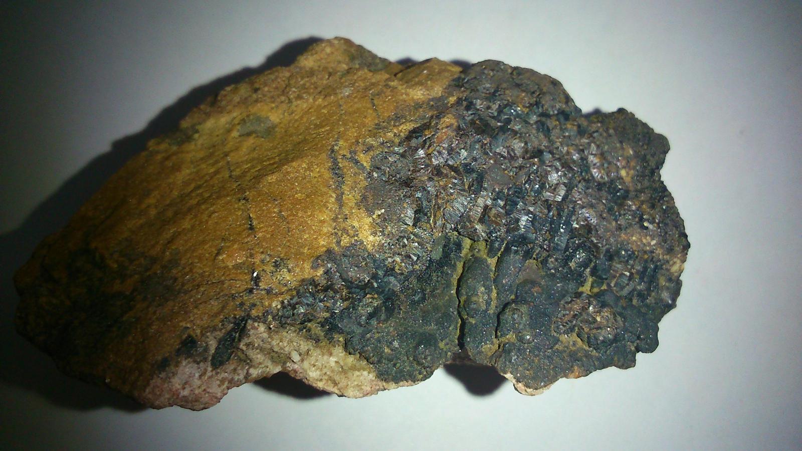

je viens encore faire appel à vos connaissances :top:
J ai trouvé ces trois pierres dans une ancienne mine de fer.
je sais qu il y a de la sidérite, je crois .....
et peut etre de la goethite .....
Si vous pouviez m aider à identifier tout ça se serait chouette :bravo:
Merci beaucoup

pour faire la différence il faut faire un test de couleur de trace sur porcelaine (côté non émaillé d'un carreau) la goethite fait un trait jaune, l'hématite un trait rouge
le dernier est de la sidérite (les parties marron jaune) pour moi
à plus ...................
Alors ça fait un très rouge, je pensais pas que l hématite prenait cette forme mais c'est chouette, merci à toi, contente de voir que vous m apportez des réponses qui me permettent de avancer avec mes pierres ;-)
Merci 3frangin
La roche85 de ce que j ai pu lire sur le net concernant cette ancienne mine très peu connu donc j ai trouvé qu un document il semble que c'est une ancienne mine principalement exploité pour la Siderite et ou ils auraient trouvé aussi du quartz, de la chalcopyrite, de la goethite, galène, blende et stibine :-)
