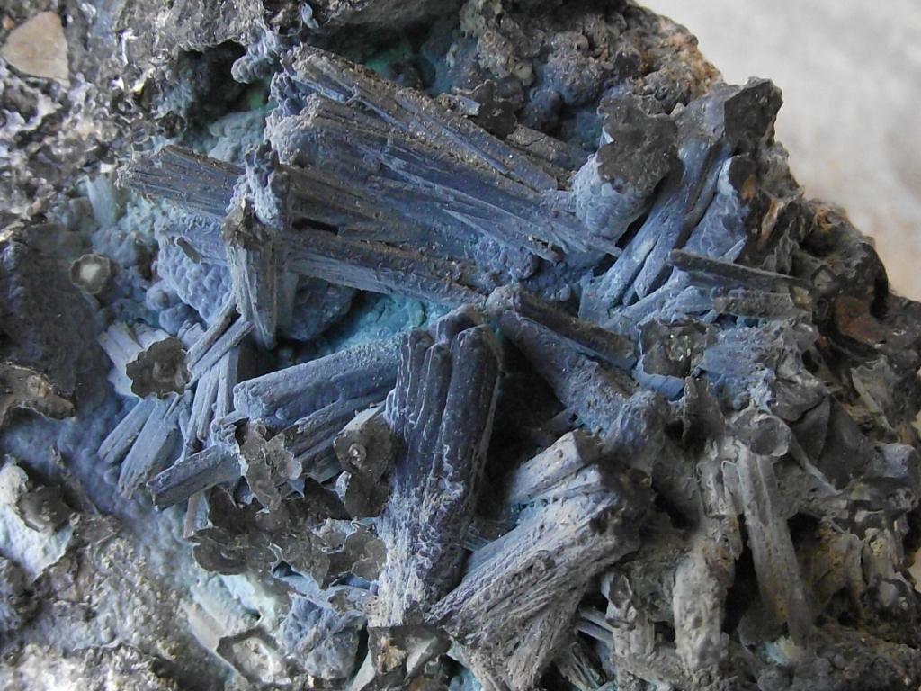

Pour le n°2, vraiment le minéral bleu me fait penser à de la Planchéïte, qui celui ci recouvre un autre minéral peut-être Cérusite. Mais c'est vraiment pour donner une piste, c'est sans grande conviction, à voir avec les spécialistes des minéraux de la RDC, comme Katangai par exemple.

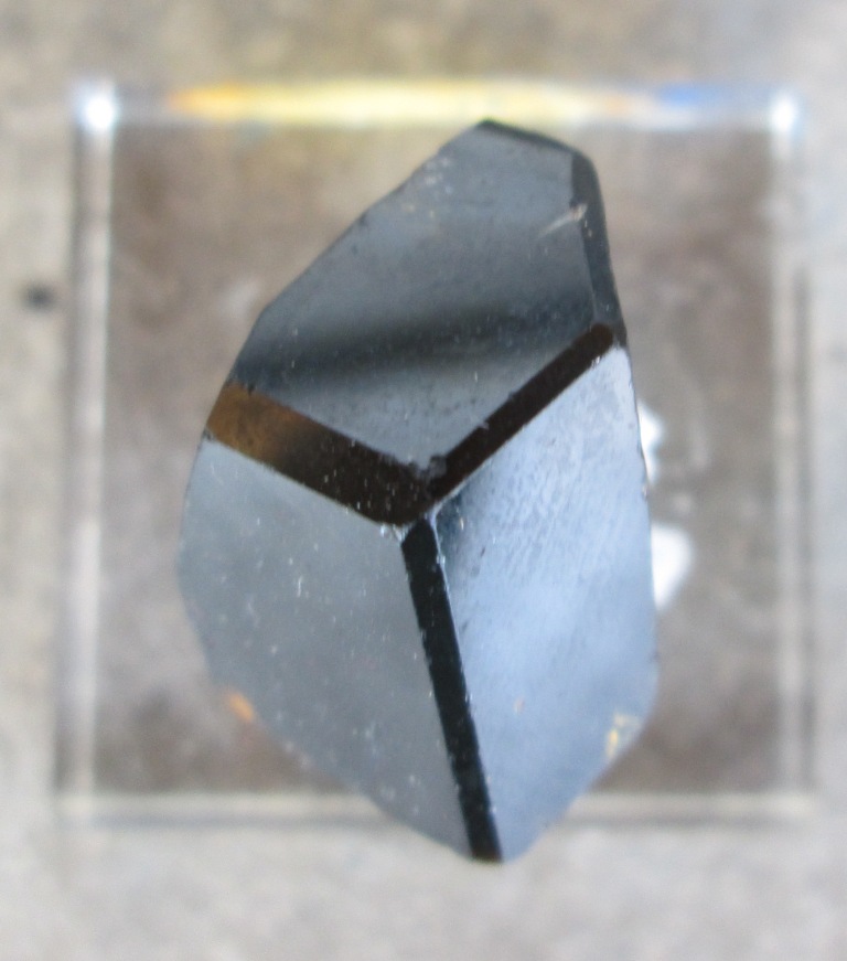

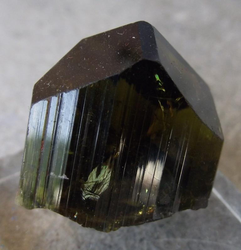

Pour moi la photo ne 'colle' pas avec une épidote. Je pencherais pour la 1ère suggestion de xav33 : une tourmaline.
Est il possible d'avoir une photo prise de dessus du cristal de telle sorte que l'objectif soit dans l'axe d'allongement du cristal.

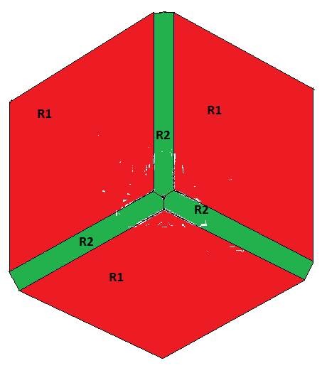

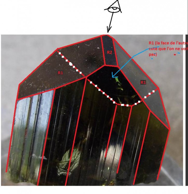

Voici mon interprétation de la terminaison de ce cristal telle que je la suppose : une terminaison à 2 rhomboèdres R1 et R2 d'une tourmaline.

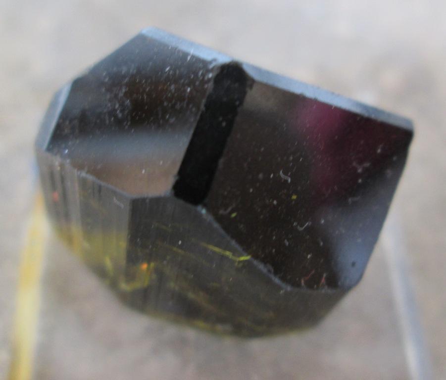

Sans hésitation : tourmaline
On a bien la terminaison en bi-rhomboèdre; certes il n'y a pas tout à fait la symétrie par rapport à ce que j'avais dessiné. Mais il faut comprendre ici que des faces se plus développées par rapport à d'autres du même indice.
Par ailleurs, il y a certaines faces secondaires du prisme en plus;
Mais on est bien sur une tourmaline.
Quant à la provenance du Val d'Aoste, elle me laisse dubitatif ...
