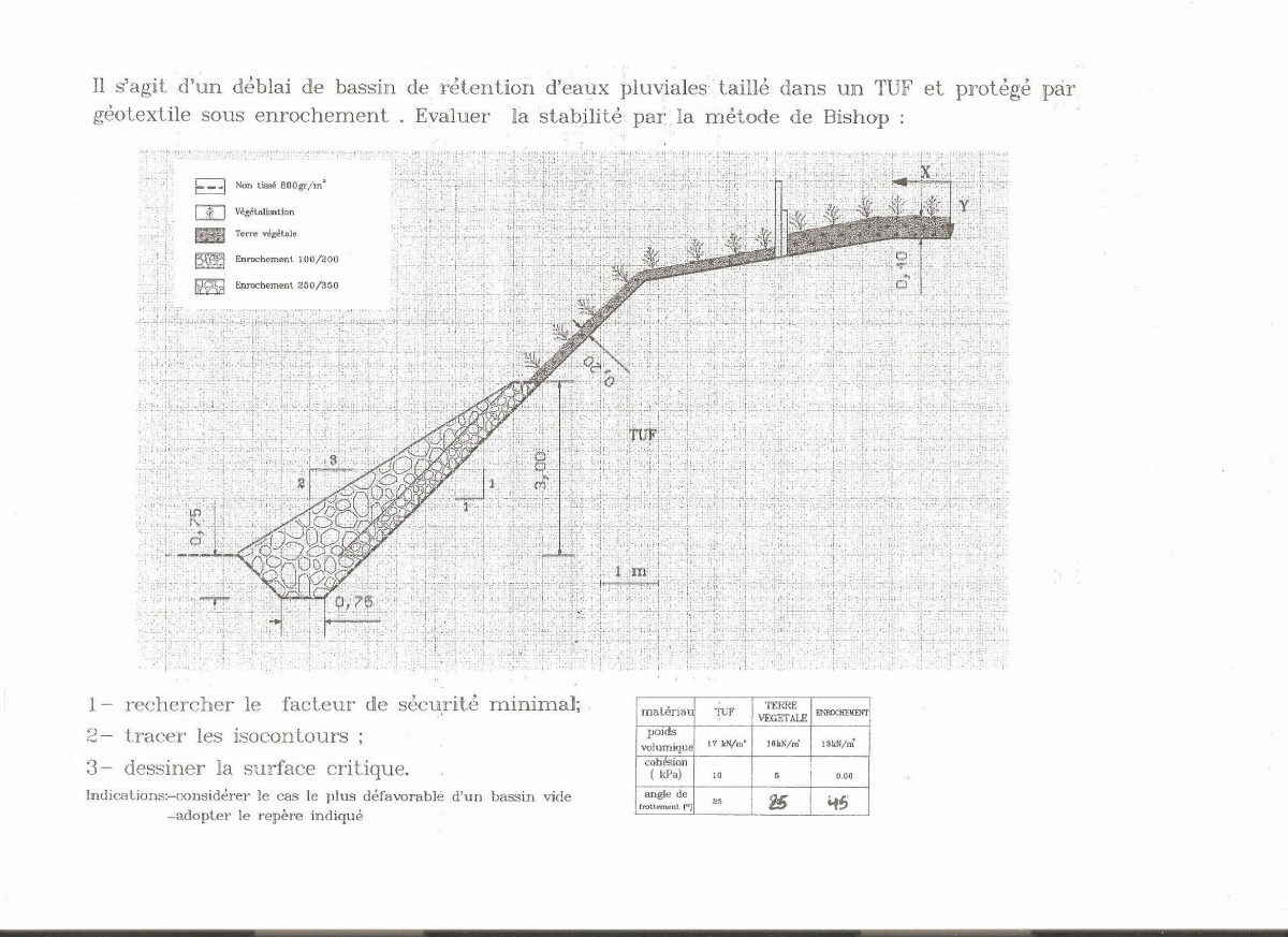

Salut tout le monde, bon j'ai soit disant un devoir libre à rendre. et je souhaite que vous m'aidiez, car il s'agit d'un exercice qui sollicite la méthode de ''Bishop'', je pense que vous la connaissiez tous, et comme c'est une méthode itérative, il faut travailler avec un logiciel pour aboutir au coefficient de sécurité minimal et à la surface réelle de glissement.
Ce qui est demandé est:
1. Rechercher le facteur de sécurité minimal;
2. Tracer les isocontours;
3. Dessiner la surface critique;
4. Vérifier que le géotextile me glisse pas;
5. Vérifier que l'enrochement ne glisse pas sur le géotextile;
6. Le pente de l'enrochement.
Voilà si quelqu'un connait un logiciel de langue française de stabilité ou bien est arrivé à faire la solution, qu'il me la scanne et me l'envoi directement à mon e-mail ou tout simplement l'expose ici.
Mille merci d'avance, le problème et en pièces jointes.
