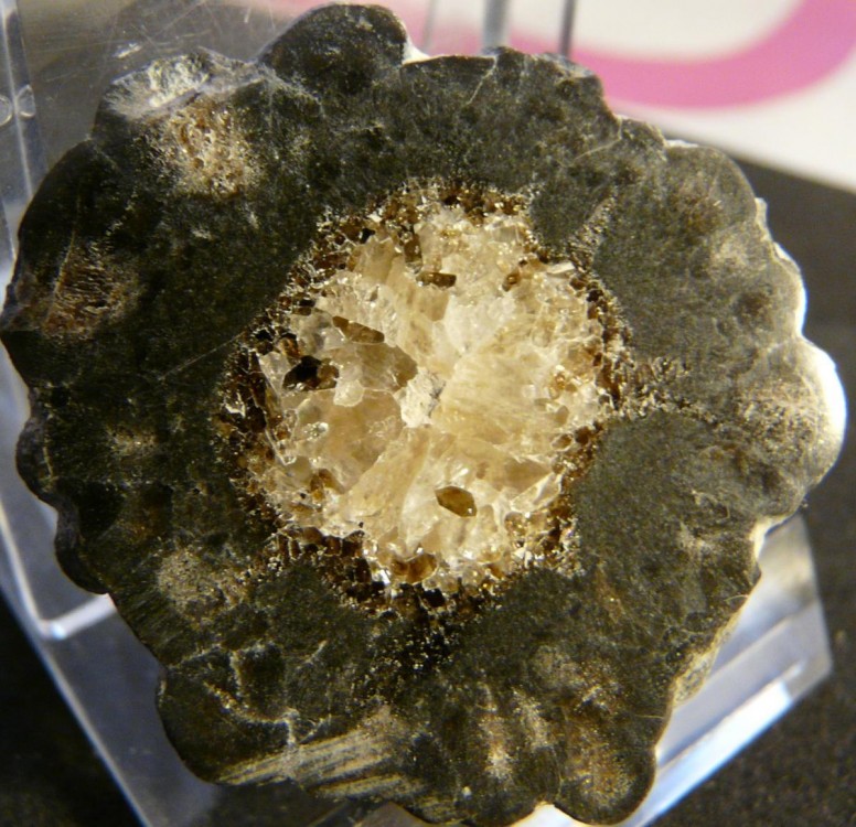

Je joint quelque photo d'un resultat me convenant
Septaria 7cm Frejuspost-6768-0-05354300-1335068872_thumb.jp
septaria 3cm Alpes de haute provence on voit bien le contraste en bas a gauche pas polis et a droite ou le flash brillepost-6768-0-67499200-1335068970_thumb.jp

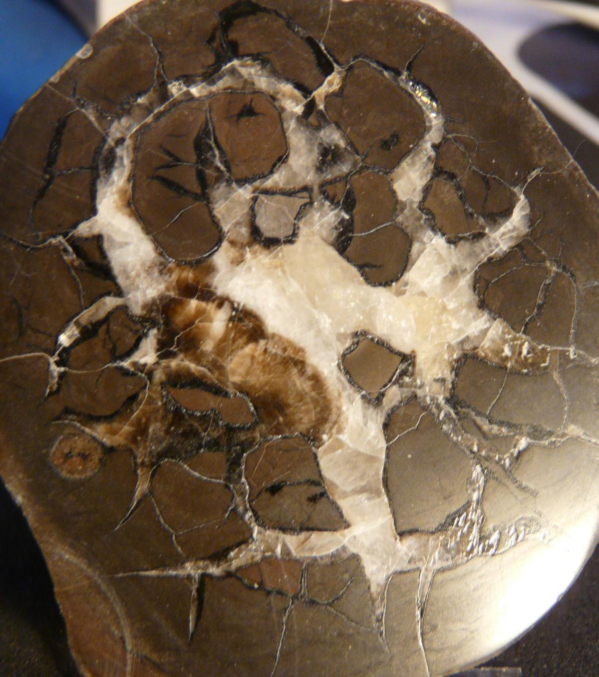

Une septaria de Fréjus 12*7 brute de sciage
,je poli à la main avec papier à l eau carrosserie du G250 400 600 1000 puis toujours papier à l'eau 1500 2000 et 3000 et je fini sur disque en coton avec de la pate de finition .

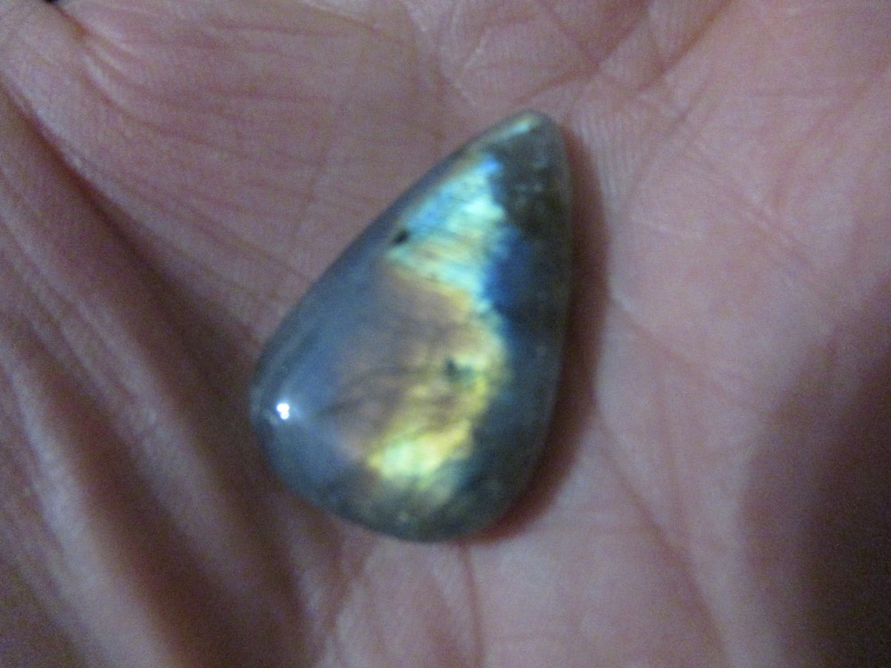

Je referais des photos avec l'appareil, une fois fini, avec la téléphone c'est trop pourri…  Ca marche plutôt pas mal sur labradorite…
