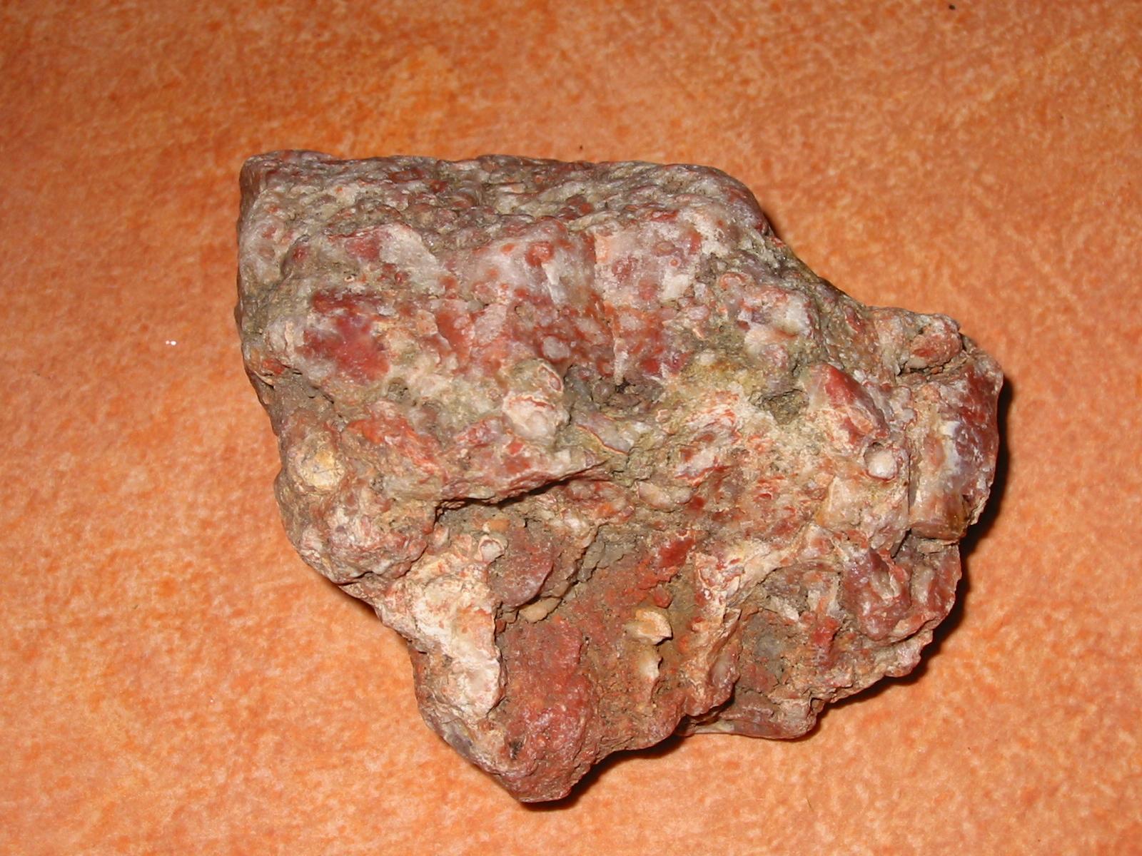

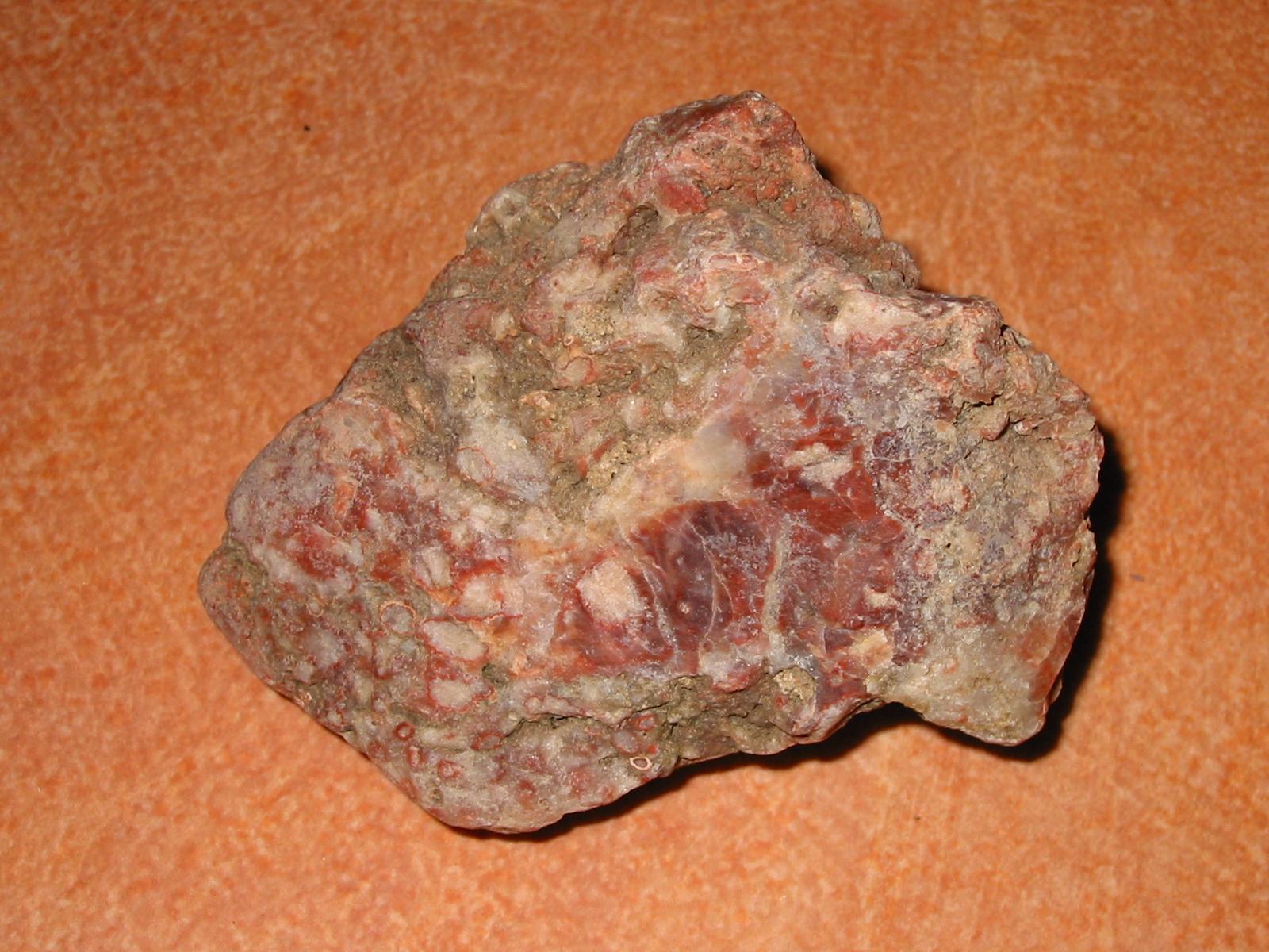

bonjour,
je suis débutant dans le domaine...j'ai un logiciel d'identification de minéraux, mais j'ai un gros doute...le minéral,trouvé par ma fille de 8 ans, ne me semble pas assez cristallin, trop amorphe.Pouvez-vous sur ces photos confirmer ou non "pyroxmangite"?
merci d'avance.
post-9948-0-09483800-1297797115_thumb.jp
post-9948-0-53234300-1297797134_thumb.jp
Débutant qui doute d'un logiciel d'identification ?? :grand sourire:
Si ta machine te donne une variété de rhodonite c'est qu'elle doit avoir raison ?? C'est quoi le nom de ton logiciel, car franchement, je ne savais pas que cela existait !! Il fait les tests et tout ??
Bon on se fait quelques petits tests sans logiciel ?? :sourire:

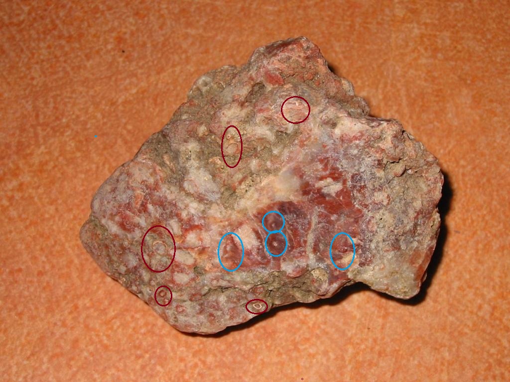

Déjà on peut supposer que le contexte est sédimentaire ( cercles rouges ). Aspect mamelonné ( autres cercles) , couleur rouge-orangé, et comme Alain TRILLAUD, une variété de quartz ( calcédoine, cornaline ??)

merci pour vos réponses :sourire: !
le logiciel est le "mange-cailloux", très bien fait selon moi,qui propose toute une batterie de critères.j'avais choisi celui de la couleur...je n'ai pas fait le test à l'acide indiqué, faute de produit.je me suis donc fondé sur une série de photos, mais avec un doute apparemment justifié.ce n'est pas si simple, la détermination... :gratte-tete:
