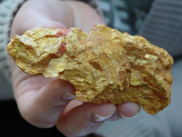

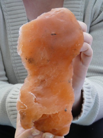

Pour être sur d'être lu, vu le risque potentiel, je recopie ici - à nouveau- mon dernier message #17 :
#6 : Es-tu sur que ce soit de l'alunite? A mon sens, ca serait là du bichromate de potassium. Si bichromate, attention : Potentiellement mortel, nocif par inhalation et fortement cancérigène par contact avec la peau.
Perso, j'en ai racheté un échantillon (avec un lot de minéraux) sur un vide grenier pour éviter qu'un gamin y goute (dose léthale pour un adulte de l'ordre de 2 grammes): Mis dans une boite avec signalétique appropriée et surtout hors de portée des enfants.
