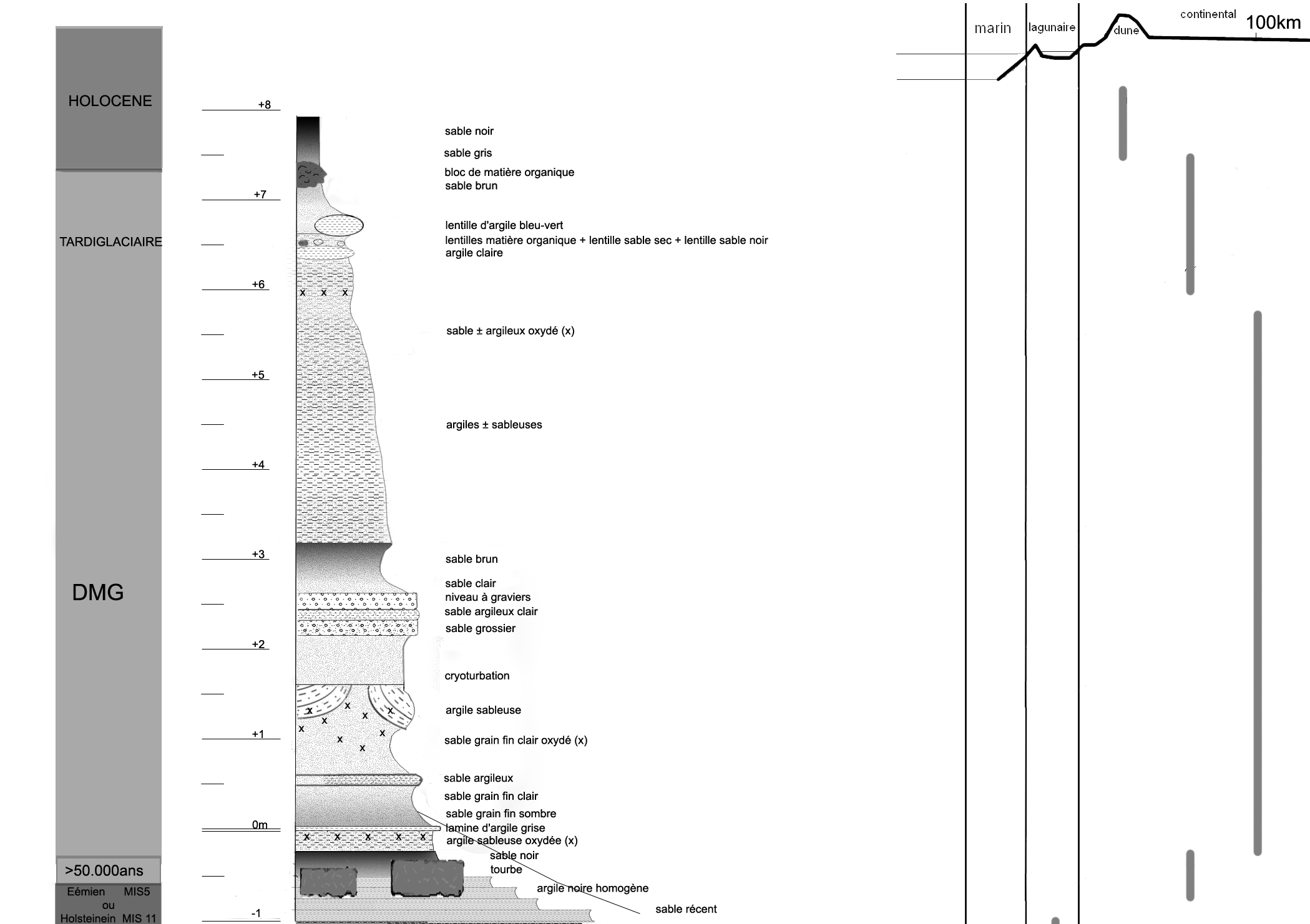

Pour ma part, je dessine le log sur papier mm avec beaucoup de détails
Ensuite je scanne puis j'importe dans illustrator et je redessine le tout.
Je n'utilise pas les figurés prédéfinis (moins jolis que ce que tu peux faire manuellement)
Bon ça prend énormément de temps mais au final c'est beaucoup plus classe

Salut! Moi j'utilise Adode photoshop mais parce que j'ai pas d'expérience avec illustrator... mais le principe est le même : tu fais des imprimecran des figurés de ce pdf http://www.myotherdrive.com/dyn/pv/144.261.../legendelog.pdf OU http://www.myotherdrive.com/dyn/pv/144.261...05.6a65fi?sort=.
Tu peux utiliser un programme qui sélectionne qu'une partie de ce qu'affiche l'écran : http://www.01net.com/outils/telecharger/wi.../tele32535.html.
En fait il y a plusieurs facons de récuperer les figurés du pdf, tu dois pouvoir les importer du pdf sur un fichier doc direct avec la souris.
Avec photoshop je fais un calque pour chaque unité pour facilement les déplacer et les modifier.

Sans avoir lu le sujet en profondeur, avec photoshop :
j'ouvre une nouvelle feuille taille 20x30cm à peu près de la taille d'une A4
je travaille qu'avec des calques, il faut faire attention à la sélection d'une zone, il faut qu'elle corresponde bien au calque que l'on veut modifier
ouvrir la fenêtre calque...ou l'on sélectionne un calque parmi plusieurs (l'oeil permet de rendre visible ou non le calque)
tu laisses tomber le premier calque nomé fond
tu crées un nouveau calque (CTRL+N)
je sélectionne le carré dans lequel vont apparaitre les figurés
je lui ajoute des figurés à partir de ce pdf http://www.myotherdrive.com/dyn/pv/144.261.../legendelog.pdf OU http://www.myotherdrive.com/dyn/pv/144.261...05.6a65fi?sort=.
que je récupère suivant ma roche avec ce logiciel : http://www.01net.com/outils/telecharger/wi.../tele32535.html.
ensuite en gardant la même zone sélectionnée, je crée un nouveau calque
on peut lui mettre une couleur par exemple...
dans la fenêtre des calques, on a des options pour chaque calque : normal, produit,fusion, etc. (15 choix possibles)
et ces options de calque sont la meilleure solution pour faire un travail efficace.
pour finir on associe les deux calques (clic droit sur le calque dans fenêtre des calques : associer avec le calque précédent)... pour pas qu'il nous embête par la suite!
