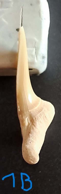

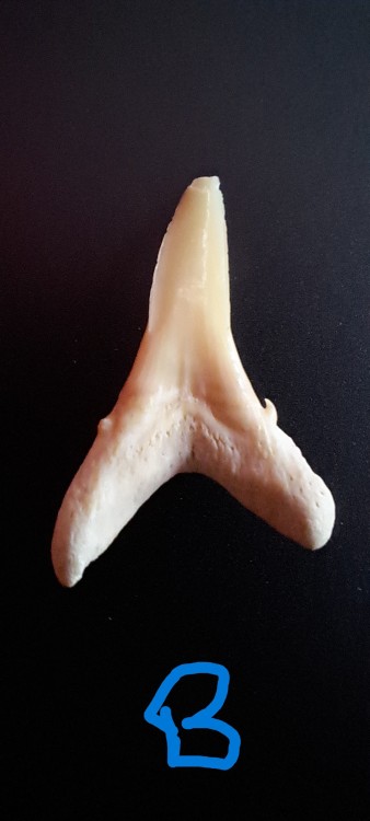

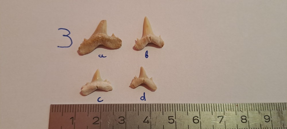

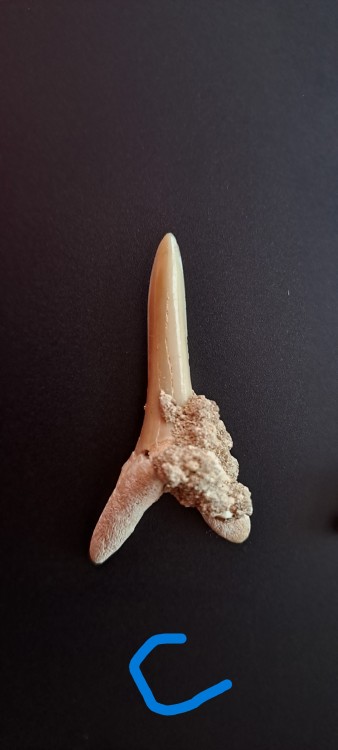

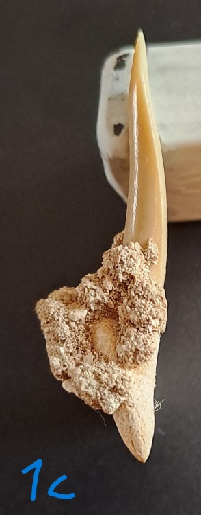

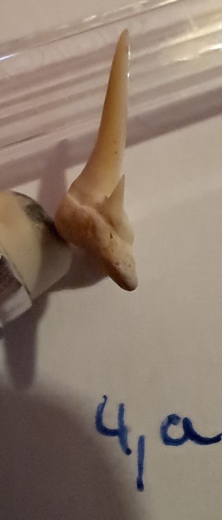

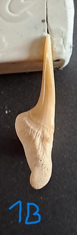

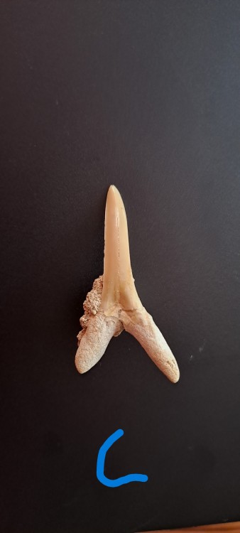

  3. Merci beaucoup pour ces indications, Je pense également que la 1c correspond à Striatolamia macrota. Pensez-vous que la 1b appartient aussi à cette espèce ? Merci par avance.

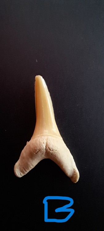

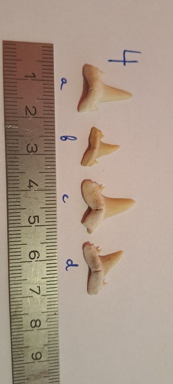

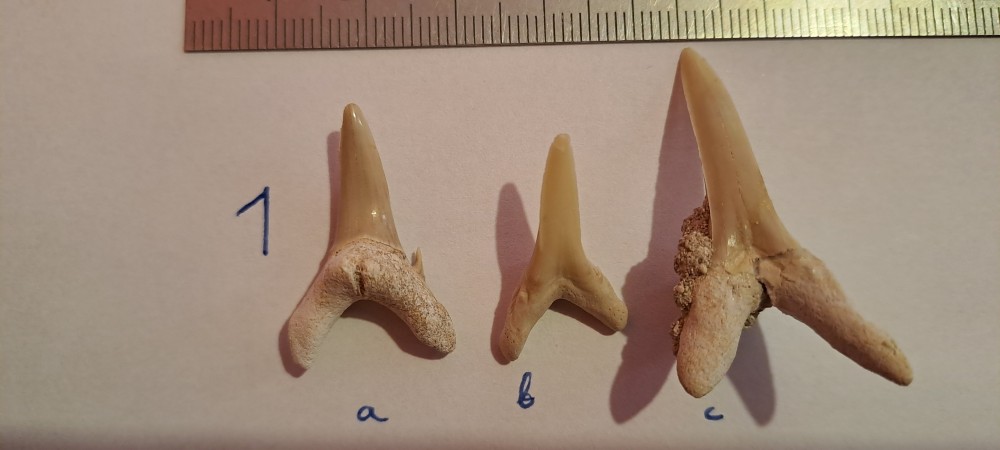

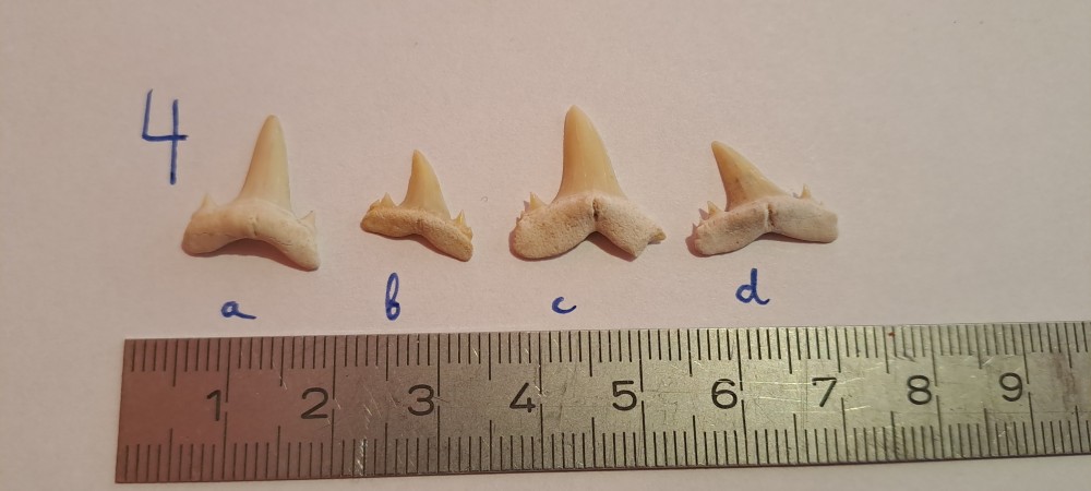

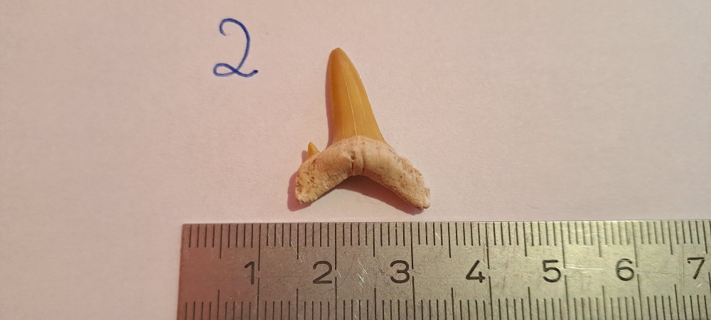

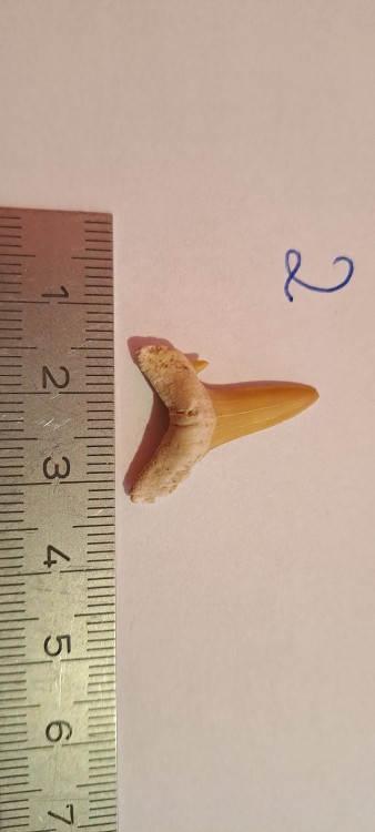

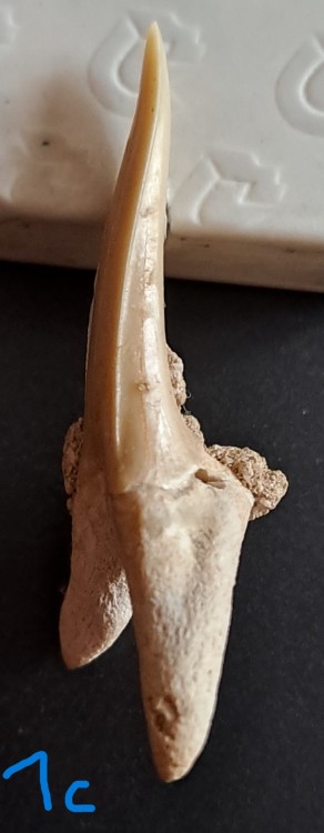

  4. Voici les photos en vue de chaque coté des dents.
  5. Merci beaucoup pour votre réponse et pour ces éclaircissements. Je me permet de vous posez cette toute dernière question : à quelle espèce appartiendraient les spécimens 1b et 1c (ceux-ci ne semblent pas être des Jaekelotodus robustus mais plutôt des Odontaspis) ?

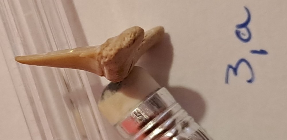

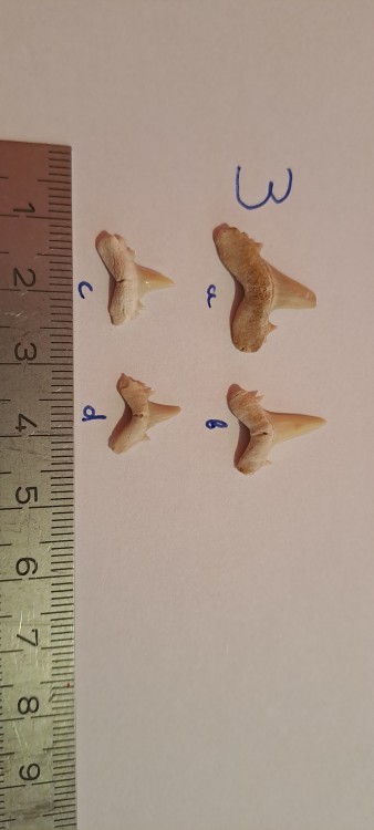

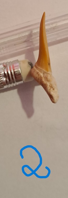

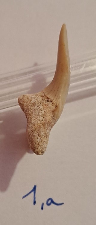

  6. Rebonjour, Grâce à vos indications j'ai corrigé l'identification de certains spécimens : - n°1 a : peut-être Jaekelotodus robustus - n°1 b,c : peut-être Odontaspis macrota - n°2, 3a, 4a et 4c : peut-être Odontaspis vicenti Ces identifications sont-elles exactes ? Merci par avance.
  7. Bonjour Elasmo, Merci tout d'abord pour votre réponse ! J'utilise le pseudo Cerithium car c'est un genre très répandu dans le Lutétien, mon étage de prédilection, et celui-ci est très présent dans ma région (Yvelines). J'ai déjà consulté les autres sujets de Géoforum sur les dents de requins et ceux-ci m'ont donné de nombreuses pistes d'identification. Le problème étant que de très nombreuses espèces se ressemblent voire sont quasiment indissociables sans l'avis d'un expert. Pour le lot numéro 1, je pensais à Odontaspis hopei de l'Yprésien ou une autre espèce du même genre (il est difficile de différencier les différentes espèces du genre Odontaspis). Pour le lot 2, c'est pareil que pour le lot 1 : peut-être un Odontaspis. Pour le lot 3, certaines espèces sont peut-être mélangées, mais l'ancien propriétaire de ce lot indique qu'elles proviendraient toutes de l'Yprésien de Kourigba. Enfin pour le lot 4, je penche plutôt sur du Serratolamna achersoni de l'Yprésien également. Merci beaucoup par avance pour votre réponse.
  8. Bonjour à tous, Je suis nouveau sur le forum et cela fait depuis longtemps que j'hésite à ouvrir une discussion sur ce site pour que vous m'aidiez s'il vous plait à identifier quelques dents de requin du Maroc. Je ne suis pas spécialiste des dents de requin fossiles et je manque de documents pour bien les identifier. Ces spécimens proviennent tous du Maroc dont certains de Kourigba. J'ai reçu ces fossiles d'une ancienne collection dont l'ancien propriétaire avait mélangé les dents. Pourriez-vous s'il vous plaît m'aider à identifier ces dents fossiles. Auriez-vous aussi quelques clés de détermination de mes fossiles (par exemple comment différencier différentes espèces de dents de requin qui se ressemblent dans mes spécimens) au cas où je ferais l'acquisition d'autres dents du même genre, ce qui me permettrait de les identifier à leur tour. Merci d'avance pour votre réponse, Amicalement, Cerithium
