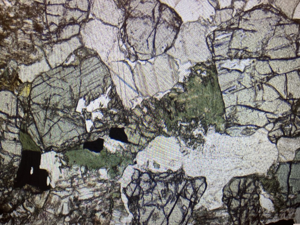

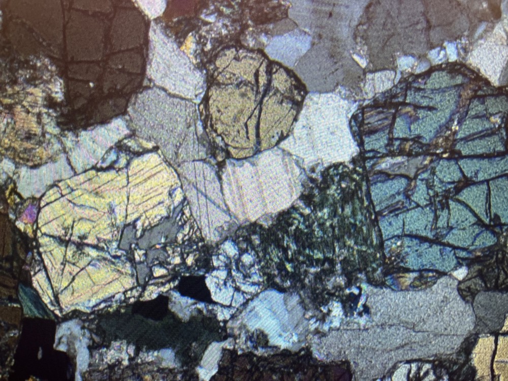

  1. Oui il y a de la calcite et effectivement il y’a un problème de fausses couleurs dans LN. l’amphibole corrode les pyroxènes (comme le cas au centre de la photo). j’ai juste le doute dans les sections basales ou l’angle de clivage apparaît proche 90ou96 (Px) vs 120 à 124 (Amp)!! Et deuxièmement comment distinguer les hypersthène, l’augite et diopside. @phoscorite l’hornblende aussi est verte en LPNA.
  2. Bonjour, je veux savoir les noms possibles pour ces minéraux de pyroxène (diopside ou augite (CPX) ou autre phase OPX)et d’amphiboles (hornblende verte) + la relation amphibole et px en terme d’ordre de cristallisation ? (NB : roche métamorphique)

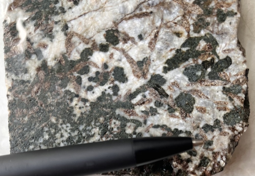

  4. Je cherche un nom de cette roche (photos) : les mrx clairs sont des Feldspaths mais les mx verdâtres (Amp/Px) ???

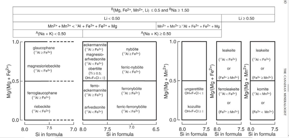

  8. Bonjour, J'ai une question relative à l'identification des phases minérales d'amphibole, selon le diagramme ci-joint (Leake et al., 2003) : -Est ce qu'on aurait besoin des données de la microsonde ou du MEB-EDS sur des grains d'amphibole afin de projeter nos points d'analyses ? - Qu'Est ce que ça veut dire : " Si in the standard amphibole formula" et " atoms per formula unit (apfu) " ? Merci
  9. J'ai une autre question sur le même sujet mais cette fois concernant l'exploitation des données MEB-EDS, est ce qu'on peut tracer des diagrammes (ternaires/binaires) pour caractériser le chimise d'un minéral. ex : on observe sur microscope des amphibole-Na , est ce que par les données chimiques ponctuelles du MEB-EDS sur les grains d'amphibole, on peut déterminer s'il s'agit de riébeckite ou arfvedsonite .. ?
