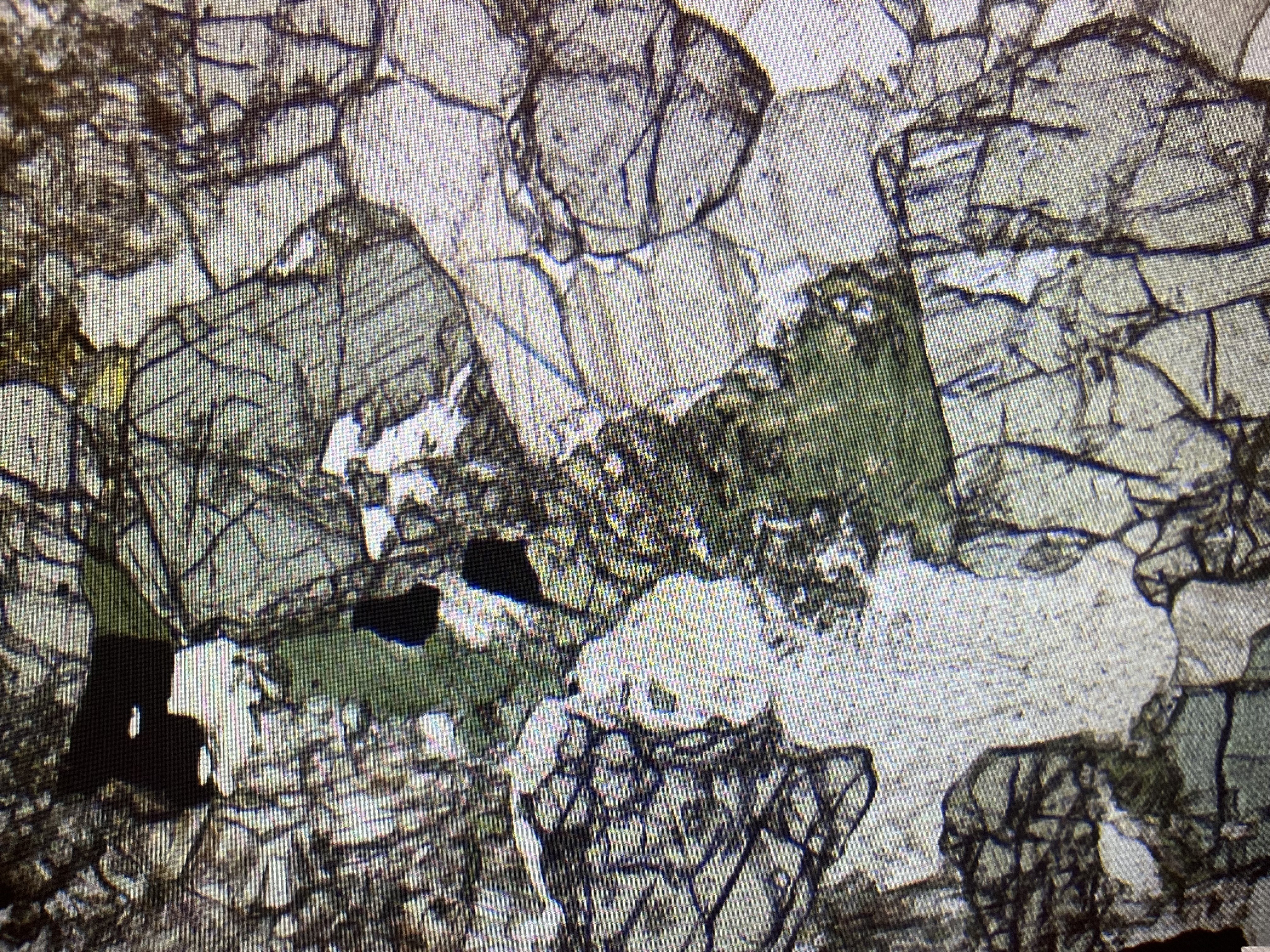

  1. Oui il y a de la calcite et effectivement il y’a un problème de fausses couleurs dans LN. l’amphibole corrode les pyroxènes (comme le cas au centre de la photo). j’ai juste le doute dans les sections basales ou l’angle de clivage apparaît proche 90ou96 (Px) vs 120 à 124 (Amp)!! Et deuxièmement comment distinguer les hypersthène, l’augite et diopside. @phoscorite l’hornblende aussi est verte en LPNA.
  2. Bonjour, je veux savoir les noms possibles pour ces minéraux de pyroxène (diopside ou augite (CPX) ou autre phase OPX)et d’amphiboles (hornblende verte) + la relation amphibole et px en terme d’ordre de cristallisation ? (NB : roche métamorphique)

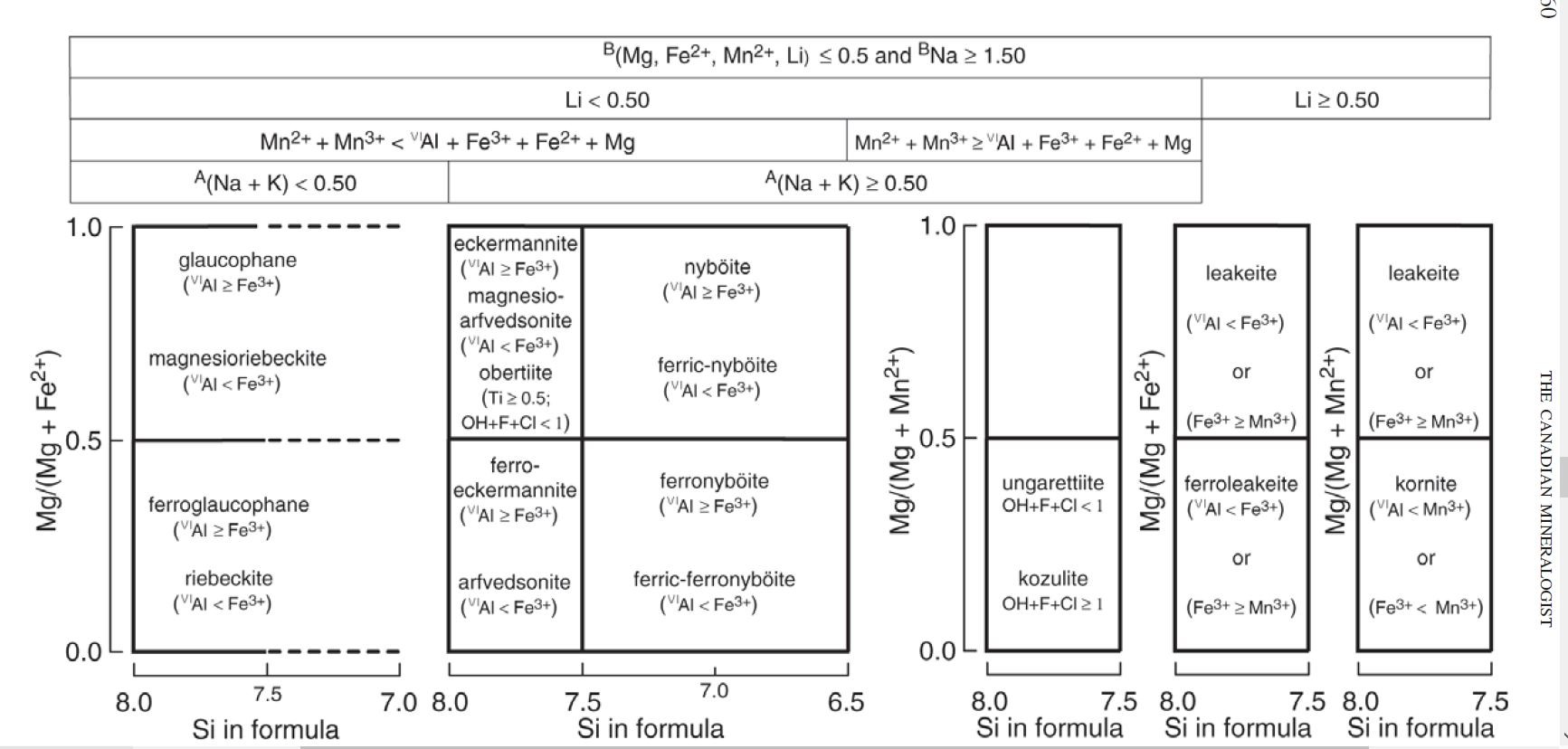

  8. Bonjour, J'ai une question relative à l'identification des phases minérales d'amphibole, selon le diagramme ci-joint (Leake et al., 2003) : -Est ce qu'on aurait besoin des données de la microsonde ou du MEB-EDS sur des grains d'amphibole afin de projeter nos points d'analyses ? - Qu'Est ce que ça veut dire : " Si in the standard amphibole formula" et " atoms per formula unit (apfu) " ? Merci
  9. J'ai une autre question sur le même sujet mais cette fois concernant l'exploitation des données MEB-EDS, est ce qu'on peut tracer des diagrammes (ternaires/binaires) pour caractériser le chimise d'un minéral. ex : on observe sur microscope des amphibole-Na , est ce que par les données chimiques ponctuelles du MEB-EDS sur les grains d'amphibole, on peut déterminer s'il s'agit de riébeckite ou arfvedsonite .. ?

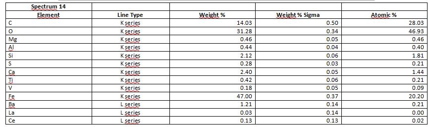

  10. Merci pour ces remarques et la référence, pour le tableau des analyses j’ai posté seulement un exemple d’un point analysé dans une spécularite mais pas dans les minéraux à Ce, La, P. Oui, Ce MEB peux analyser des échantillons non métallisés en C. il détecte le Ce, La et d’autres lanthanides
  11. Bonjour, 1- j'ai déjà fait les observations micro (Microscope optique) afin de cibler les zones à analyser par MEB, 2-la particularité de ce MEB qu'on est pas besoin de métalliser la surface de l'échantillon par une couche de Carbone 3- moi je cherche des phases minérales un peu rares (minéraux de terres rares) et je cherche à calculer la stœchiométrie de mes analyses élémentaires afin de référer à une phase minérale de terres rares, 4- à votre avis le site web "Mineral Data" est une référence de base pour la stoechiométrie des minéraux ?
  12. bonjour, J'ai deux (02) questions : 1- comment on identifie la minéralogie des points analysés sur une surface d'échantillon par MEB-EDS, qui donne la composition élémentaire de chaque spectrum (ex photo ci-joint) (weight % / atomic %) 2- est ce qu'il y a un logiciel qui fait les calculs stœchiométriques automatiquement ? merci
