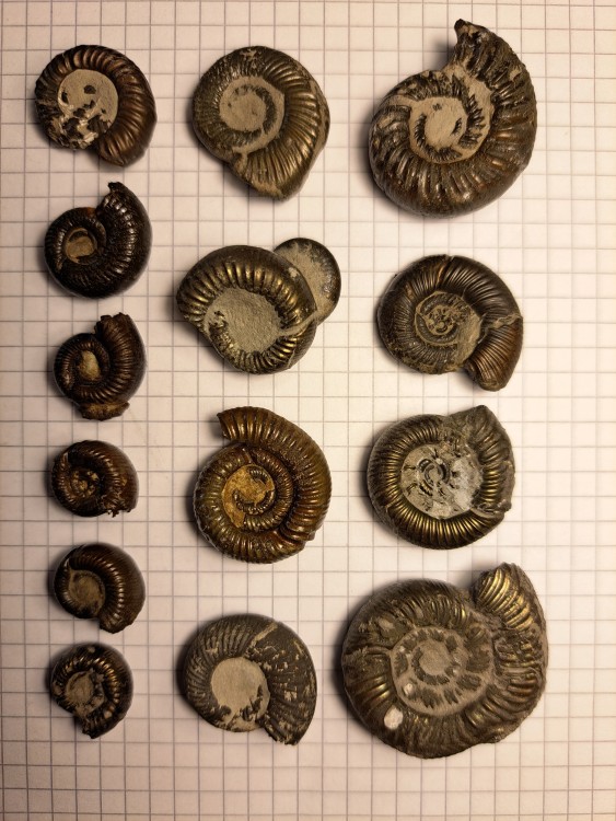

Oui j'en avais trouvé quelques uns la dernière fois, mais petits, celui -là est assez gros. Oui en effet, belle récolte, je ne m'attendais pas à autant... Mais il y en avais pas mal au fond de l'eau qu'on ne pouvait pas voir la dernière fois. Et puis en poussant un peu plus loin j'ai trouvé un joli affleurement pas fréquenté du tout. 4 à 5 m2 mais très riche avec (relativement) de grosses ammonites. Sur une trentaine d'ammonites, 11 de plus de 3cm. Beau ratio!

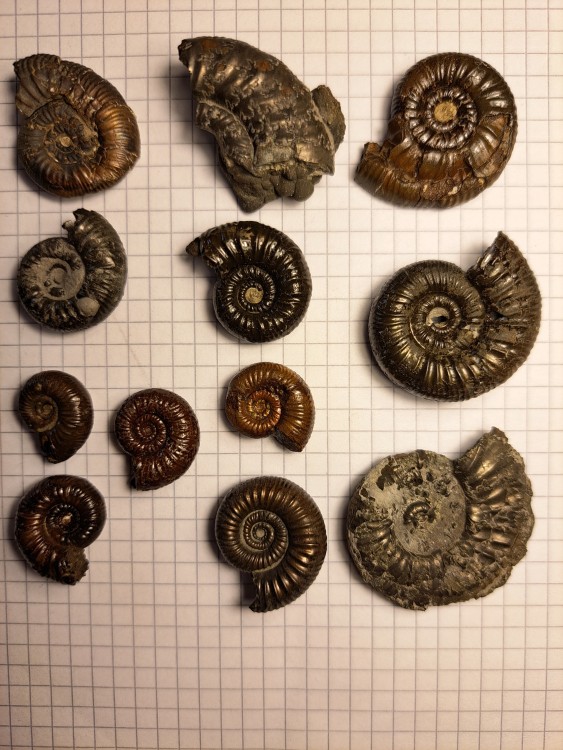

Sur cette récolte, la proportion de perisphinctes a quasiment doublé par rapport à la dernière récolte. De même j'ai trouvé plusieurs peltoceratoides sur 2 marnières, dont certains semble être l'espèce choffati (photo 5) ce qui pourrait laisser à penser au niveau praemartini 7 Sinon, une jolie Cardiocéras, déjà bien carénée

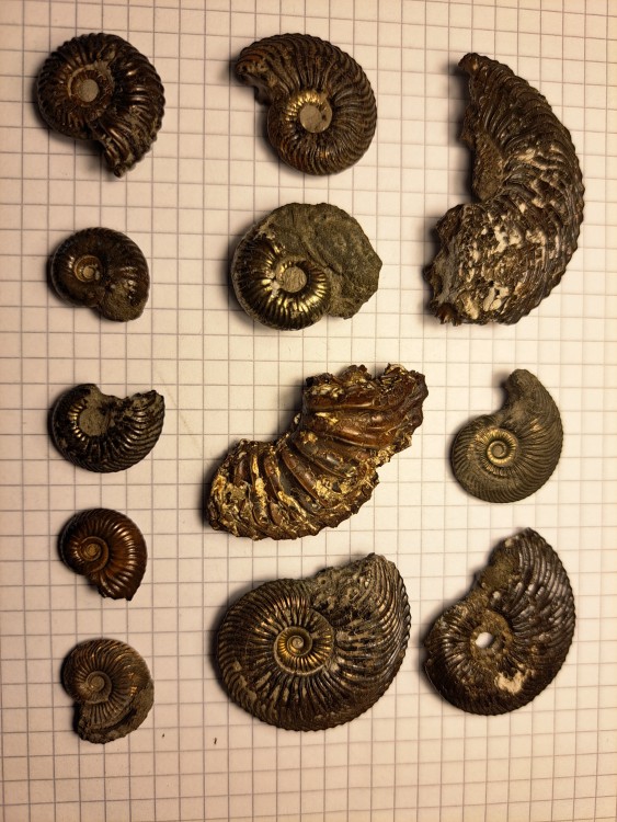

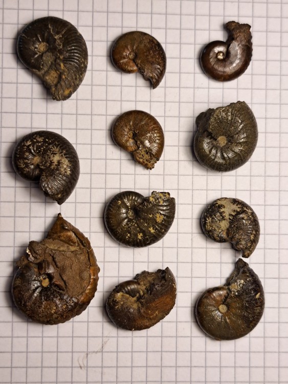

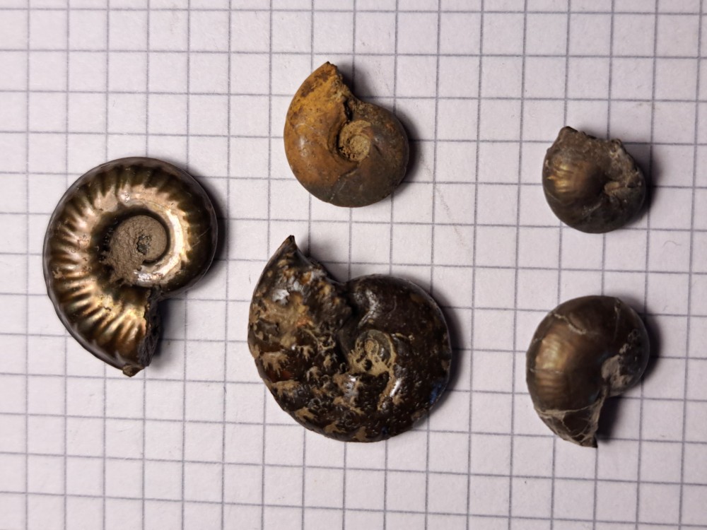

Nouvelle visite sur ce site du Jura ce week-end... Encore de belles découvertes. Pratiquement 600 ammonites donc certaines de belle taille pour des pyriteuses... Photo 1 : cardioceratinae Photo 2: Oppelidés Photo 3: Perisphinctinae Photo 4: Taramelliceratidae Photo 5: Euaspidoceras, Creniceras, Sowerbyceras, Scaphidotites et Peltoceratoides

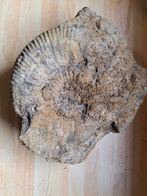

Ce week-end, j'ai décidé d'aller prospecter pour essayer de trouver un nouveau gisement dans le jura (gisement déjà connu mais pas pour moi). Avec l'aide d'info de divers documents et de la carte géologique, j'ai pu repérer un endroit. Une ruisseau qui a 'air de traverser les marnes à creniceras renggeri. Me voila parti... Après avoir suivi le ruisseau un moment j'arrive dans la zone concernée. En effet, on voit bien les affleurements de marnes dans les méandres, le niveau du ruisseau est bas ce qui facilite les récoltes. Au bout d'un moment, le ruisseau arrive sur de la roche qui correspond à priori au callovien comme en atteste les ammonites calcaires suivantes: Photo 1: Morceaux de Peltoceras, Kosmoceras et Quenstendtoceras Photo 2: Peltoceras env 8cm Photo 3: Peut-être une choffatia (à confirmer) Diamètre: 15cm à dégager Photo 4: Un morceau de la même espèce env 10cm Photo 5: idem 8 cm Pour en revenir à la récolte dans les marnes car c'est le sujet, 583 ammonites récoltées ce qui est plutôt pas mal pour une première. Au niveau de statistiques: Cardioceratidés: 8.6% Peltoceratinae: 0.3% Euaspidoceratinae: 1.4% Périsphinctes: 16.6% Creniceras: 3.8% Sowerbyceras: 0.3 % Taramelliceras: 8.4% Hecticoceratidae: 60.5% Cela nous place à priori dans le niveau woodhamense (entre 4 et 5). Ce niveau repose donc directement sur le callovien. Voici les photos des divers groupes. Photo 6: cardioceratidae Photo 7: Perisphinctes (properisphinctes bernensis) nota: le 3ème de la première rangée a des côtes très espacées Photo 8: Au sein des perisphinctes, une bonne proportion de perisphinctes picteti ce qui confirme l'horizon woodhamense. Photo 9: Hecticoceratidae Photo 10: De belles creniceras sur ce site Par contre pour les 3 à gauche de la dernière rangée, j'ai un doute (peut-être taramelliceras) Photo 11: Taramelliceras Photo 12: Euaspidoceras. Pour celle de droite de la 2ème rangée, hésitation avec p. picteti Pour celle de gauche de la 3ème rangée, à priori A. depereti Photo 13: A gauche Eochetoceras Hersilia, milieu Sowerbyceras Torsiculcatum, A droite pas d'idée... Petit bug pour les 2 dernières photos...
